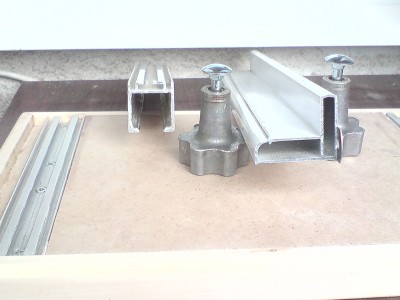

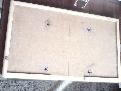

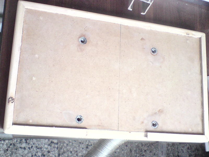

Отдавна се каних да подменя плотчето на стойката(Спарки сп43) за пробиване на панти, разду се талашита и се разбиха дупките на винтовете които държаха опората .

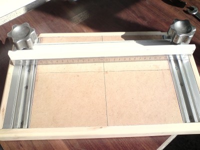

Понякога се налага за различни панти тя да се мести на различно разстояние от центъра на фрезера за панти, а и за да я използвам за пробиване на сглобки -отвора за евро сглобката(охлюва фи15мм) и реших да го направя с Т канали лесен реглаж. За каналите използвах парче от турски профил за горно водене на плъзгащи врати, за опора някаквъв попаднал ми профил от дограма май. За плот използвах МДФ-25мм, обкантен с летви от липа.

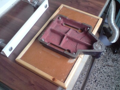

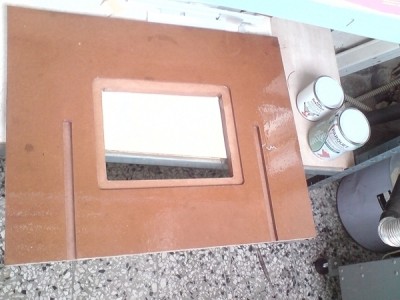

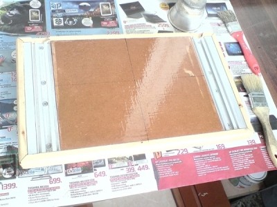

На чугунената основа на стойката нарязах резба 8мм и на МДФ-плота залепих мебелни втулки М8мм, закрепих ги с парчета шпилка м8, че за глава на болт няма място в отливката на основата. Лакирах мдф-а с двукомпонентен полиуретанов лак за паркет, след изсъхване не се драска въобще с нокът. Та взех, че с него лакирах и плота за настолната фреза , която още не съм довършил. :lol: Идва и за нея време.

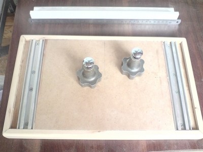

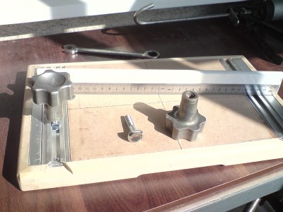

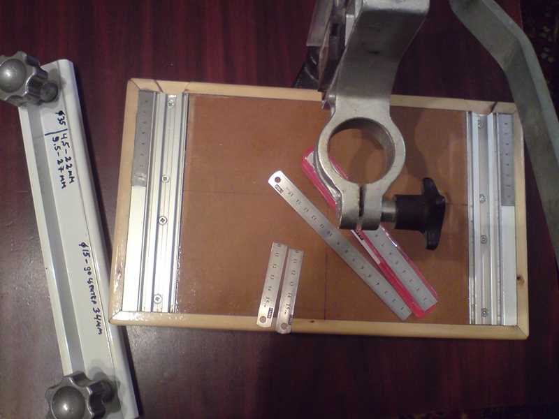

На опората залепих метални линийки, трябват ми още две които ще са под нея за да се мери разстоянието до центъра на фрезера. Това е общи линии, ако съм пропуснал нещо питайте. :partyman:
ZEDYCUS - майстор

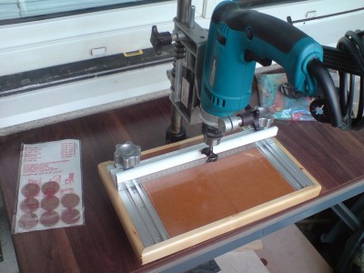

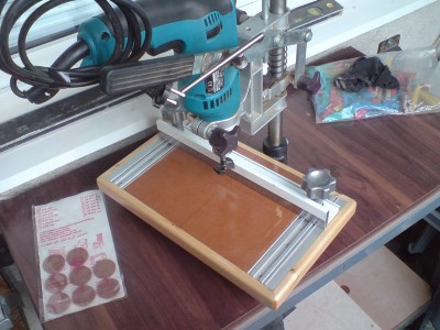

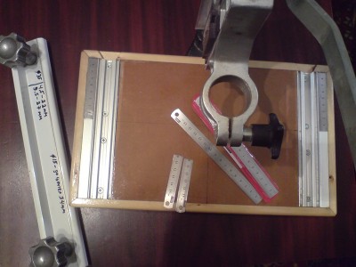

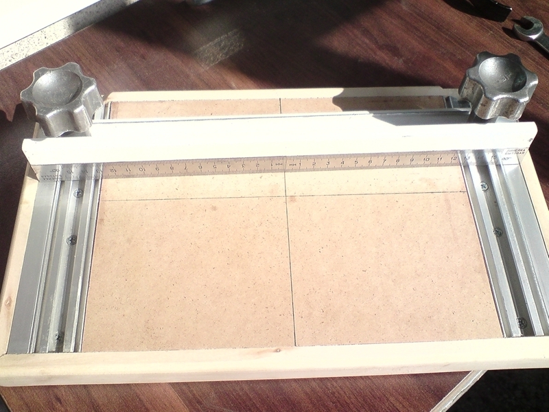

Под врътките на опората в профила набих трупчета, да не се смачка при стягане. Ето и почти крайния резултат, останаха две линийки да намеря още. :partyman:
ZEDYCUS - майстор

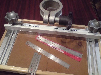

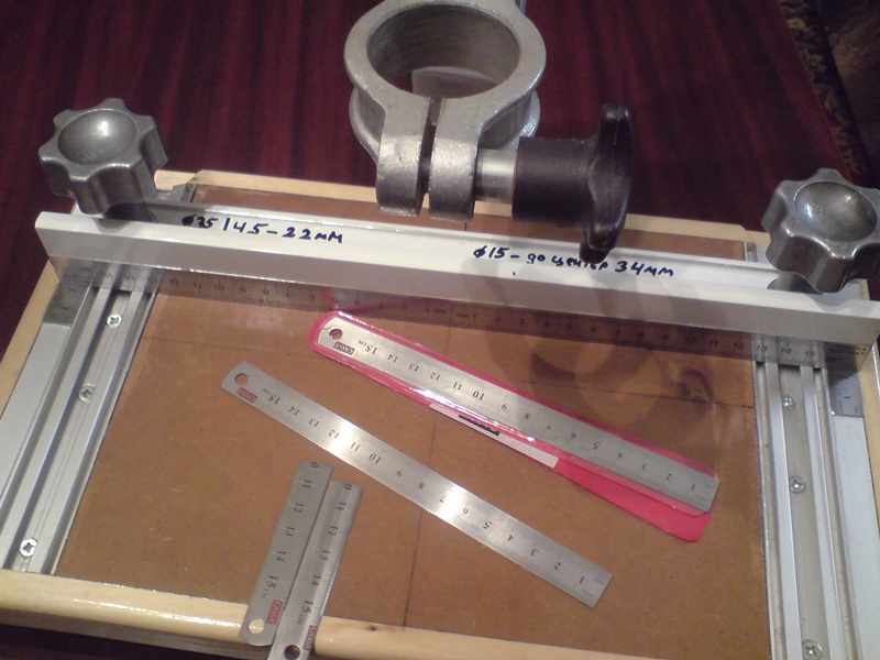

Намерих евтини линии от един сайт за технически пособия-KASSA. По турски лиценз правени в Китай, хубави се оказаха, двустранни са и имат деления през 0,5 мм от едната страна(до 4-ия см), широки са 15мм- дебели 0,8мм, неръждавейка, трудно се шмиргеловаха.
Наложи се да ги намаля до 13 мм за да влезат в канала. :partyman:

И аз имам такива линийки. Много съм доволен. Деленията не са просто боядисани, а са гравирани в метала. Като за тия пари са супер.
ZEDYCUS - майстор
А прецизно не чак , линиите ги лепих и разлепях два пъти. Правих първата настройка на центъра на плотчето с една бормашина, която впоследствие смених и се оказа, че с новата центъра бяга с 2 мм и ай наново. :lol: :partyman:
