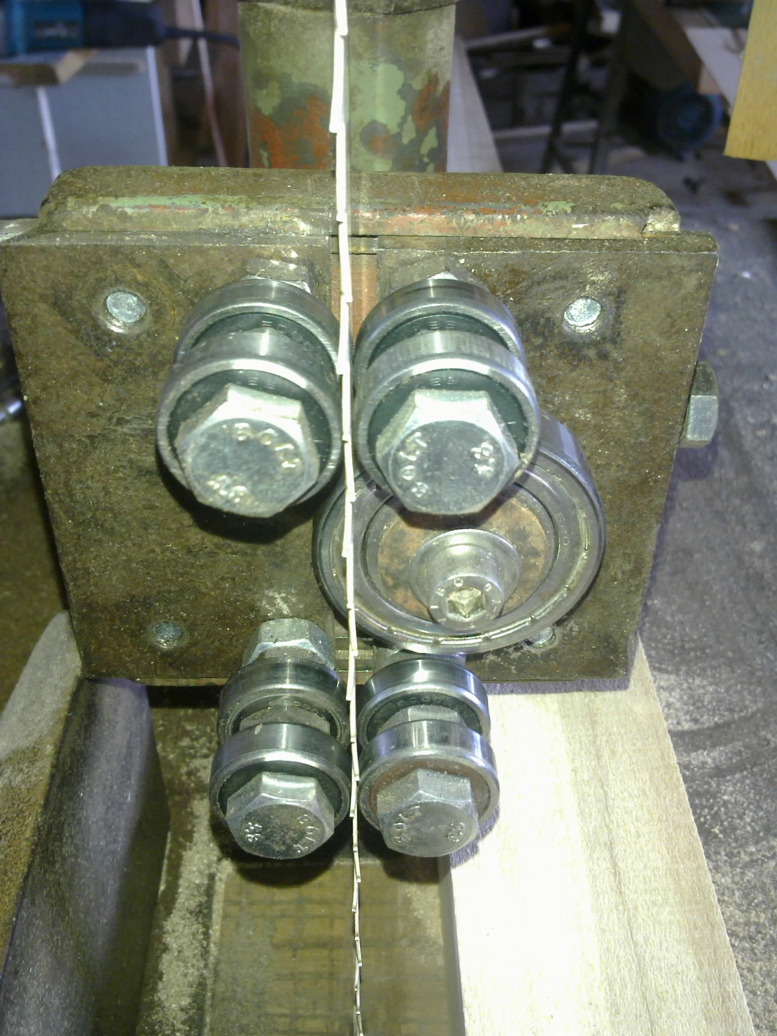

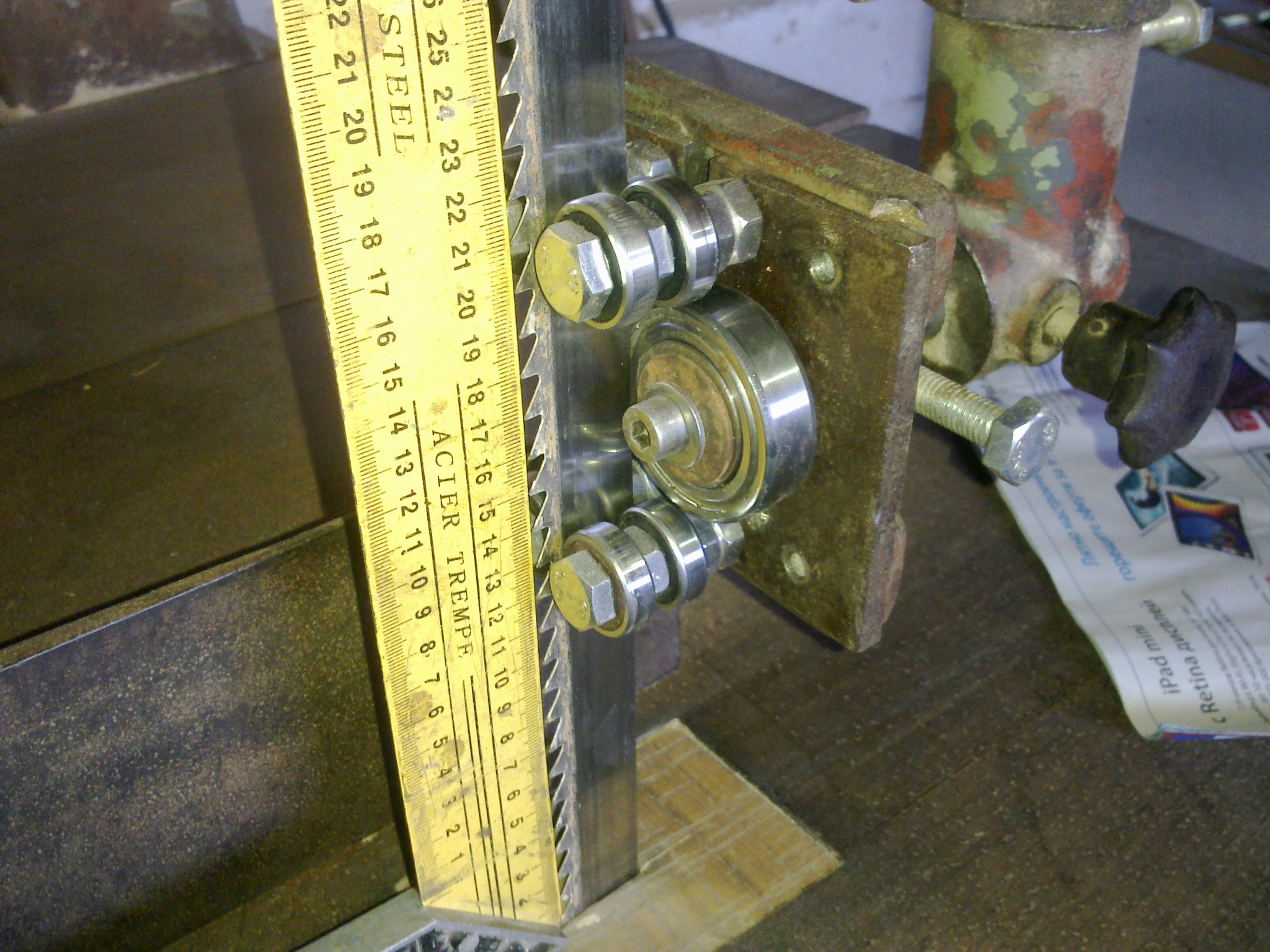

mavryt4o - майстор
ZEDYCUS написа:
Следващите снимки ще са след 2седмици като се върна от вилата, за съжаление няма нет там, но има доста сянка та върви ракията. :partyman:
Остана монтирането и пробата, стискайте палци да тръгне. [-o<
и аз побалгарявах лентоводача дали вършат някаква работа горните лагери или да ги махна и да направя същото под плота не че сега не си бачка перфектно но така за идеята
griffin - майстор
Ми ти си ги направил за какво да ги махаш :) тури и долу един стабилизатор, ако почнеш да сучеш лентата и долния стабилизатор помага.
ZEDYCUS - майстор
Щом работи не го пипай повече. Послушай Грифин и монтирай и отдоле, не че тапата не върши същата работа. Но лагерите са си лагери. Сега на моя правих едни зарязвания с нова лента 20 мм(не като твоята 40 ? :cool: ) само я центровах вертикално- не мърда наникъде и става точен ряза. :partyman:
mavryt4o - майстор
ZEDYCUS написа:
За сега само тапата ще държи аз не го кривя само за дебело го ползвам и направо с един модел лента :) а за криво ползвам малкия самолет от който съм много доволен :razz:
