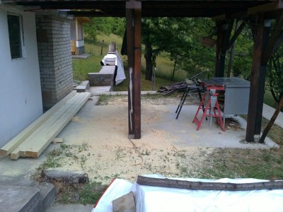

В тази тема ще покажа основните стъпки за направа на двускатен навес над дворната чешма. Това е моето виждане на нещата, не претендирам, че спазвам всички технологии и наименования.

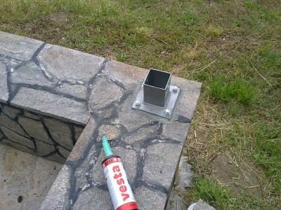

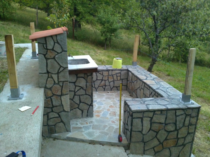

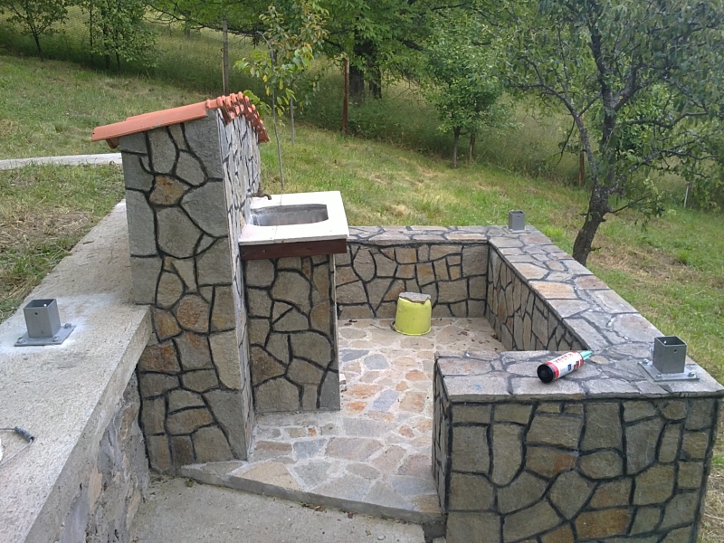

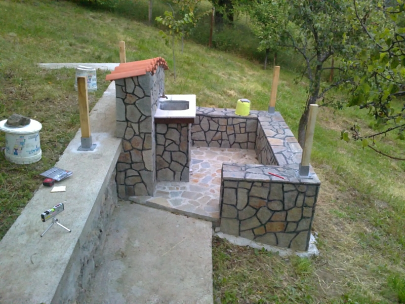

Основите са с размери 2метра на 218. Покрива е с дължина 315 и широчина 180 на единия скат. наклона е към 30 градуса. Материалите които отидоха за изработка са 6 греди 8х8смх4м(колони, било и подпори), 4бр-8х10 смх4м(хоризонтално укрепване и конзолки) , ребра 8 броя 12х6 смх4м остана 1бр, 5 челни дъски 19см по 4м(стана една) и 5 пакета дюшаме(50бр) 7 х2,5смх4метра(не стигнаха 4 броя и се наложи да довършвам с парчета).

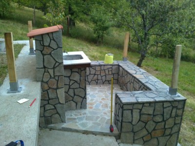

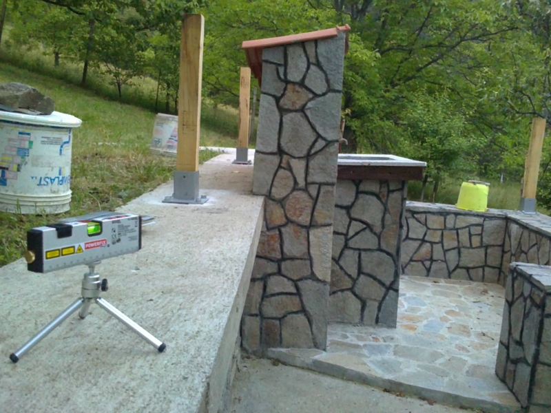

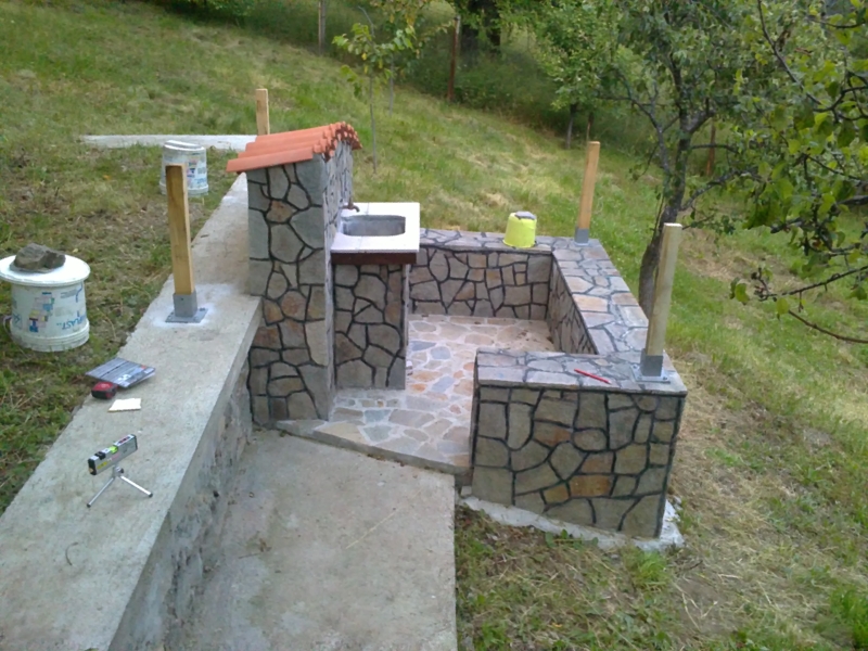

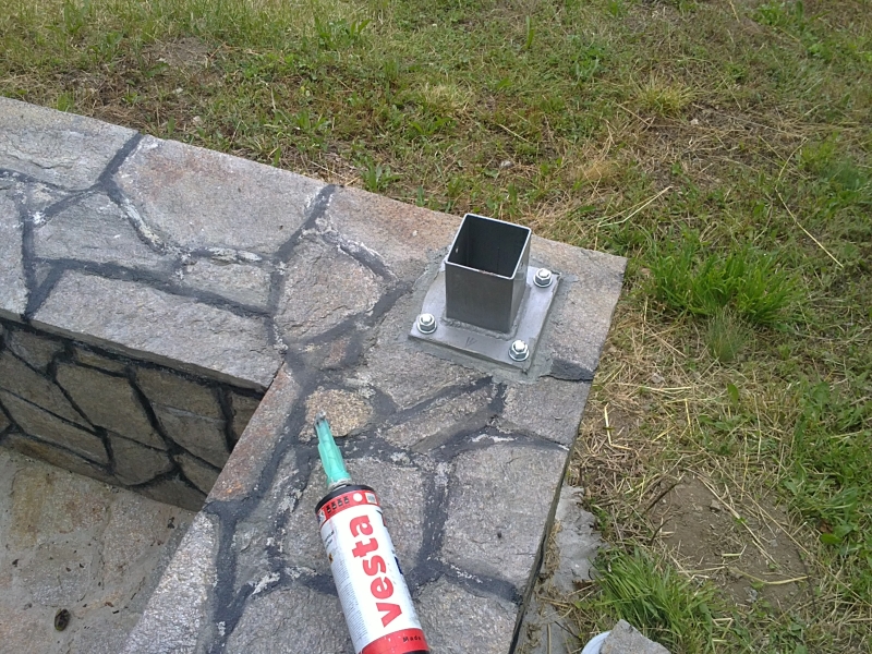

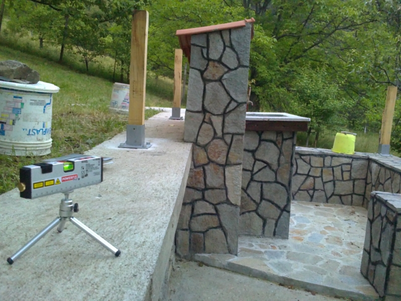

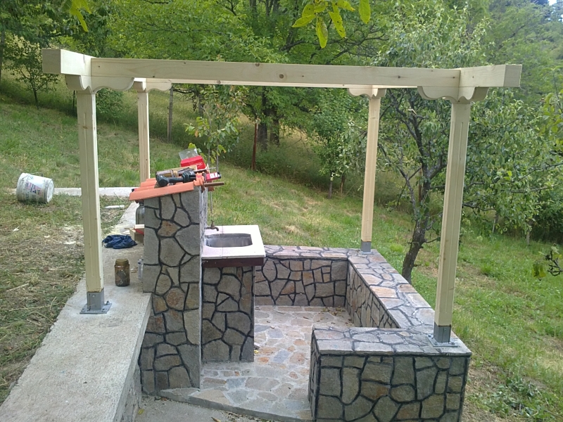

Започнах с поставяне на метални кутии за основи. За бетонната плоча ги монтирах с анкери 12х100мм, а за камената облицовка с химически анкер, понеже основата под камъните е куха бетонна тухла. Поради разликата в нивото беше трудно да се поставят под прав ъгъл, другата особеност е да се поставят успоредно, за да не се разминат колоните и хоризонталните греди. Нивелирах ги с поставяне на шайби.

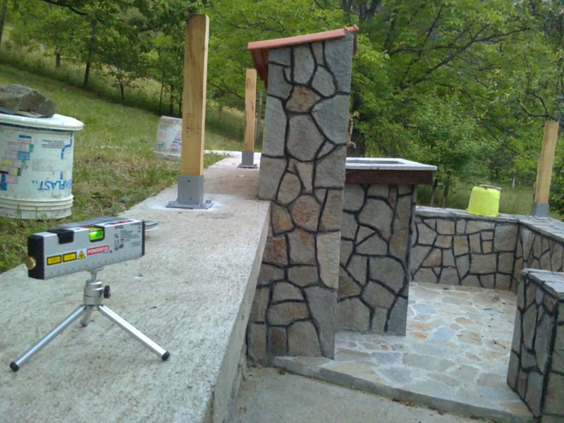

След поставянето на кутиите, трябваше да хвана ниво на всяка от колоните. Поставих 4 трупчета в кутиите и с лазерен нивелир(Парксайд- :lol: наложи се да го правя към смрачаване за да виждам чертата)) белязах кота нула за всяка колона. От височината която търсих на хоризонталната греда до пода (210) се вади височината на кота нула до пода, после за всяка греда се добавя размера от кота нула до дъното на кутията.Всичките греди са с различни размери :-D.

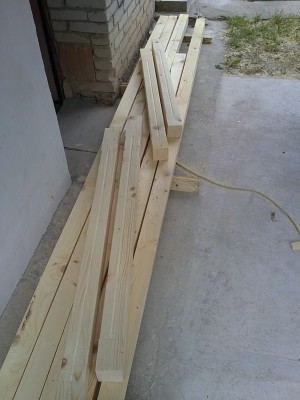

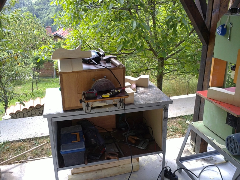

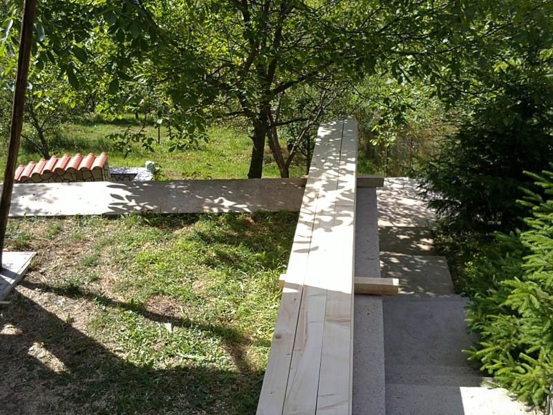

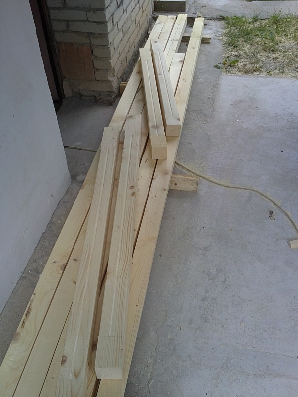

Следваше изглаждането на гредите и ребрата, Отне ми близо цял ден с ел.ренде Бъджет 600 вата, корава машинка се оказа вече държи 7 години. :-D

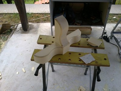

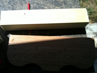

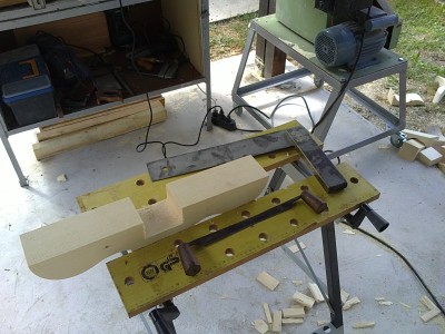

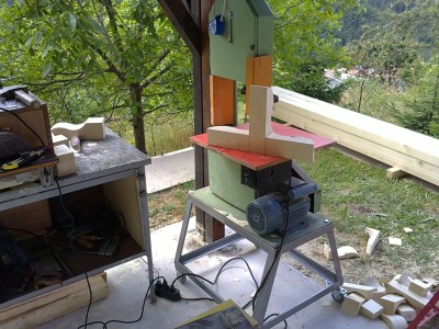

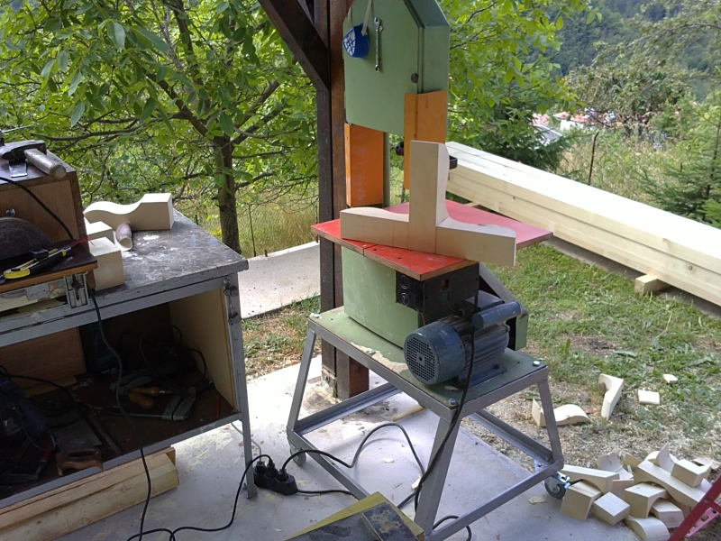

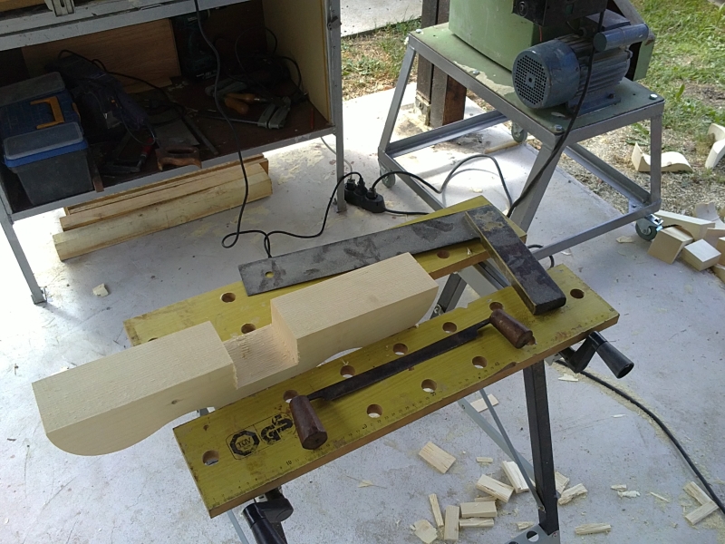

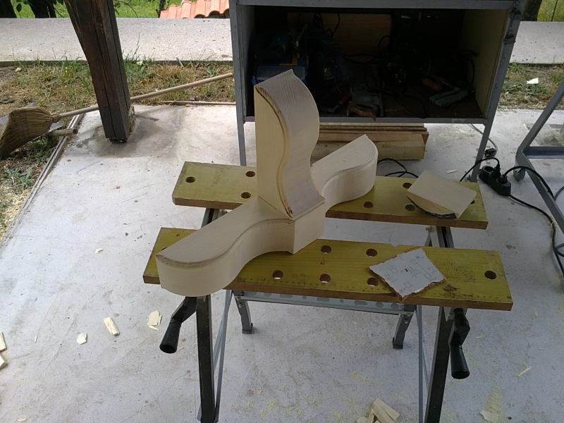

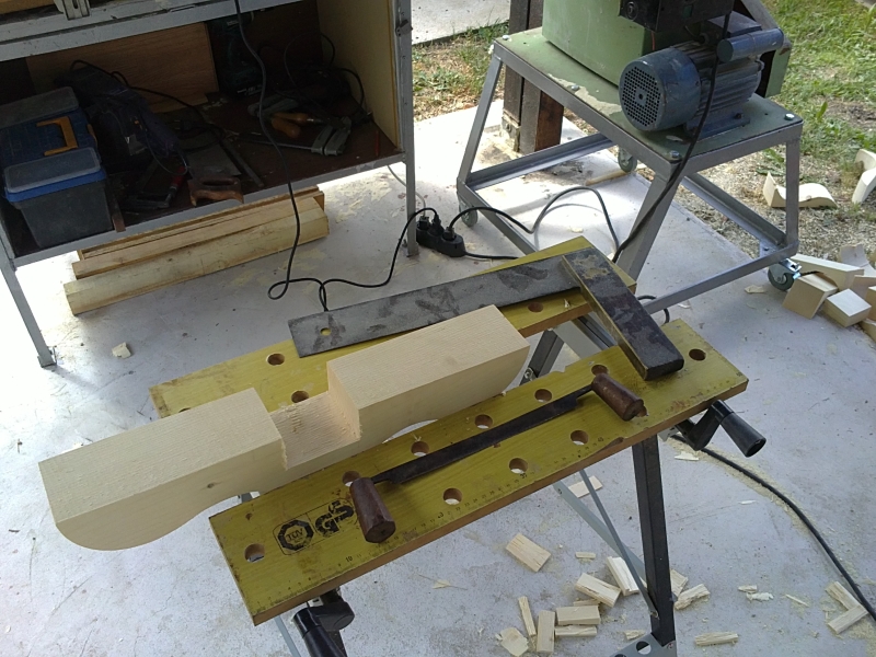

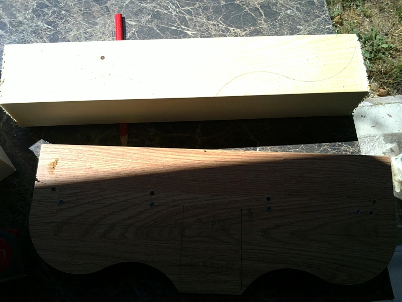

Подготвих и шаблон за конзолките от ламиниран паркет, дълги са 50 см-двойните и 32 късите заради застъпването.
ZEDYCUS - майстор

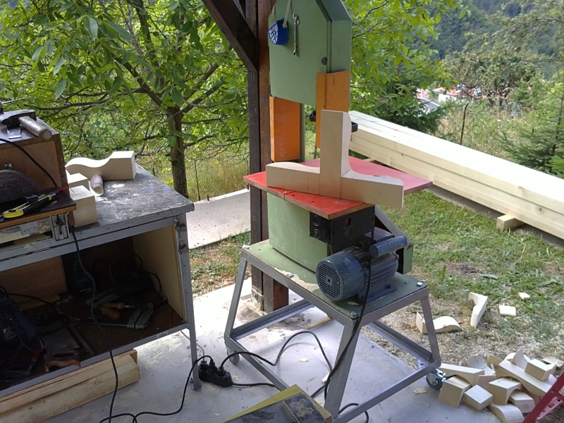

Рязах ги на банцига и дооформях външната дъга на дисковия шлайф, вътрешната дъга ръчно :rolleyes: .
Оформих и четирите колонки с оберфрезата. После изправянето им. Продължението ........... :partyman:

А така, Ванка, страхотно се оформя, браво. :partyman: Перфектна дърводелска работа. :supz: Чакам и продължението.Ама не мога да не те дялна с един "кусур", дето виждам :-D Бая ще се чекнеш при лакирането :-D що не ги удари на земята две ръце.
ZEDYCUS - майстор

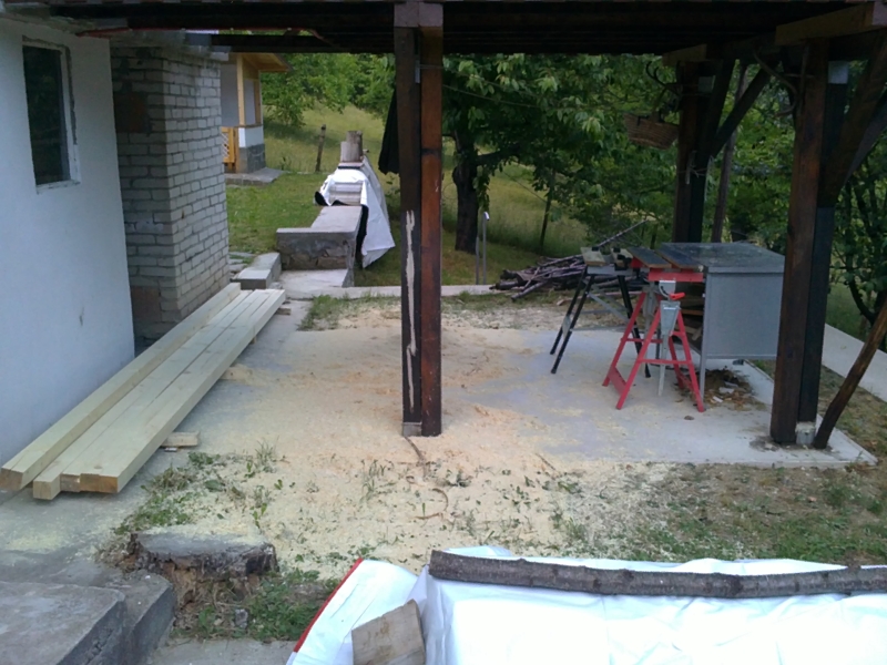

Edi приема се "кусура" почнах ръчно , изчекнах се :lol: и минах на електрическо. Сетих се, че от баща ми остана ел. пистолет Райдер. 1/6 от покрива я мъчих 2 часа, другата част с пистолета я минах за 20 мин с него. Остана още една ръка, но ще е с него, вече. А почнах така защото нямах време и да боядисвам преди да почна да сглобявам, дебнех хубавото време. А работех и сам, само за подпорите и изправянето на гредите ми помогна с държане вуйчо ми. Довечера ще пусна и остатъка от снимките , докъдето стигнах. :partyman:

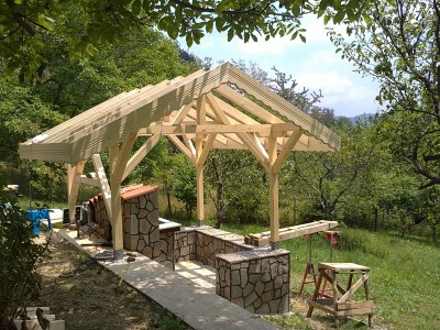

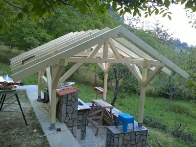

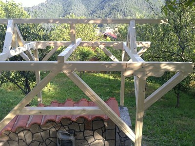

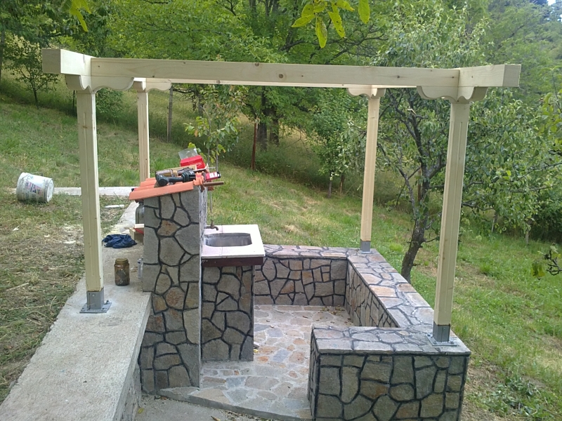

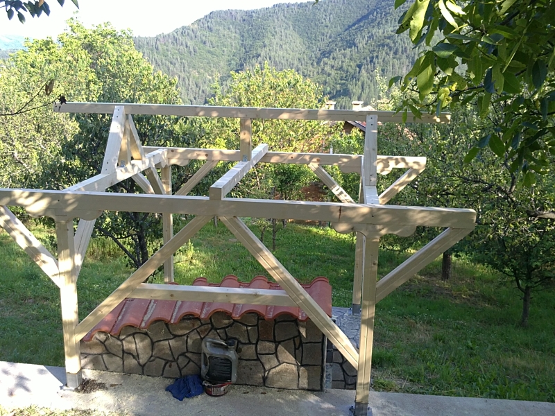

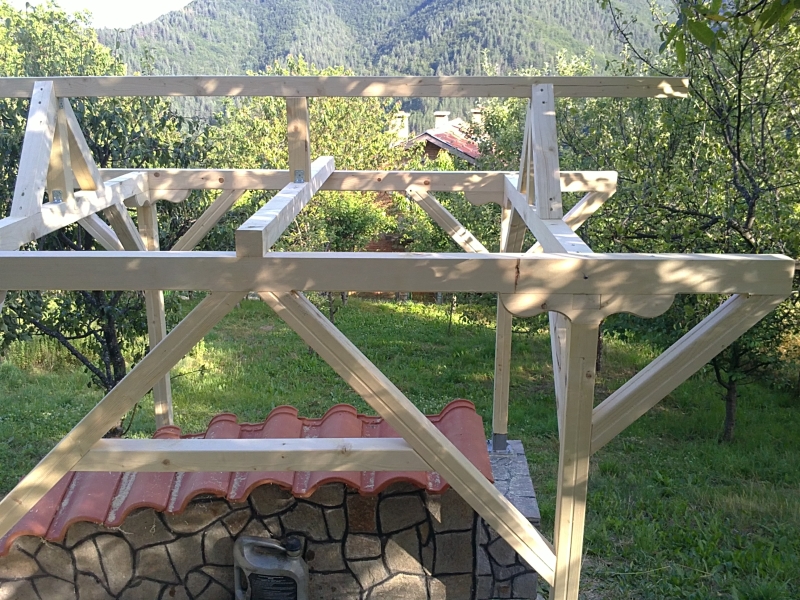

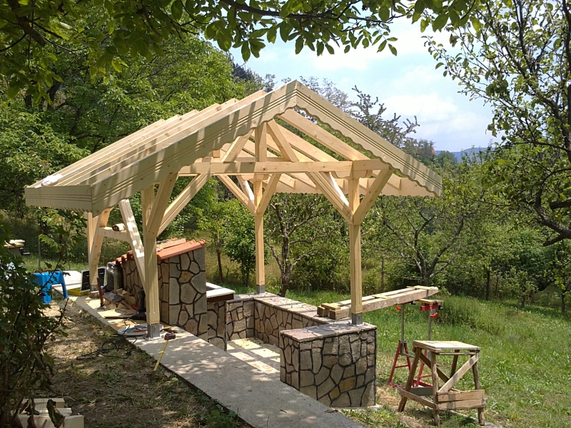

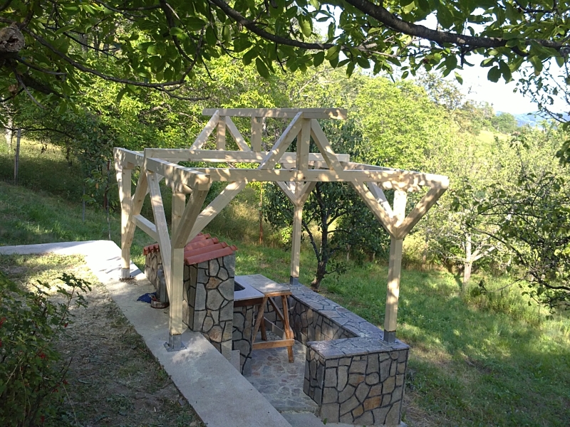

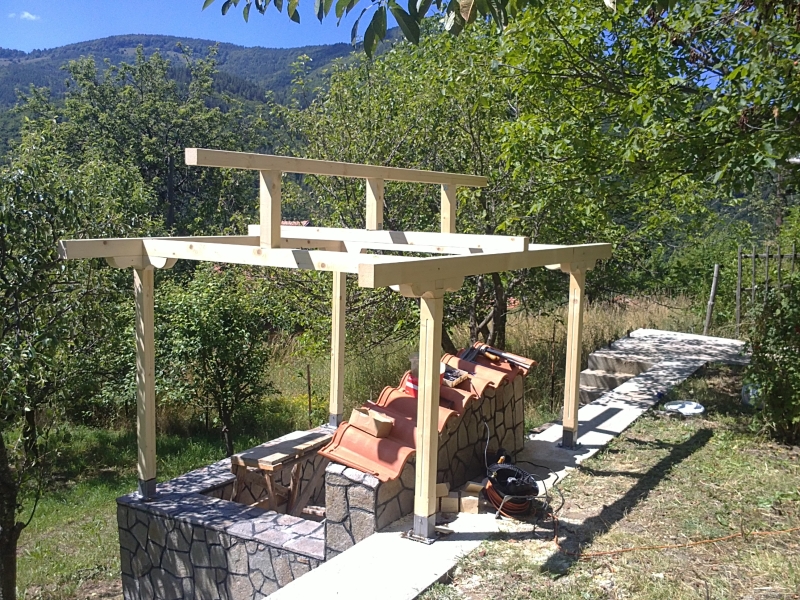

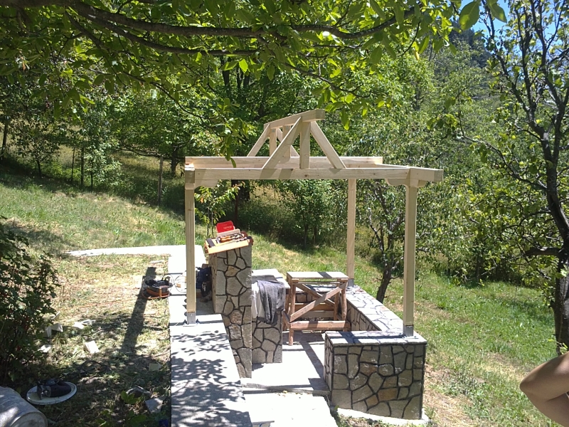

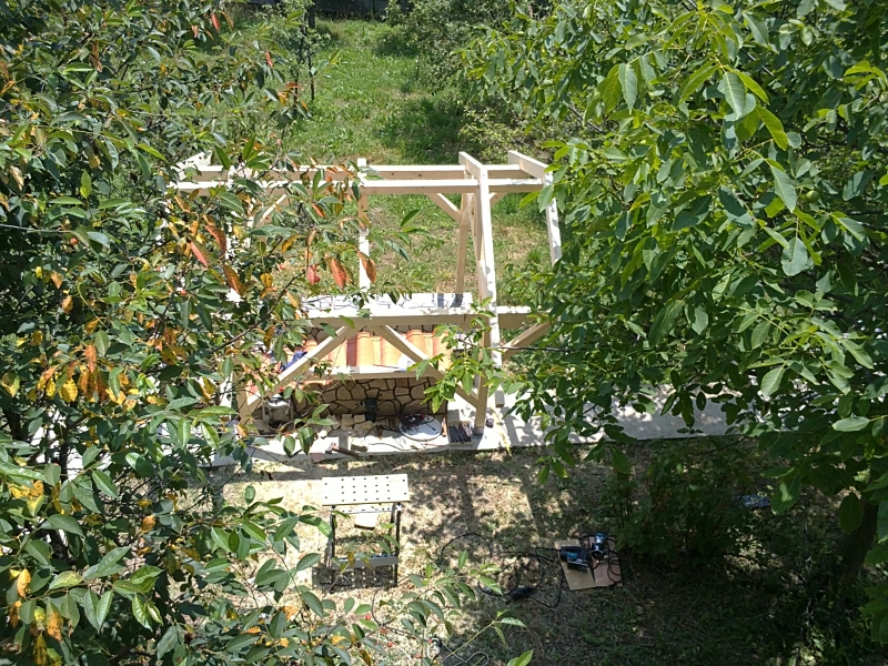

Следваше билната греда и укрепването. Ел. рендето е идеално за напасване на ъглите. Вече при монтирано укрепване, минах с малката челна фреза с профилен фрезер от долната страна хоризонталните греди. Профилът е като на конзолките. Не си личи много на последната снимка. Използвах само винтове 6х160мм с шестограмна глава и конусна(скрита) от последните съм по доволен, по здраво стягаха.
ZEDYCUS - майстор

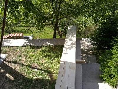

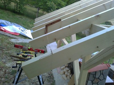

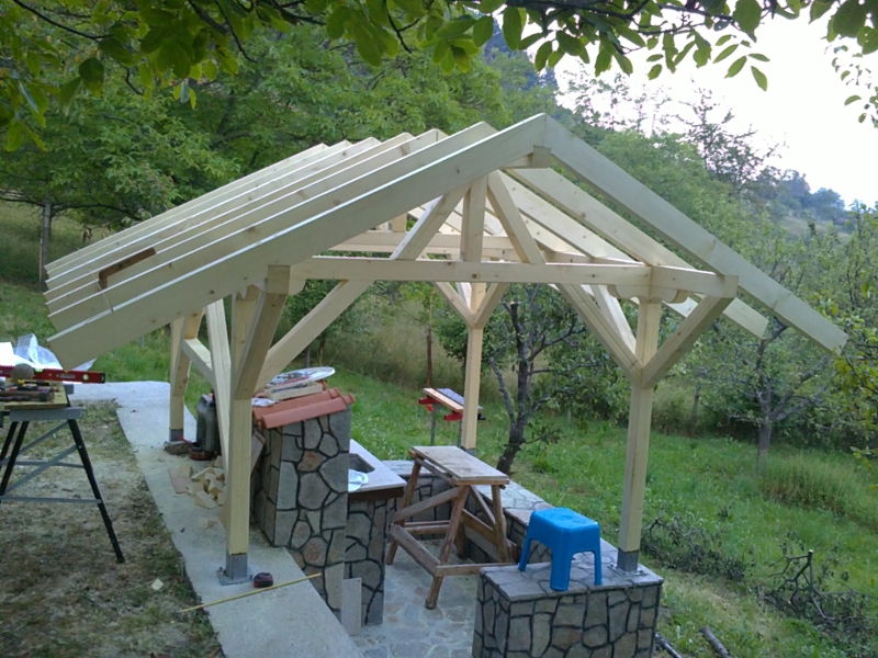

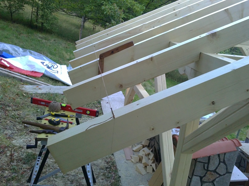

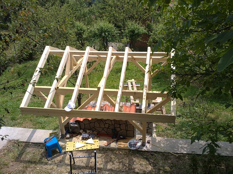

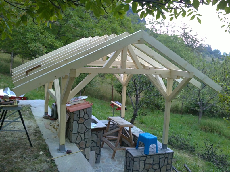

Почнах и поставянето на ребрата. Въпреки повечето играчка реших да зарязвам всяка греда по хоризонталните греди и билото, за да легне плътно по тях.
След това изправих гредите с канап, на първата греда нивелирах отвесно по него, на следващите пренесох ъгъла с един стар инструмент(ъгломер май се казва :?: ) После рязането го правих с зегето, всички рязове по гредите са с него, по чист зарез прави от верижния трион.
След изрязването поставих челните дъски- отпред застъпват страничните. Ъглите по средата на стрехата се пренасяха много лесно с ъгломера. Нарочно изравних горния край на челната дъска наравно с ребрата, за да се скрият челата на хоризонталните греди. Челната е широка 19см.
