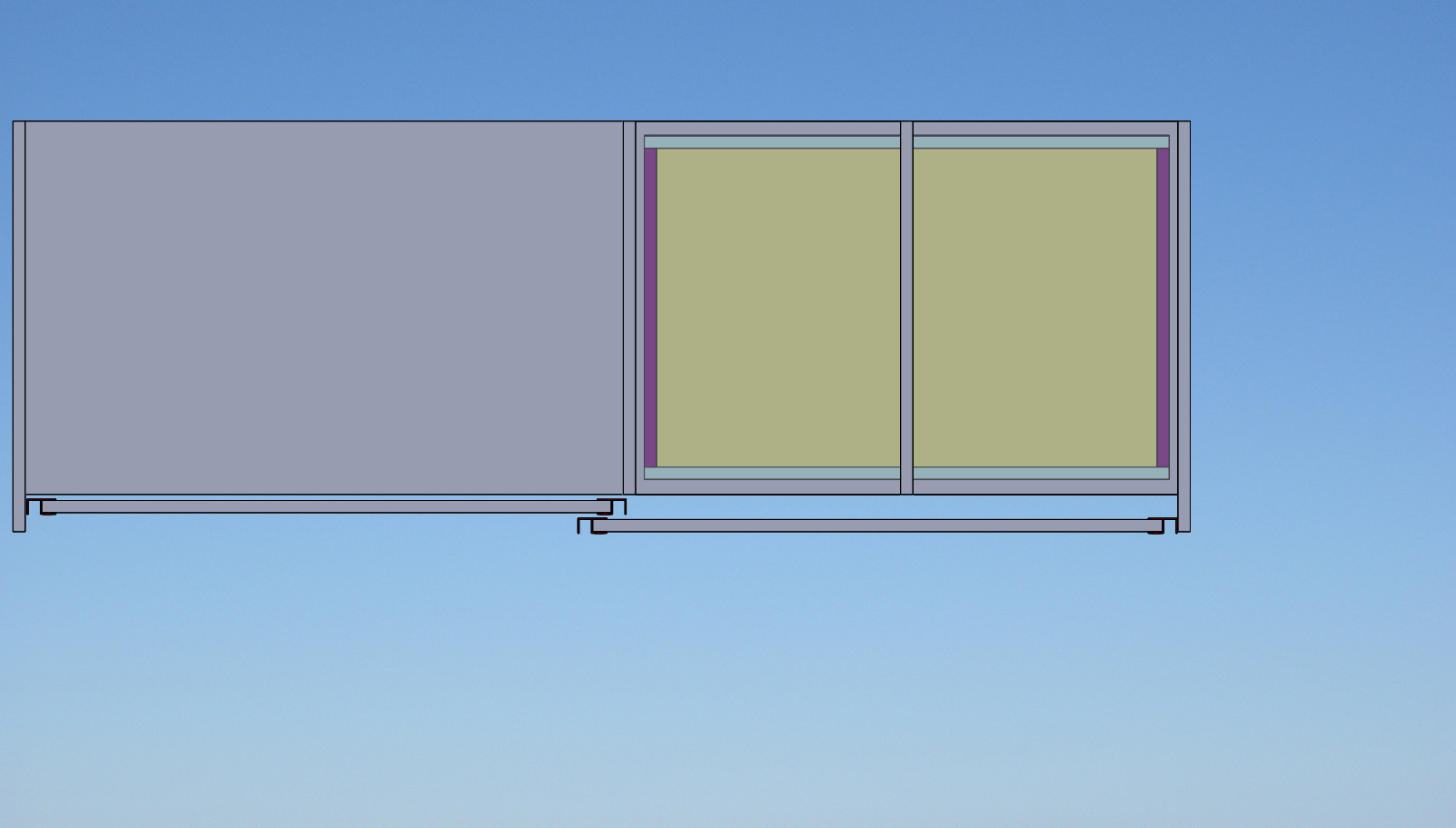

Колега новобранец, и аз като теб наскоро завърших (почти успешно) първия си самостоятелен проект от-до. При теб виждам нещо, което и аз от ентусиазъм обърках на моето гардеробче.
Ако правилно виждам, на снимката плъзгащите врати са 2. Това според мене означава, че всяка една от тях е минимум половината на светлия отвор, обаче мисля, че се пускат малко по-дълги, примерно 9 мм. И така се получава, че при двете в крайно ляво положение ще са от страницата до делителя като делителя ще е закрит. Ако чекмеджетата са със чела от страница до делител, може и да закачат на вратите. При мен се получи подобно, но на врати с панти, макар и да взех панти на 175% отваряне. Дано съм сгрешил в преценката си и това да си го предвидил :)
blade_x - напреднал
Здрасти и благодаря за включването.
Вратите+кант дръжките съм ги изчислил да са до делителя, когато са в крайно ляво положените. Отделно чекмеджетата са с по 2 см по-къси от рафтовете. Т.е. отпред и отзад има по 2 см до рафтовете. Няма да са с чело в/у делителя. Отделно вътрешната врата е на 9 мм пред делителя и рафтовете, а външната е + още 10 мм напред. Остават ми 30 мм от челото на чекмеджето до вътрешната врата при крайно дясно положение. За някакви дръжки да речем.
Само се чудя тези кант дръжки как да ги монтирам? С монтажно лепило само или да сложа и някой винт отзад?
Надявам се, че всичко ще е наред. Само времето ще покаже :)
Ето една снимка отгоре за по-ясно.

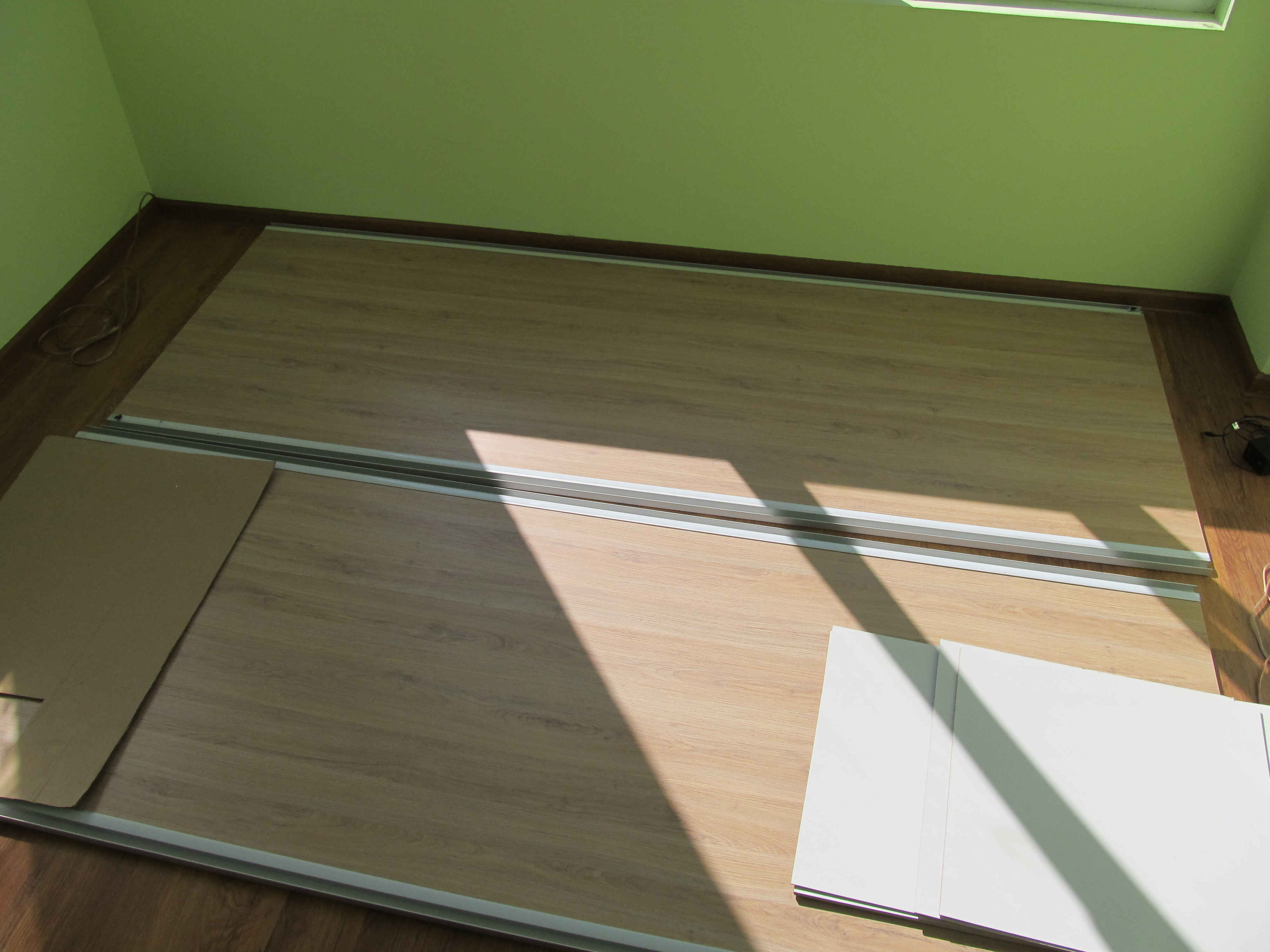

Така... материала е нарязан и пренесен. Сега подготовка - психологическа :) за уикеенда.
Малко не съм доволен от Роси - объркаха цвета на талашита - дадоха ми бял вместо бежов. Но мисля че няма да е чак такъв проблем.
И другото - кантираха ми го с 0.5 вместо 0.8 кант :axe:
И естествено нямаха кант дръжката, която бях я харесал.
Някой може ли да предложи фирма във Варна от където мога да си взема кант дръжките?
И ще трябва да вземам телескопични водачи за чекмеджетата.
