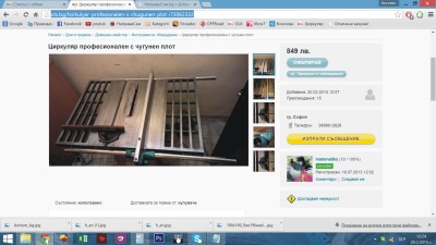

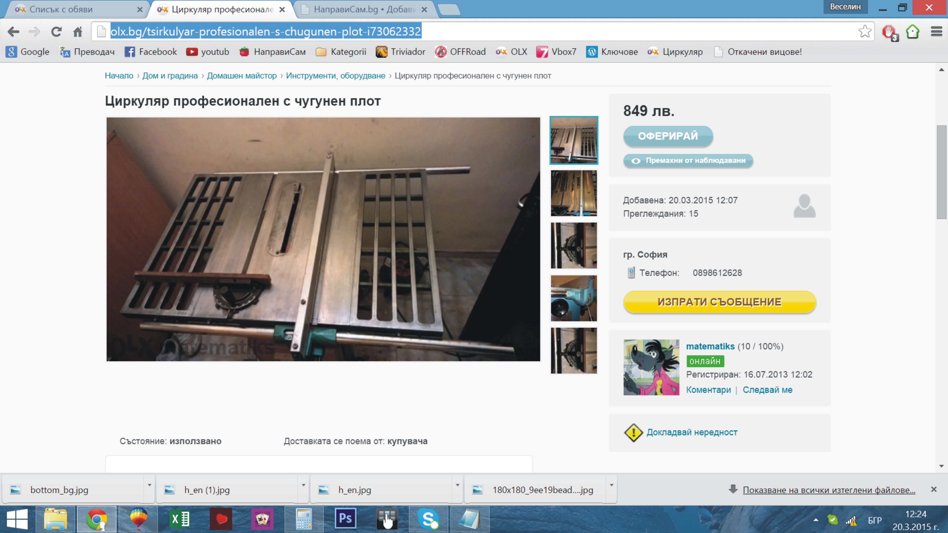

От снимките не става ясно за какво е лоста- може да е и за вдигане на диска,и за обтягане на ремъка,но как се застопорява после? Искай снимка от долната страна ако може,иначе на мен механизма ми хареса има и наклон.

Ето един добър за 1000 лв - http://olx.bg/tsirkulyar-profesionalen- ... -i73062332
