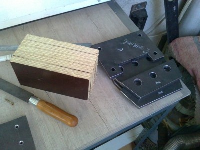

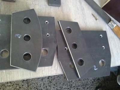

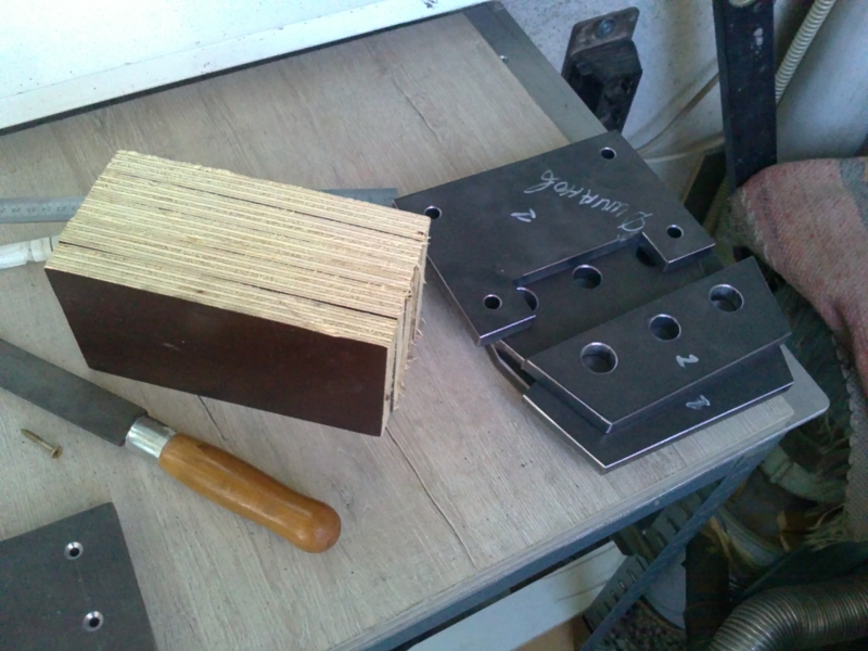

Мисля да не ги скосявам. Няма да карам цял шев, иначе има възможност да се изкривят планките, въпреки дебелината. Ако не шлайфам заварките, няма да има проблем според мен.
Колко ще изкара божа работа Профи. :-D :partyman:
Фитилчо - майстор
Дано е добър заварчика, да не стане грозотия на тази перфектна работа.
Скоси ги леко, иначе, ще трупа и ще стане грозотия най страшна!
Ако скосиш ще стане по красиво, но пак си е до ръка де ...

Честно, и аз като фитилчо мисля за заварката. Но по-скоро се притеснявам да не се сговняса мат`ряла. Това е конструкционна стомана и сигурно има някои тънкости за заваряването, която аз например не знам. :? За ъглите има едни магнитни ъгли, струват по пет-шест лева.
lavka86 - специалист
Браво и от мен колега. Внимавай със заварките, защото може да има измятане. Заварявай по-малко и повече почивка.
Мисля, че са дебели планките. Все пак стягаме дърво. :partyman:

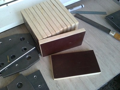

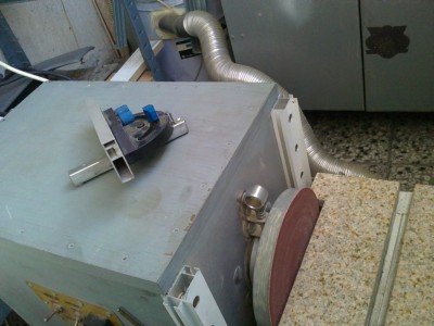

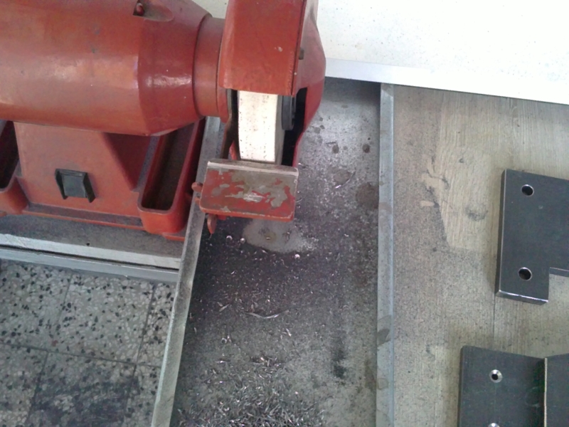

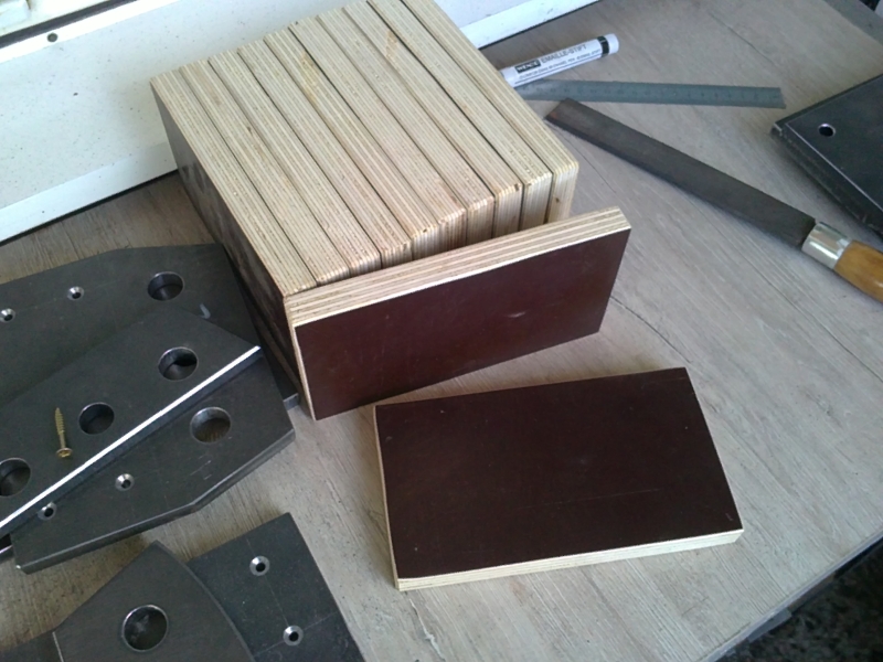

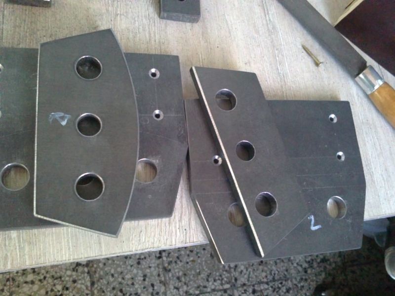

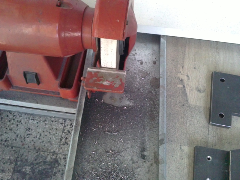

Заварчика ще съм аз :lol: ще видим дали ще се справя. Но реших да ви послушам и днеска скосих повече ръбовете, които ще заварявам. :partyman:

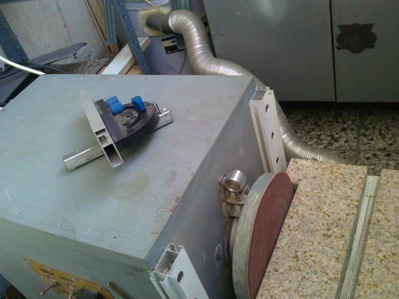

Нарязах на вилата и челните дъски от кофражен шперплат(сефтосах на Мишо циркуляра :partyman: ) и ги пригладих на дисковия шлайф.
Утре ще е деня Д за заварки. :cool:

Сега са вече оформени детайли докрай !
На какво ще ги заваряваш ?
Ако дадеш подробни чертежи, ще си направя такова, кефи ме, много е яко !
Ако се купи едно от англия на партия, не могат ли да се направят такива от чугун ебаси?
ZEDYCUS - майстор
Подробни чертежи ще ти дам, но трябва да ги пречертая наново, останаха ми само за въртока, винта и водачите. Другите ги забравих във фирмата за лазерно рязане.
Може и от чугун, но там трябва да се търси фирма за леене и след това фрезист и стругар. За едно не си заслужава, трябва голяма серия.
Ще ги заварявам с инвертор 180А на Пансим, пускал съм го в темата за електрожени. :partyman:
