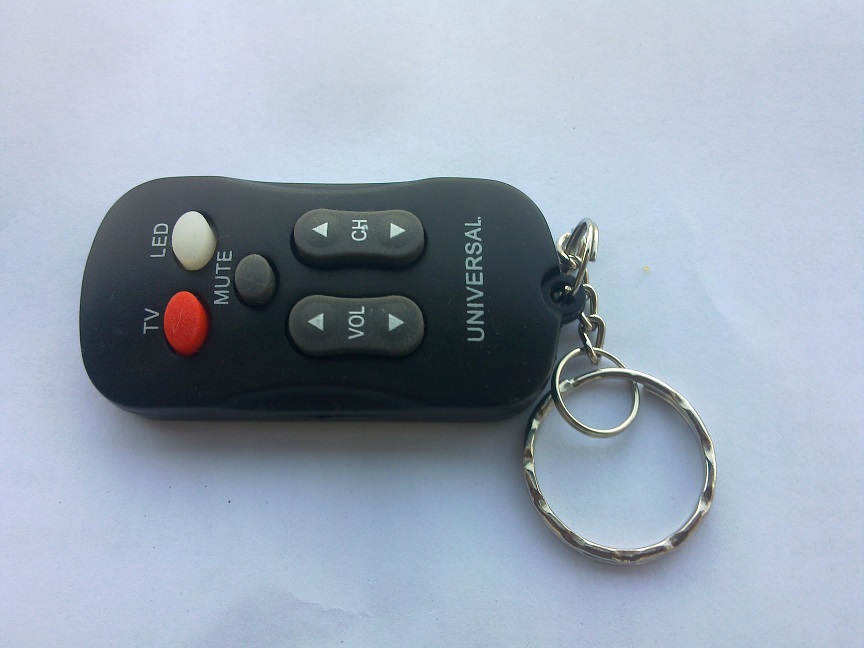

Но междувременно миналата неделя в Джъмбо открих това:
Изрязах му проводимия слой на бутоните за каналите и "муте" и сега със скарта при пускане на ТВи-то стартира директно входа на цифр.приемник и няма как да превключи на аналогов тунер.
