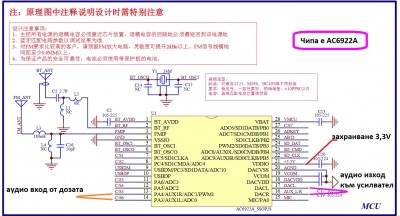

Хммм.... Уф, сега като мисля, може и да е за двигателя. Защото когато подадох петте волта на входа на преобразувателя, мисля, че двигателя тръгна. Ама тогаз това не ме интересуваше. Трябвало е да проверя, след като включа на грамофон, дали има напрежение на крачето на въпросната схема.
Извинявам се за подвеждането.

Писането ми беше че дадения чип не е само за Step Down ами и за Step Up както и за инвертиращи DC-DC преобразователи.
Докато не се знае какво има в цялата гайда, не може да се гадае...
вт апр 02, 2024 10:24 ampetromaniq66 написа:

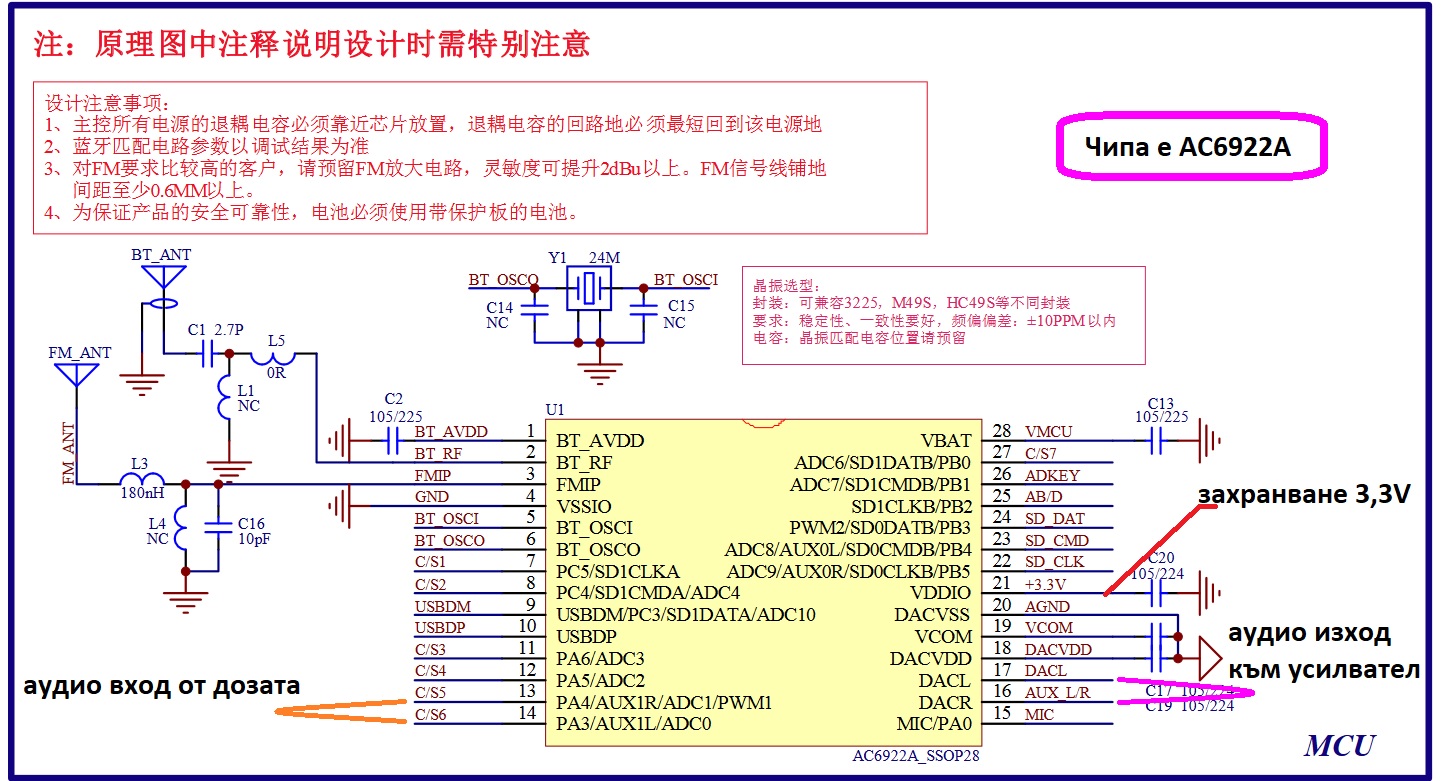

На прав път си! Китайски чип JS XXXXXXX. Само джиктак знаят какво може и с ФМ плеъри ги правят. Но само може да се фърля боб.
Не само джиктак знаят пък и боба ми все още е добър, макар и от миналогодишна реколта...
Въпросния чип на който пише AS21BP0A921-2A8 е ... AC6922A :x
Ама докато се оправя с китайския ... :shock:
Е, вече нататък имате мат'риал за творчество. :)

Питах chat gpt :) . Той каза, че конвертора (mc34063a) е универсален. Можело да бъде и долу и горе, както и за инвертиране.

Накратко: 8 - те волта са за двигателя. Там проверих - всичко работи. Тоест при подаване на 5 волта и включване на функция грамофон, преобразувателя получава и дава на двигателя.
Чипа за блутута и за цялото управление - няма напрежение на входа. Подадох 3 волта от батерийка - пукат говорителите, но музика няма.
Закачих случайно 22 - я крак от схемата на Хидразин. Светна светодиода за маркиране на източник (функция).
Това е засега, няма друг напредък.
petromaniq66 - специалист
Туй че пука не значи нищо.... преходни процеси в транзистори, кондензатори... даже тези джиктаци и английски знаят виж къде му се губи захранването. При оня полевак може да е заровено кучето.
