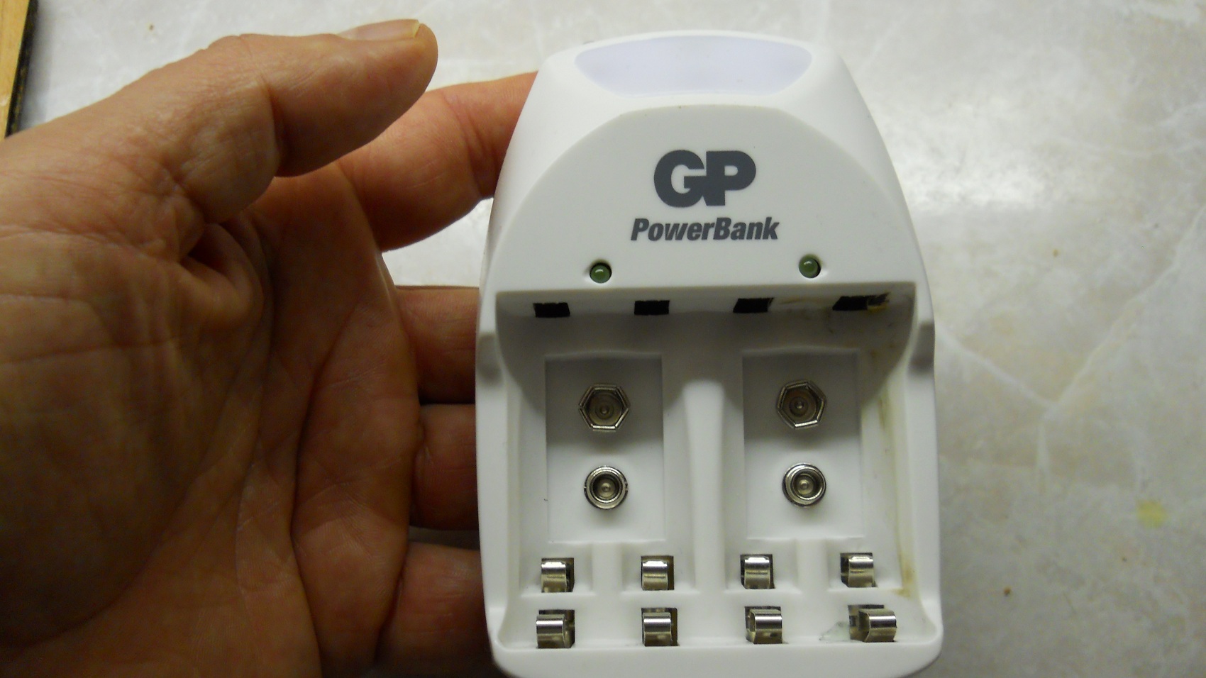

Здравейте.Преди месец си закупих показаните по-долу акомулаторни батерйки.Зареждам ги 4-5 часа и издържат около седмица.Преди,когато бях с обикновенни дистанционното издържаше до месец.Къде ми е грешката?

Най вероятно в напрежението на батериите е проблема.Старите са по 1,5в, а тези по 1,2в.
Не е нормално предишните ти батерии да издържат толкова малко.Като гледам дистанционното е от булсатком моите батерии са над 2 години и още държат.

Акумулаторите от този тип се саморазреждат дори и да не са включени никъде.
Използвай обикновени алкални батерии, за предпочитане "Long life". Ако са качествени издържат над 5 години.

Прав е колегата,една акумулаторна батерия,като не се ползва се саморазрежда,другото което трябва да се знае-една акум батерия си показва пълния капацитет,след 7-8 заряди и разряди,дори е нормално,като заредиш батерииките първия път,да паднат за нула време.По принцип трябва да се използва зарядно,на тази фирма/на която са батериите/.Ако ти се играе,изхаби батериите два-три пъти,примерно с прожектор,и след това ги ползваи на дистанционното,ще се учидиш колко са издържливи.

Проблема ти може би е в това, че ги зареждаш 4-5 часа. Не знам какво ти е зарядното и дали изклюва след като са заредени, но аз имам на Санио и то зарежда 15 часа. Предполагам, че просто не ги зареждаш до край и затова не изкарват много.

Що се отнася до батериите хич не си сбъркал че използваш зарядни, просто си объркал модела.Важно е за какво използваш батериите и какъв модел са те.Най-общо казано има акумулатори за многократна употреба с нисък вътрешен разряд, и такива като твоят модел.Ето линк за батерии с които няма да имаш такива проблеми: http://www.bviphotovideo.com/public/ind ... ductid=301 Естествено че има и други марки които ще ти свършат същата работа.
