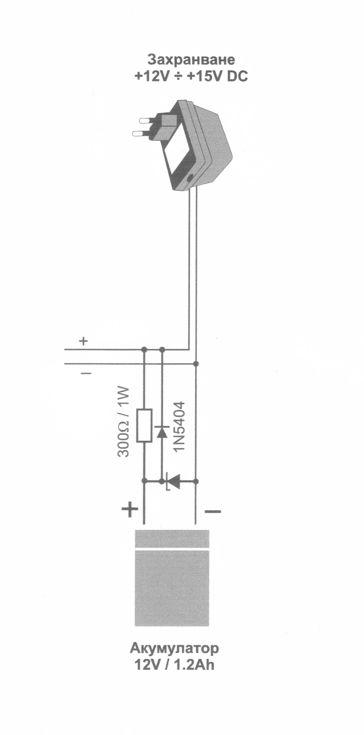

Към съществуваща домофона система в жилище,искам да добавя и въпросния ел.магнитен насрещник и с натискане на бутон да се отваря вратата.Имам само насрещника ,работи на 12 волта DC, но ако може да ми помогнете със захранването му.Схемата по-долу я намерих в нета и ми се вижда лесна за испълнение,но искам да знам с какви параметри да е ценеровия диод(като отида в магазин да си го купя да знам какво да кажа ). Интересува ме и дали това е добър(правилен)избор на схема?

mita6kiii написа:Благодаря за отговорите колеги.По-добре 2х6.8V за да е по-високо напрежението. В дежурем режим е добре напрежението върху оловните батерии да се ограничи на 13.8-14.0V, но не по-малко (пише го на корпуса на смата батерия). Ако ценеровите диоди са по-маломощни пак вършат работа, но за да не се препекат , трябва да се повиши стойността на резистора. В този случай батерията ще се зарежда по-бавно, но какво от това? Надявам се, че тока в сградата не спира така често и продължително, поради което единствената работа на тази бартерия ще бъде да се зарежда.
ELEMENTAL да разбирам ли ,че този ценеров диод от схемата е 12-13 волта,2 вата или съм в грешка? Ще ми се батерията да е защитена от презареждане и същевремено да се зарежда сигурно, за да има по-дълъг живот.

Minkov написа:Благодаря за отговора колега,ще се вслушам в съвета ти.mita6kiii написа:Благодаря за отговорите колеги.По-добре 2х6.8V за да е по-високо напрежението. В дежурем режим е добре напрежението върху оловните батерии да се ограничи на 13.8-14.0V, но не по-малко (пише го на корпуса на смата батерия). Ако ценеровите диоди са по-маломощни пак вършат работа, но за да не се препекат , трябва да се повиши стойността на резистора. В този случай батерията ще се зарежда по-бавно, но какво от това? Надявам се, че тока в сградата не спира така често и продължително, поради което единствената работа на тази бартерия ще бъде да се зарежда.
