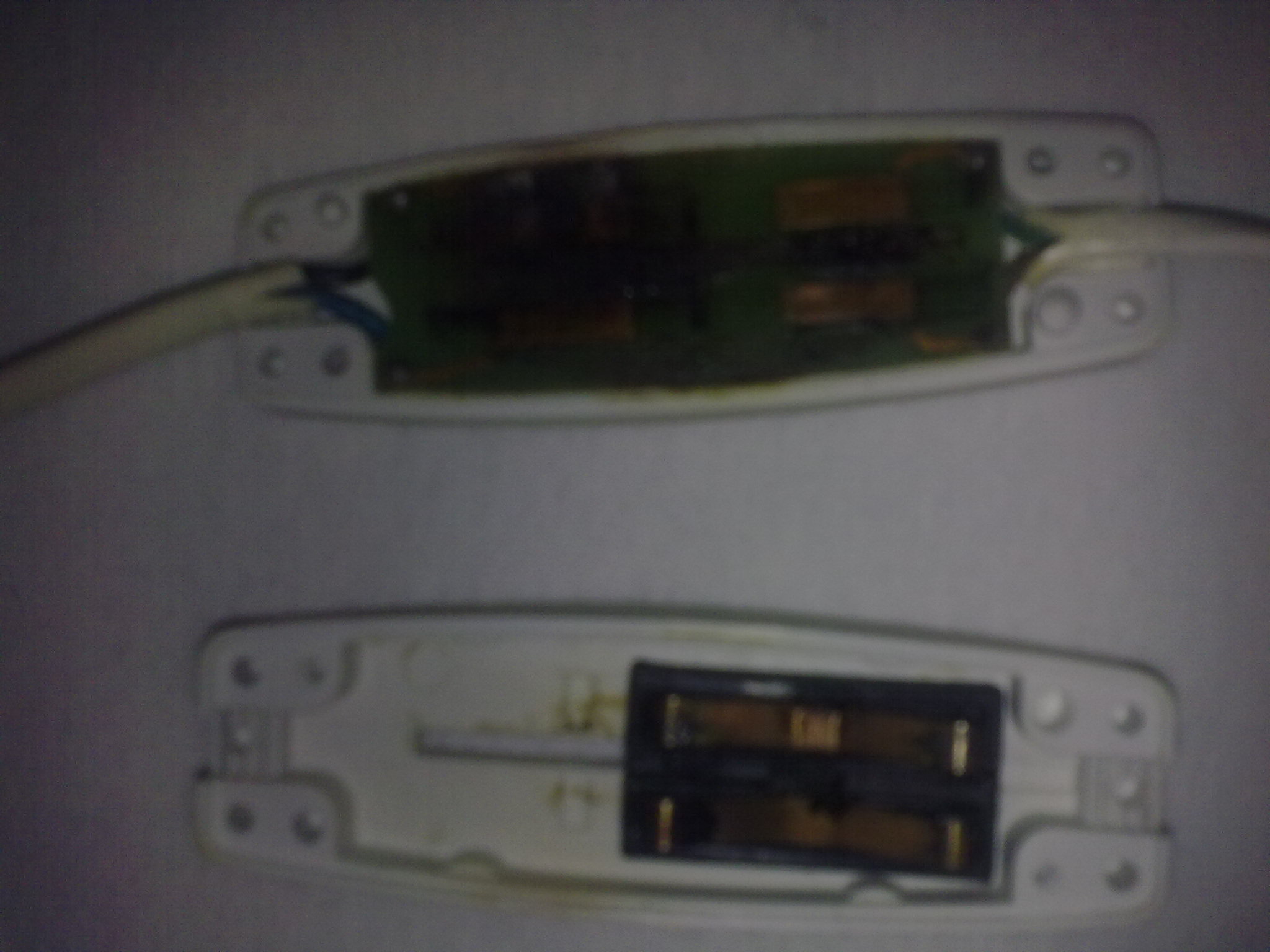

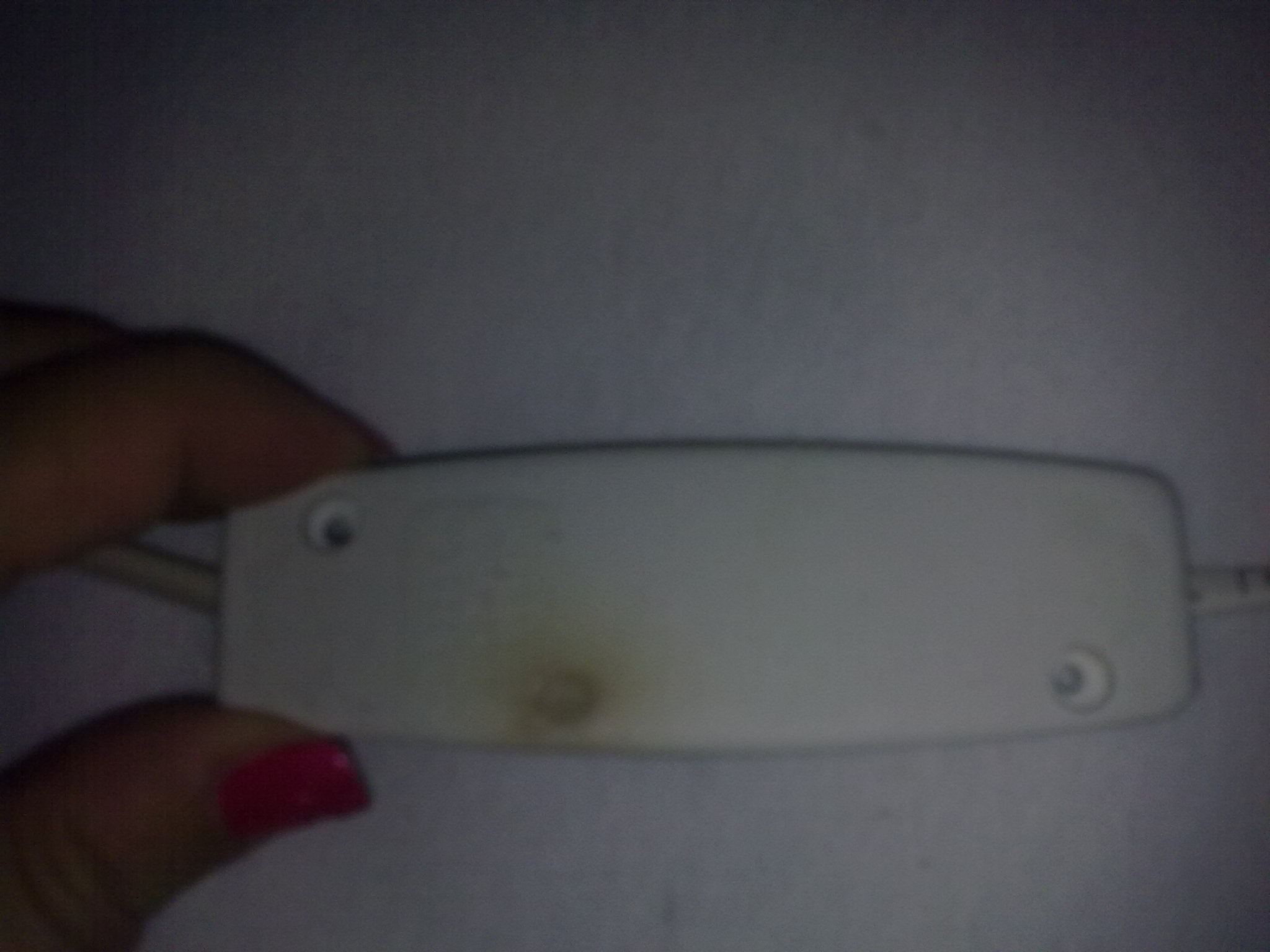

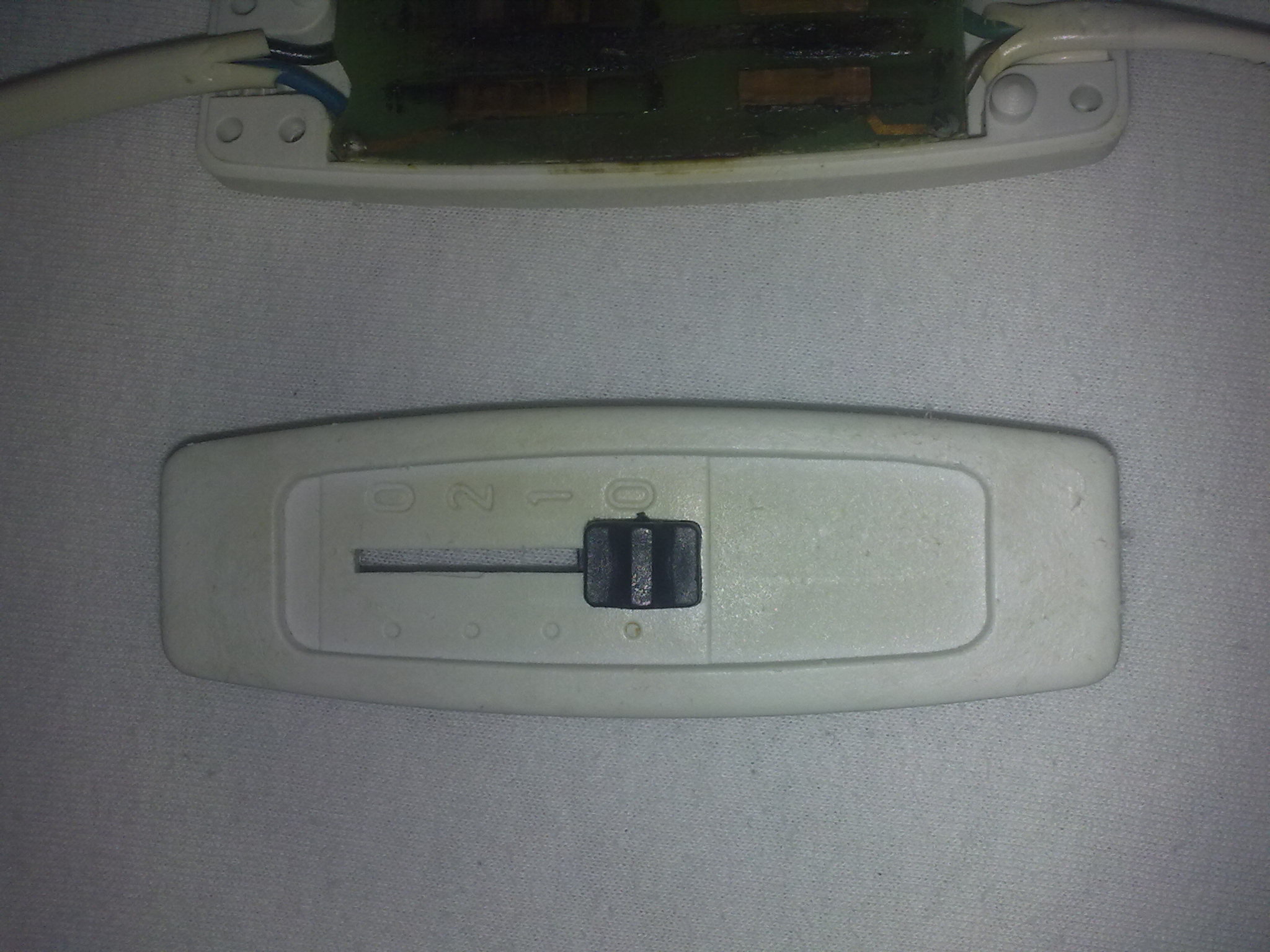

изпращам Ви 3 снимки ако може да ми кажете дали може да смени само тази кутийка на електрическото ми одеяло или да си купя ново?
Както си работеше и замириса и стана бялата кутийката(аз така й викам) от задната страна топла и кафява и замириса.Нещо вътре се топи.

Това е само ключ. Продават се такива "мързеливи" ключета за нощни лампи. Може да е лек проблем само да намериш с две степени.

супер тези ключове за нощни лампи ги има навсякъде мисля аз.Нали?Ама как се свързва.вътре има някаква платка запоена?
Ами от снимките се вижда ... нищо. Предполагам, доколкото се вижда, че кабелите са запоени. Това от снимката на колегата си се продава заедно с кабел и щепсел. Предполагам че на платката има един диод за първата степен. Ключ за нощна лампа НЯМА да стане. По-точно ще стане, но ще имаш само силната степен.
Колегата не е дал и линка за точи ключ.
КЛЮЧ С 4 ПОЛОЖЕНИЯ ЗА ЕЛЕКТРИЧЕСКА ВЪЗГЛАВНИЦА И ОДЕЯЛО

аз го разбрах това но след като се кабел как ще се свържи новия със стария кабел
Ако кабела е на букса е лесно, иначе със запояване за най сигурно.
