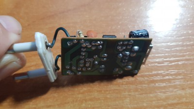

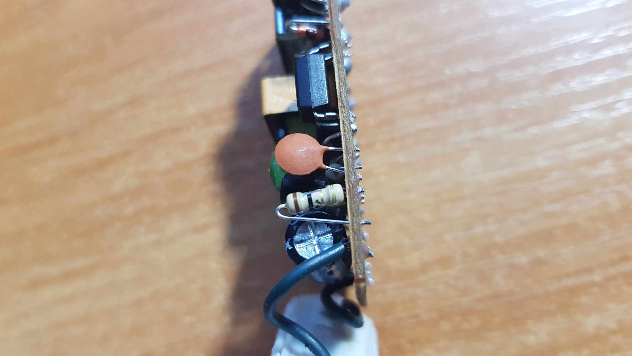

Един pоwer adapter за Айфон.Спря да работи.
Купихме нов и си зарежда нормално.На разваления ми направи впечатление един резистор след
куплунга за 220V е видимо повреден.На уреда не дава нищо.Има код кафяв,черен,златен,златен.Ясно-1,0,а този трети златен не ми е ясен.
Не ми се вярва да е само 10 ома.То не си струва ремонта,но ми е любопитно.

Струва ми се,че е 10 ома.Кафяв,черен-това според мен е 10.После има 2 златни.Там ми е въпроса-защо има 2 златни.
MamaMy - майстор
Ако виждаш примера с 4 лентов цветен код, третата лента златна е множител 0,1 а четвъртата е клас на точност.
ПП Със сигурност чипа, ако има е гръмнал и той. Виж кондензатора на 400в! Най-вероятно той пръв е заминал и е причина за останалите щети.

Това за трети златен не си го спомних,че е множител.Правилно явно е 1 ом.
Няма да се занимавам повече.Не си струва.
