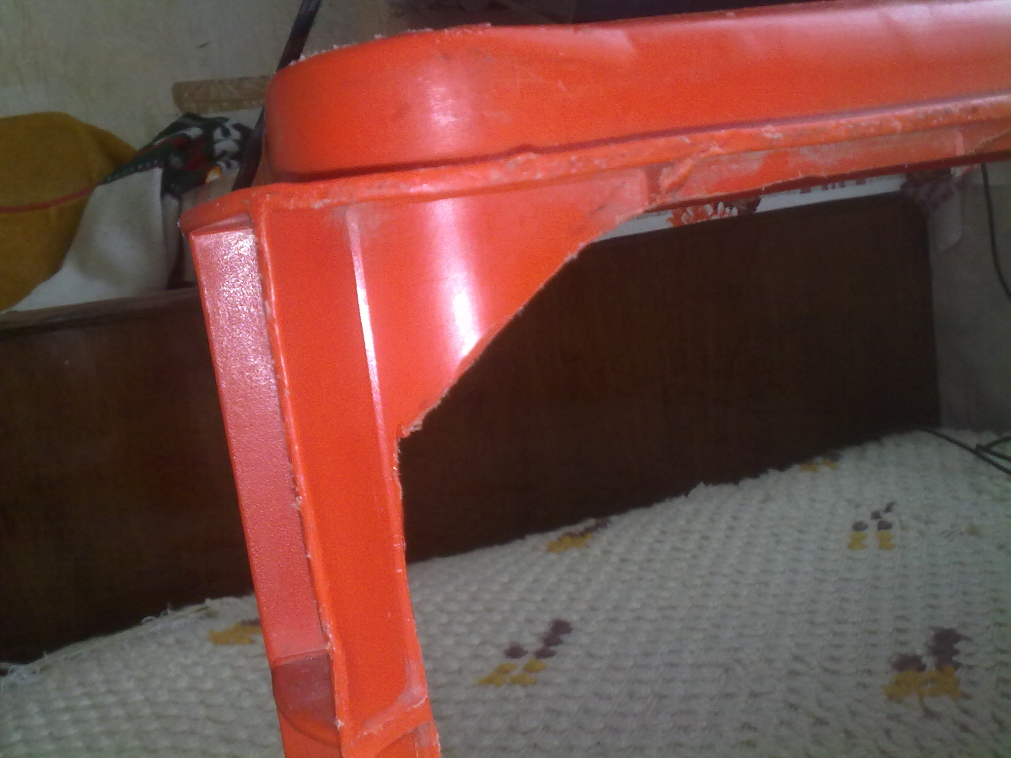

Привет на всички,
търсих в мрежата,масичка/поставка за лаптоп.
Тези които намерих бяха или скъпи,или някви които я изкарат месец,я не....и се заиграх с една касетка(от плод-зеленчук)
Ето накратко:
изрязва се със зеге,или флекс с "тънката"шайба-излишното.
Важно:оставят се "триъгълници",т.е. не се реже изцяло(виж последната снимка)
За да има наклон,изрязах(от стиропор)профил(изрязва се и за охлаждането-под отворите на вентилатора)
От страната,от която влизат-мишката и захранването,се прави отвор в касетката(на снимката)
Ластик(с 2 куки),за осигуряване на сигурност и за лесно освобождаване на лаптопа.
Всички "мустаци" и др.след рязането се премахват с пила(или друго)
Най-отдолу(където стъпва на леглото) е добре да се поставят тръби,за да не "задира" в плата(завивки,одеало и др.)Аз съм поставил картонени "винкели"
Задължително е добре да се постави и нещо за баласт(метал)-най-долу
Възможно е да се монтира и осветление на USB..
Еми в общи линии е това.
Питайте,в случай че проявите интерес.
За тези,които ще се засмеят-ако един път ползват лаптопа(домашният) си по гореописаният начин-ще забрави за стола и бюрото(масата и др.)
Дайте идеи-за по-добър "тунинг" на касетката от моя![Smile :)](./images/smilies/icon_smile.gif)
Лека и доходна ;)
