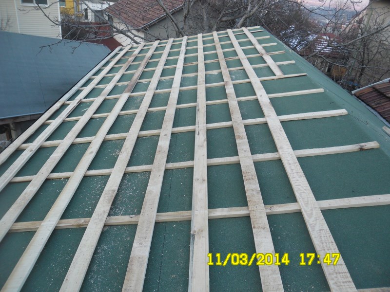

Продължавам темата. (Малко извън контекста).

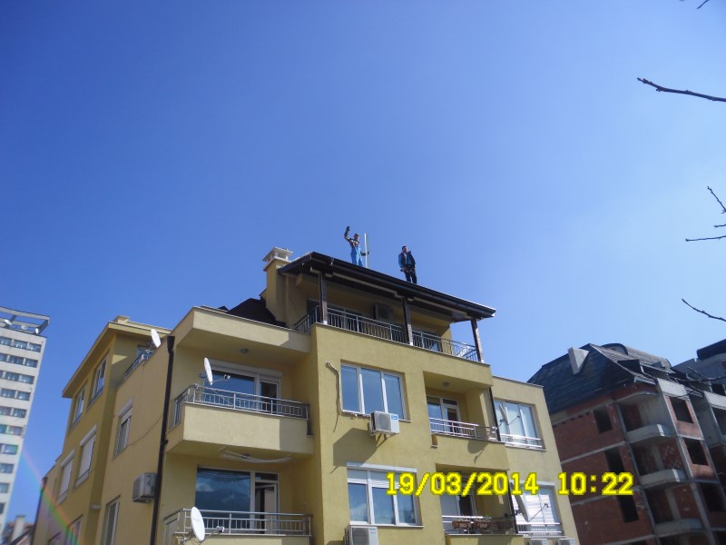

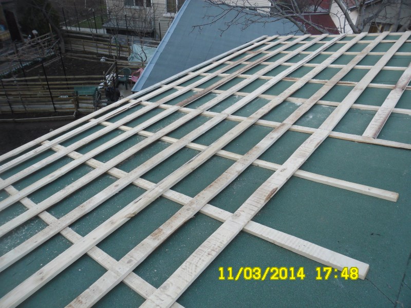

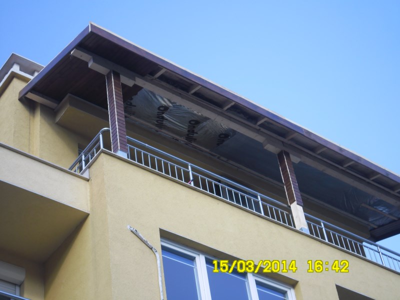

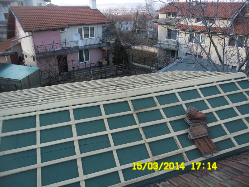

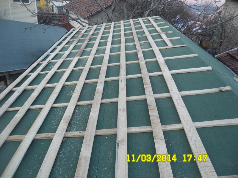

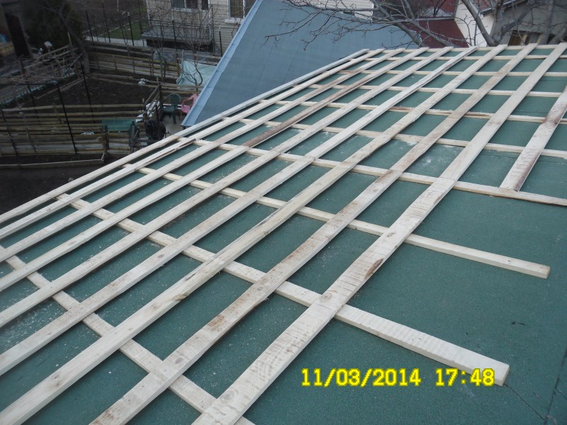

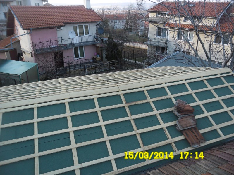

Имаме покрив покрит с хидроизолация. Но човека, който си купи къщата реши веднага да смени покривното покритие.
Имаме си хидроизолация, вярно не е дишаща. Наковахме скарата. Чакаме да изкарат комин и да започваме.

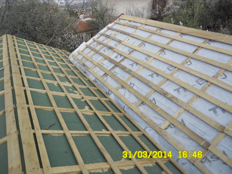

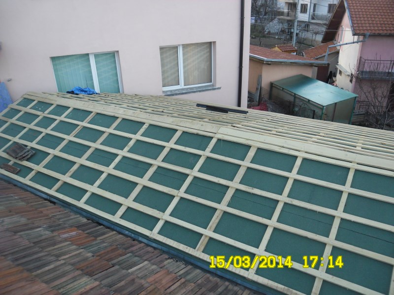

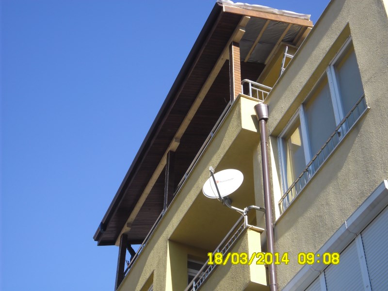

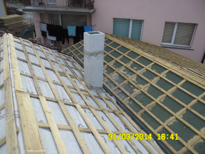

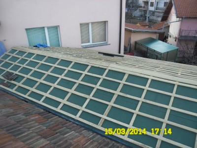

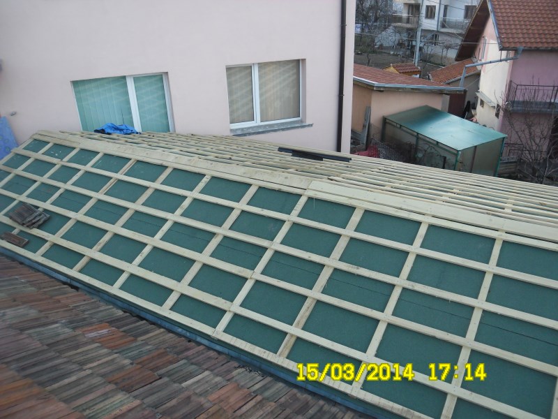

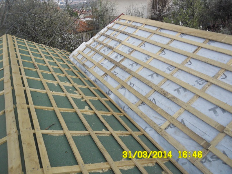

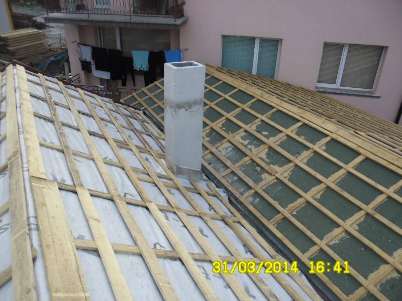

И на другия покрив имаме развитие.

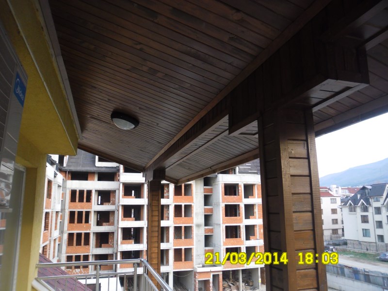

Сложихме топлоизолацията, пароизолацията. Започнахме да обличаме колоните с ламперия.
Вадим Владимиров
- Мнения: 976

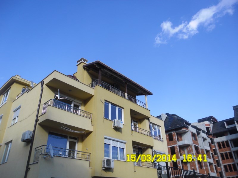

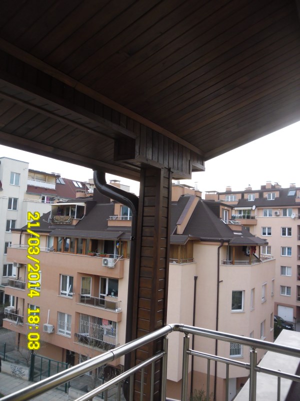

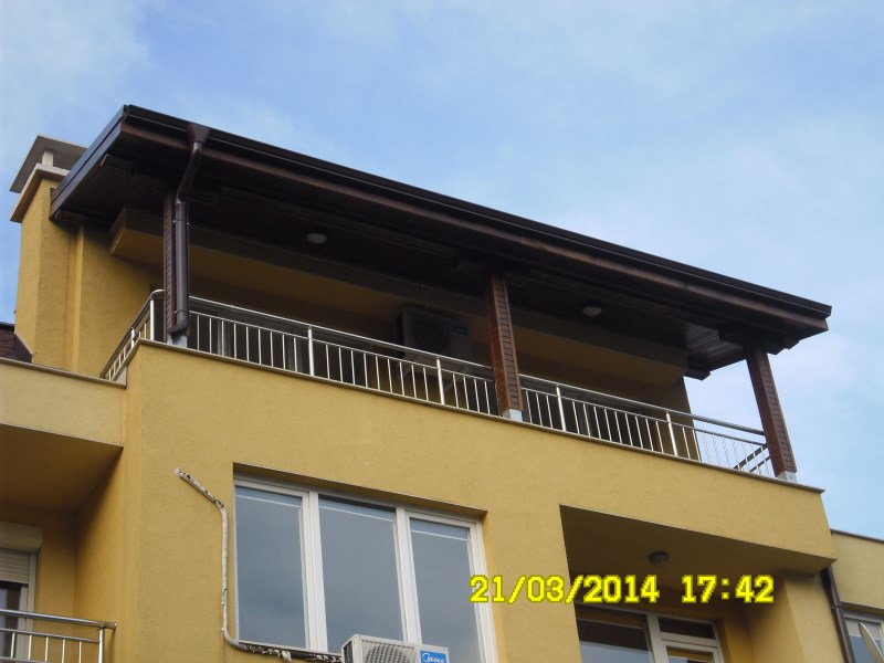

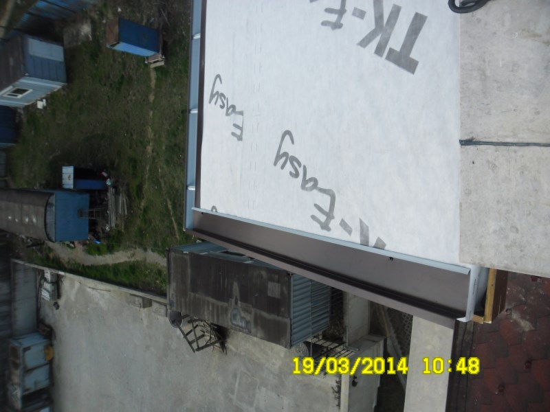

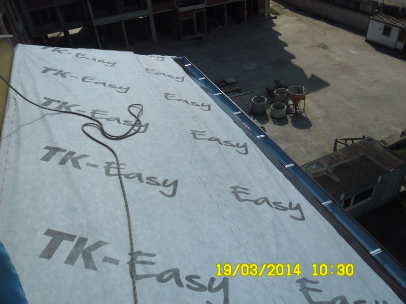

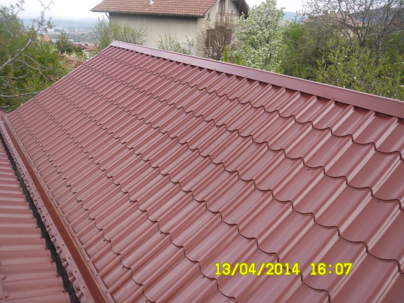

Още малко напредък.
Колоните са облечени. Остана столицата. И ъглите, первазите.

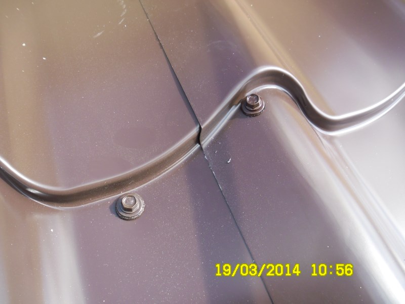

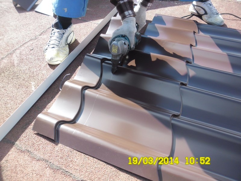

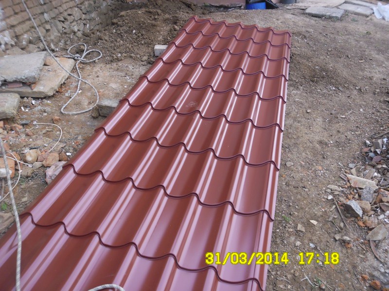

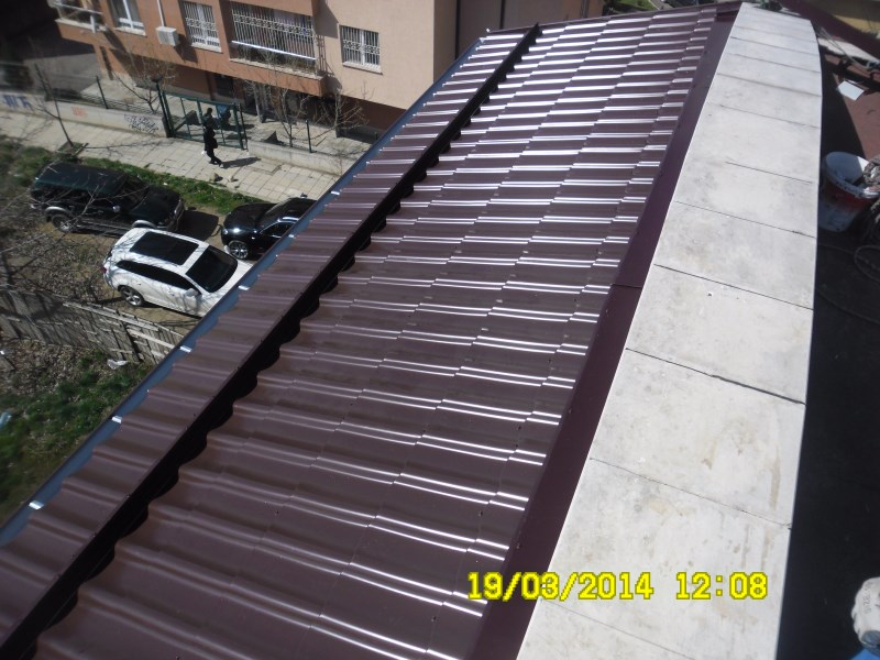

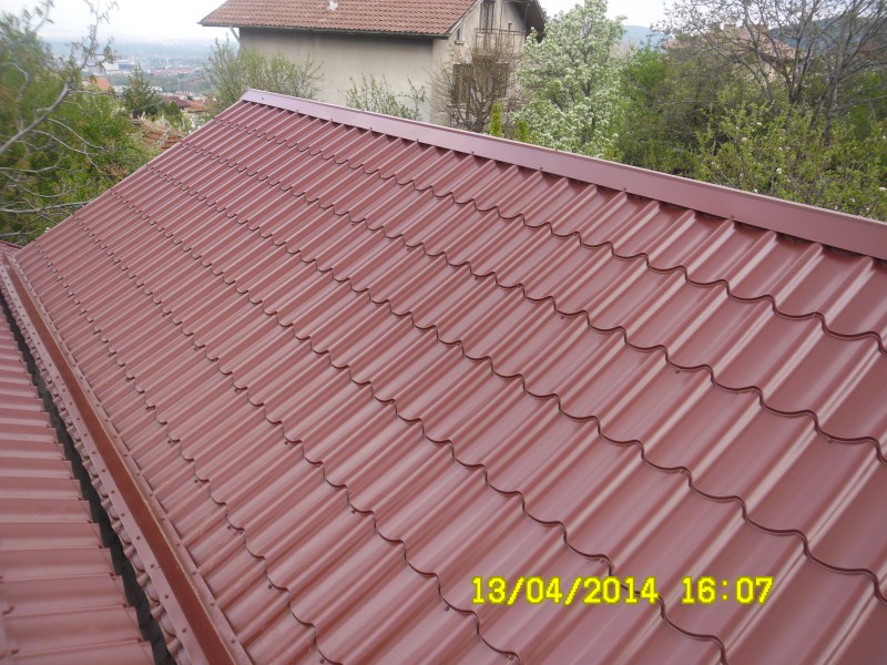

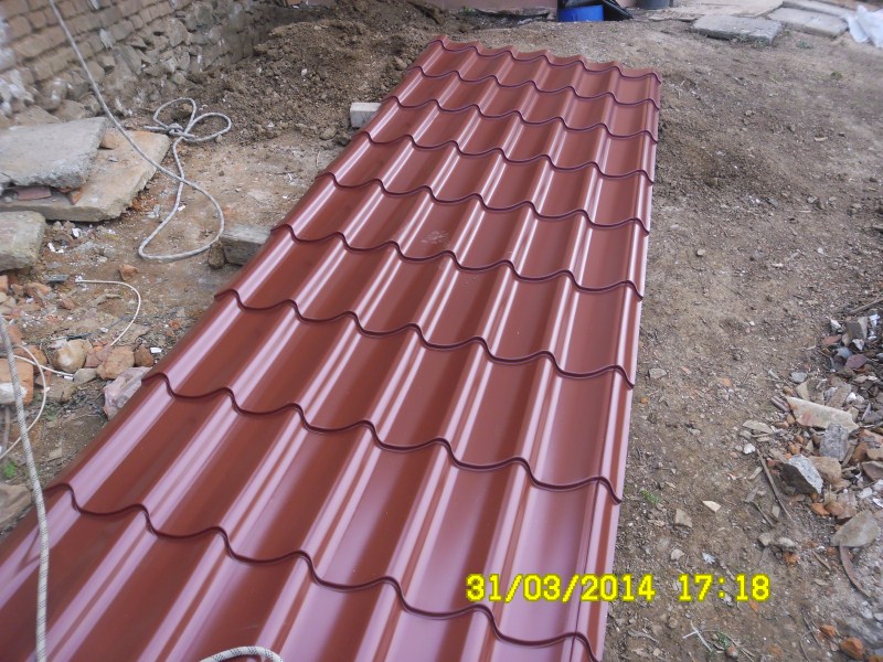

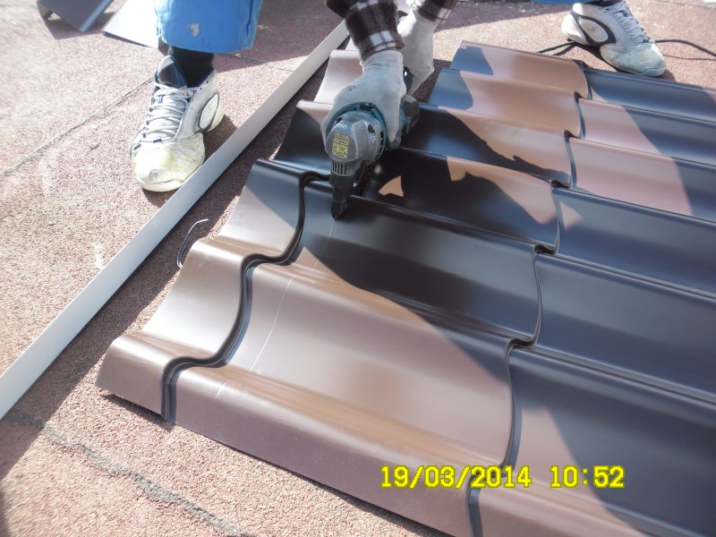

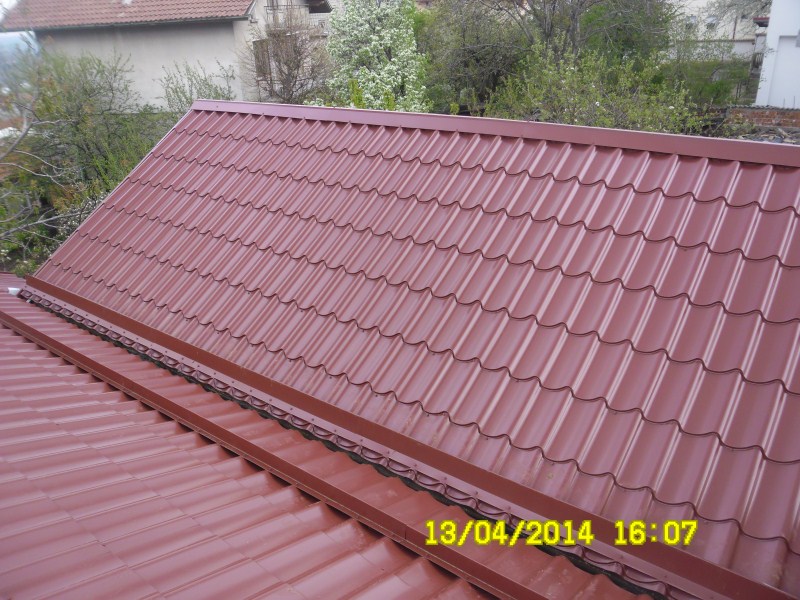

И понеже има доста въпроси относно монтажа на металните керемиди, малко снимки от мен.
ЗАДЪЛЖИТЕЛНО се реже с тази ножица. Скъпа е, ама.... си требва!

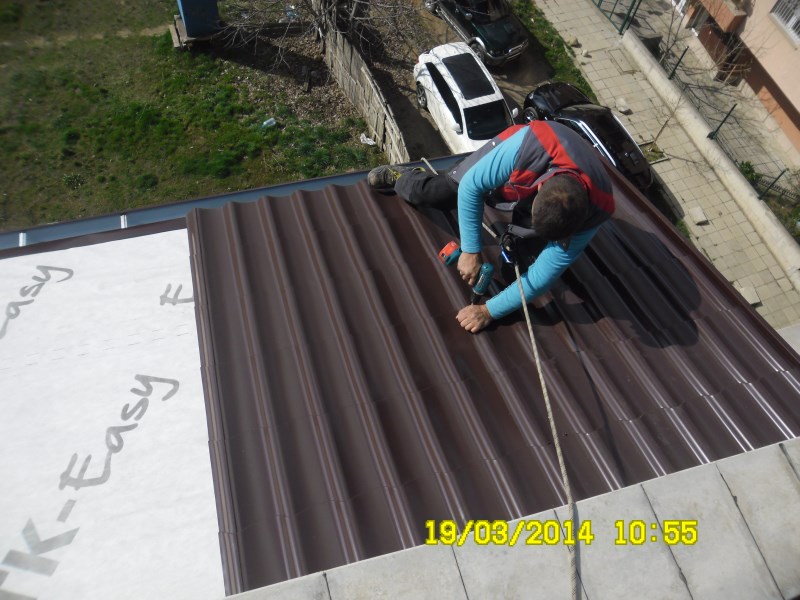

Снадките трябва да са перфектни. И винтовете се завиват в най-ниската точка. Било при снадките лист-лист, било за скарата.
И, задължително сложете снегозадържащ елемент. За вашата и на съседите сигурност.
Вадим Владимиров
- Мнения: 976

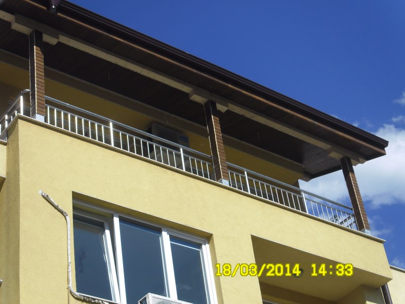

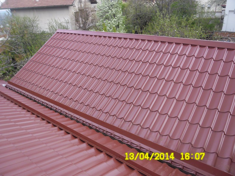

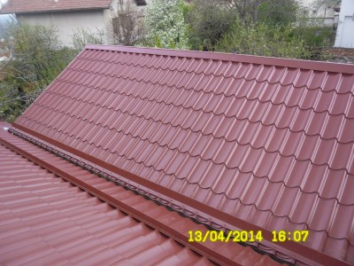

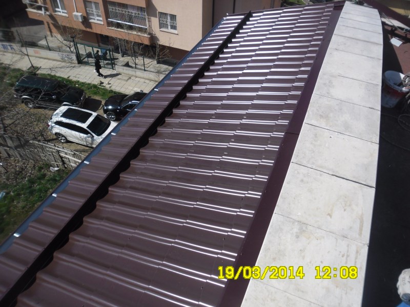

И финала!
