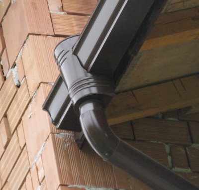

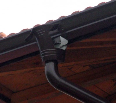

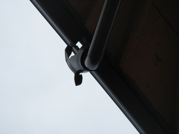

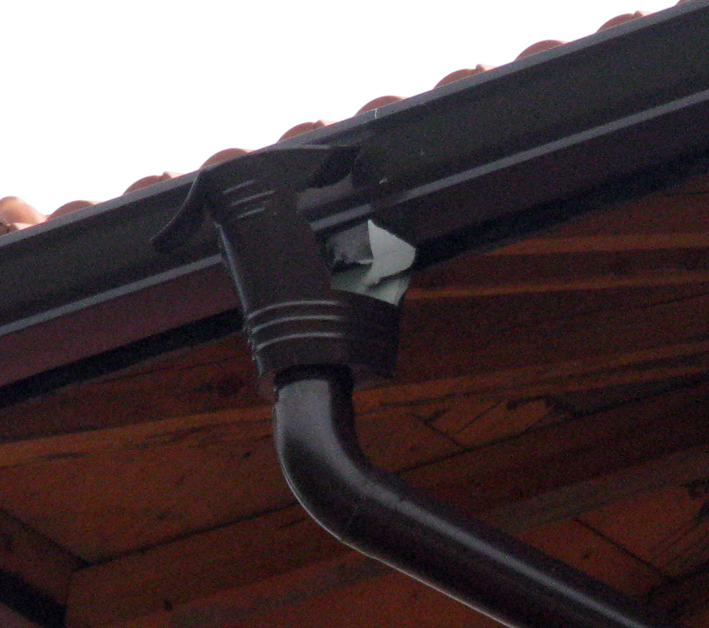

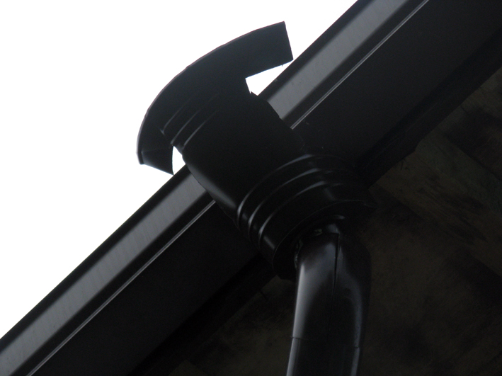

stenmark написа:Това пък как реши че казана трябва да е посредатаНе съм решил, а съм ти написал, че това е минималното. И съм ти обяснил как като отиваш към края, разликата се увеличава (то щото е много трудно да се досетиш). Естествено, ако разделиш улука на три части, разминаването с челната дъска ще е още по-малко. Ама типичен случай - с два казана било скъпо, с един в средата грозно, ми дай тогава да надигнем 7-8 санта и водата да заобикаля през ъглите ако е четирискатен, накрая що хем криво стана, хем задържа вода...Значи ската е 13/7 ,за мен без да съм специалист в тази област мисля че траябва да има по един в двата края.

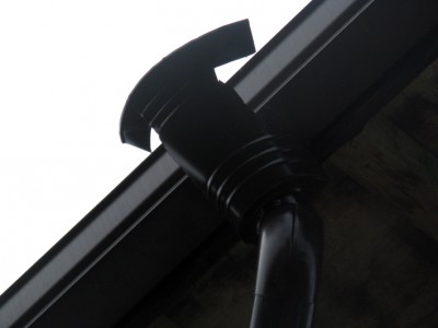

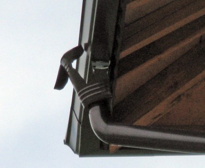

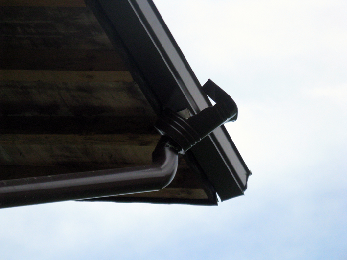

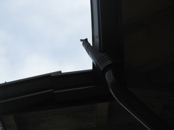

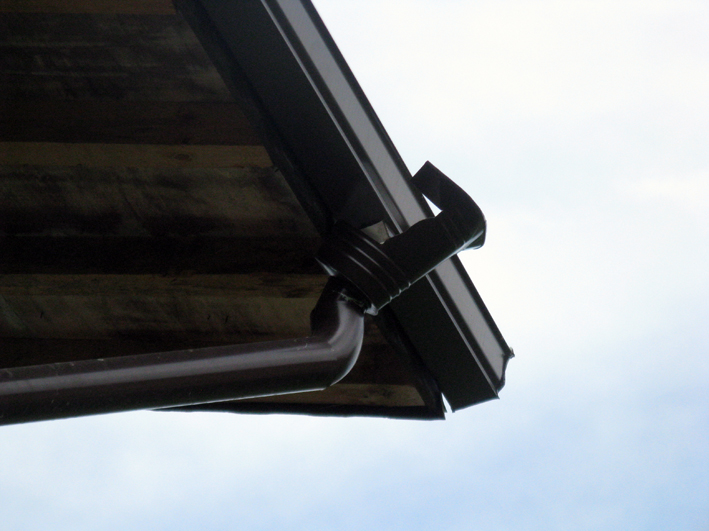

bulhomes2, това нещо се е засилило откъм билото, не е от пряспа навяване. Слагай снегозадържане поне над казаните и толкоз. Много е просто, не му мисли.
schuldiner
- Мнения: 2398

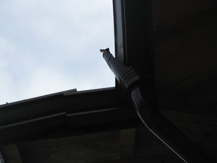

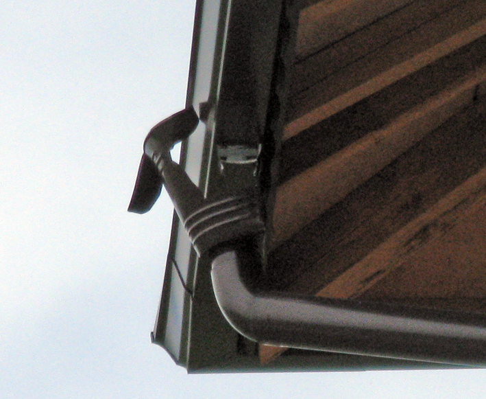

Виж сега, то ако бяха по-читави казаните, снегът, ледът или квото там пак щеше да ги отнесе, ама барабар с улука. На тези моделът им е кофти - не се закопчават вътре в улука и оребрението им е слабо. Но както ти казах, ако бяха по-хубави, щеше да имаш повече щети, щото бая удар е било, със засилка... Улукът няма общо, освен ако нямаш предвид, че за тип "корниз" не се намират читави казани... което не е съвсем невярно.
bulhomes2
- Мнения: 5537
Еми ето - сега разбирам, че имало различни модели. Мислех, че тертипа на безшевните е един. Тези ми ги доставиха от ВАС, а мислех, че това е една от водещите фирми в страната. А за отнасянето барабар с улука ще се повторя, че на съседната ни вила 4 пъти по-евтини поцинковани (и грозни) улуци без казанчета осма година нямат проблем. Да не говоря, че всяка пролет сваляме и качваме 2 слънчеви колектора и въжетата се трият и се опитват да смачкат улуците, но не става.
schuldiner
- Мнения: 2398
Нещо не се разбираме - ако казанът е яко хванат за улука, като го прасне буцата, ще замине, ама заедно с улука. Или поне ще го окриви. Тези са лабави и са е откачил веднага, затова улукът ти е цял.
Те всички разправят, че са водещи фирми, ама като ги питаш за различни детайли... Недай Боже да задълбаеш към дебелината и качеството на ламарината, много ще се засегнат. Ама няма голям избор, затова е безсмислено да коментирам.
