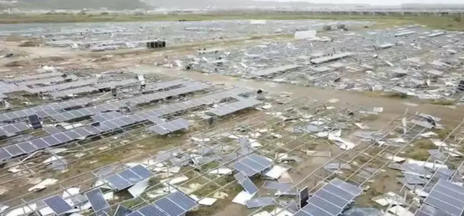

И тези ли се анкерират с дЖилязУ ? :-D
Не знам каква "ветрилност" се смята но покривите литват когато са изсмукани от вятъра а не издухани. (схемата с ниско налягане дето е дал Блуето)
Така се смятат и изпитват полетата засети с фотоволтаици - на коловете забити в земята се правят проби при колко ще се извадят от земята.
А последни такъв проект който гледах беше смятан за ветрове 140 km/h
Но далеч не всички са смятани при толкова, ако въобще са смятани - за малките централки вече не се иска проект а само конструктивно становище... :-D
