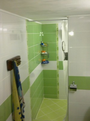

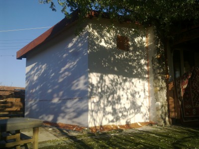

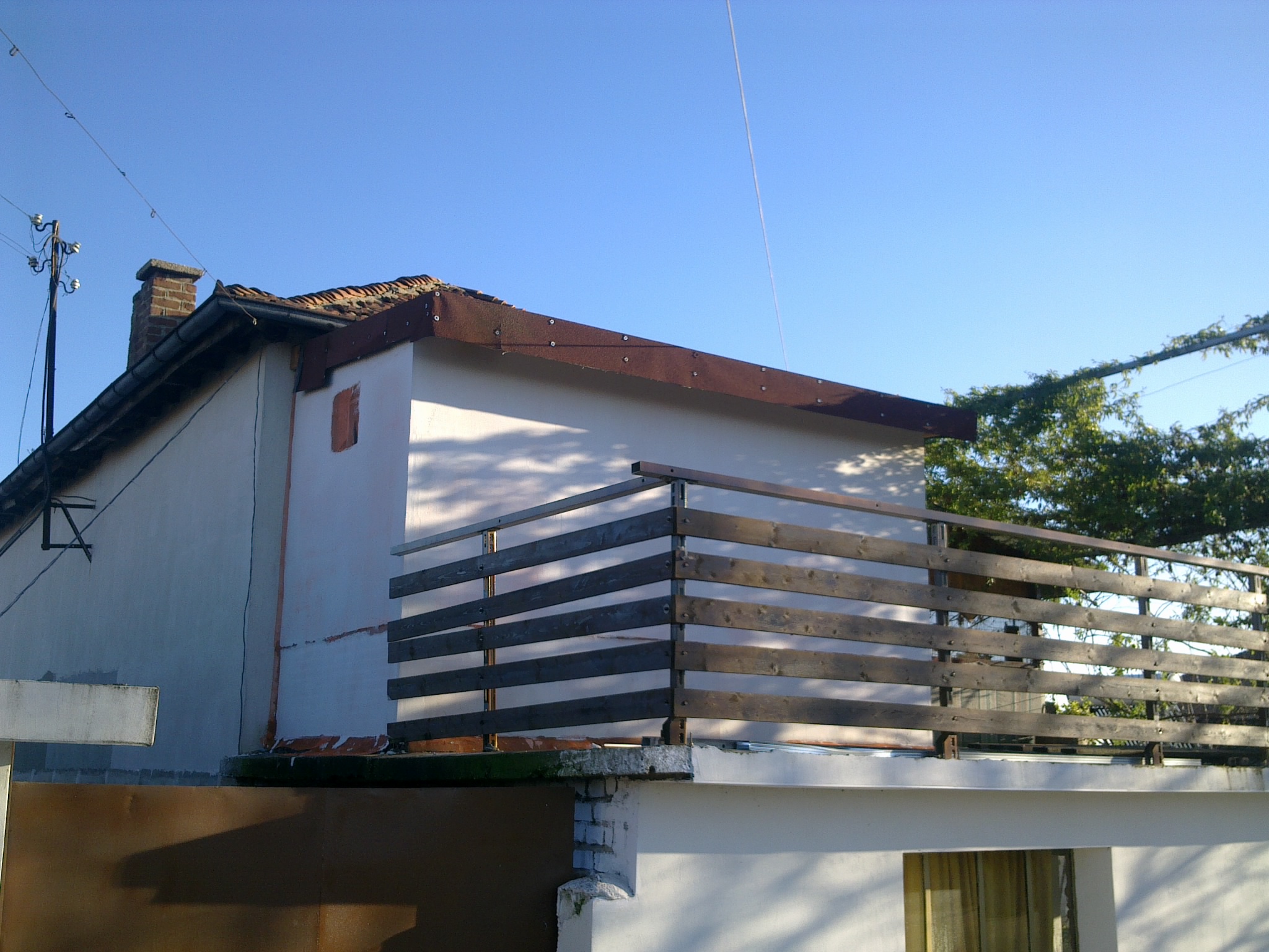

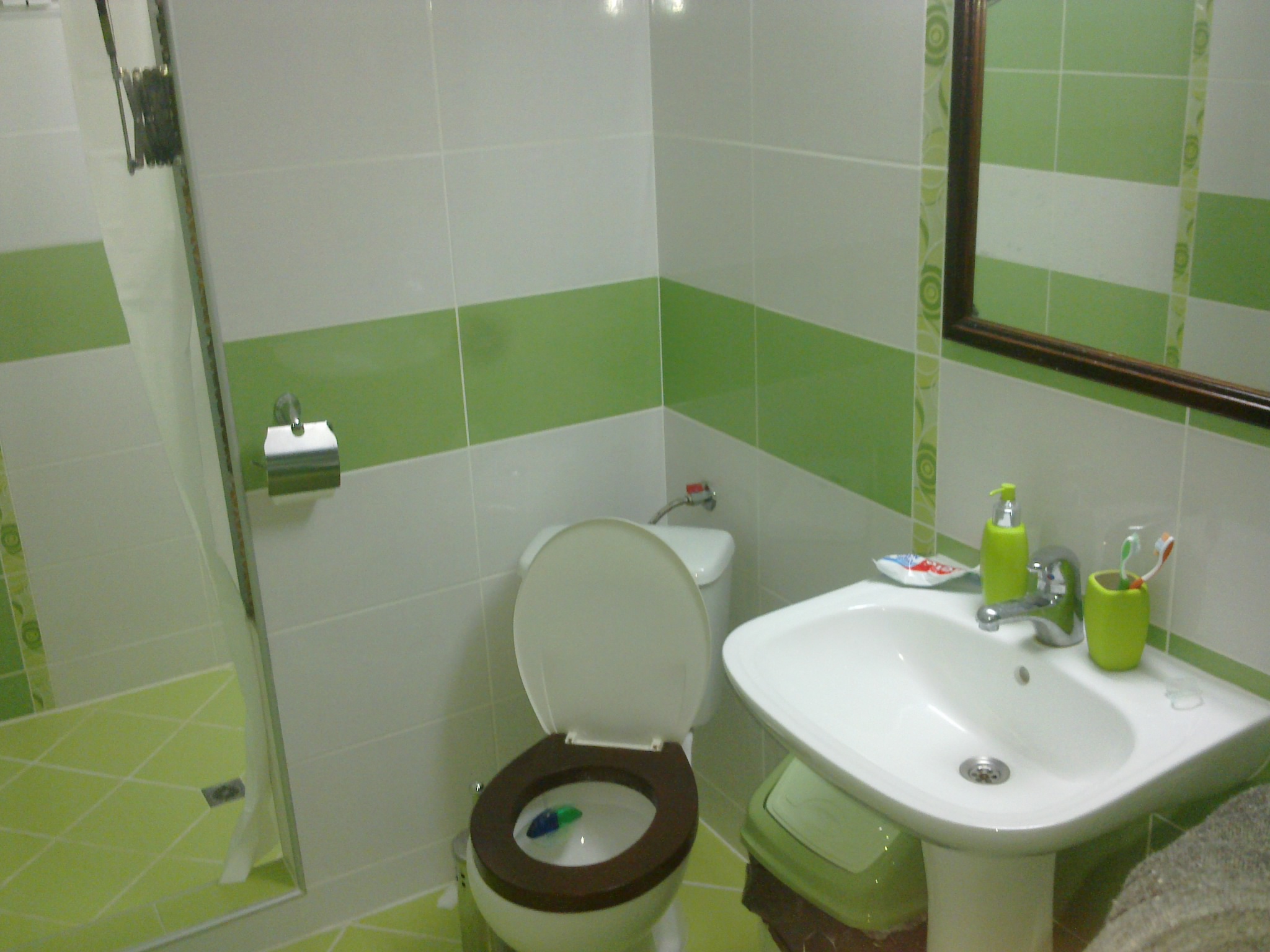

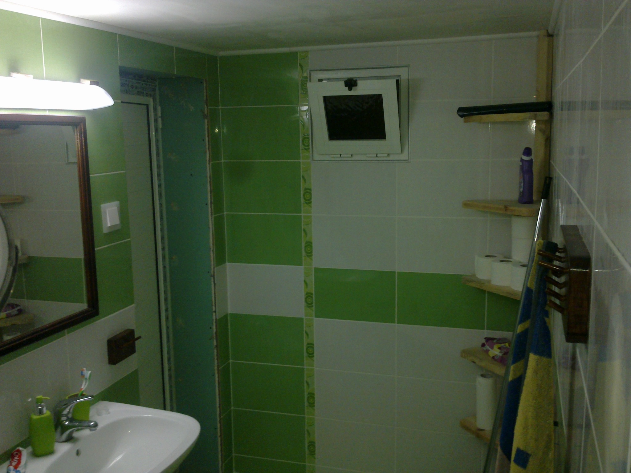

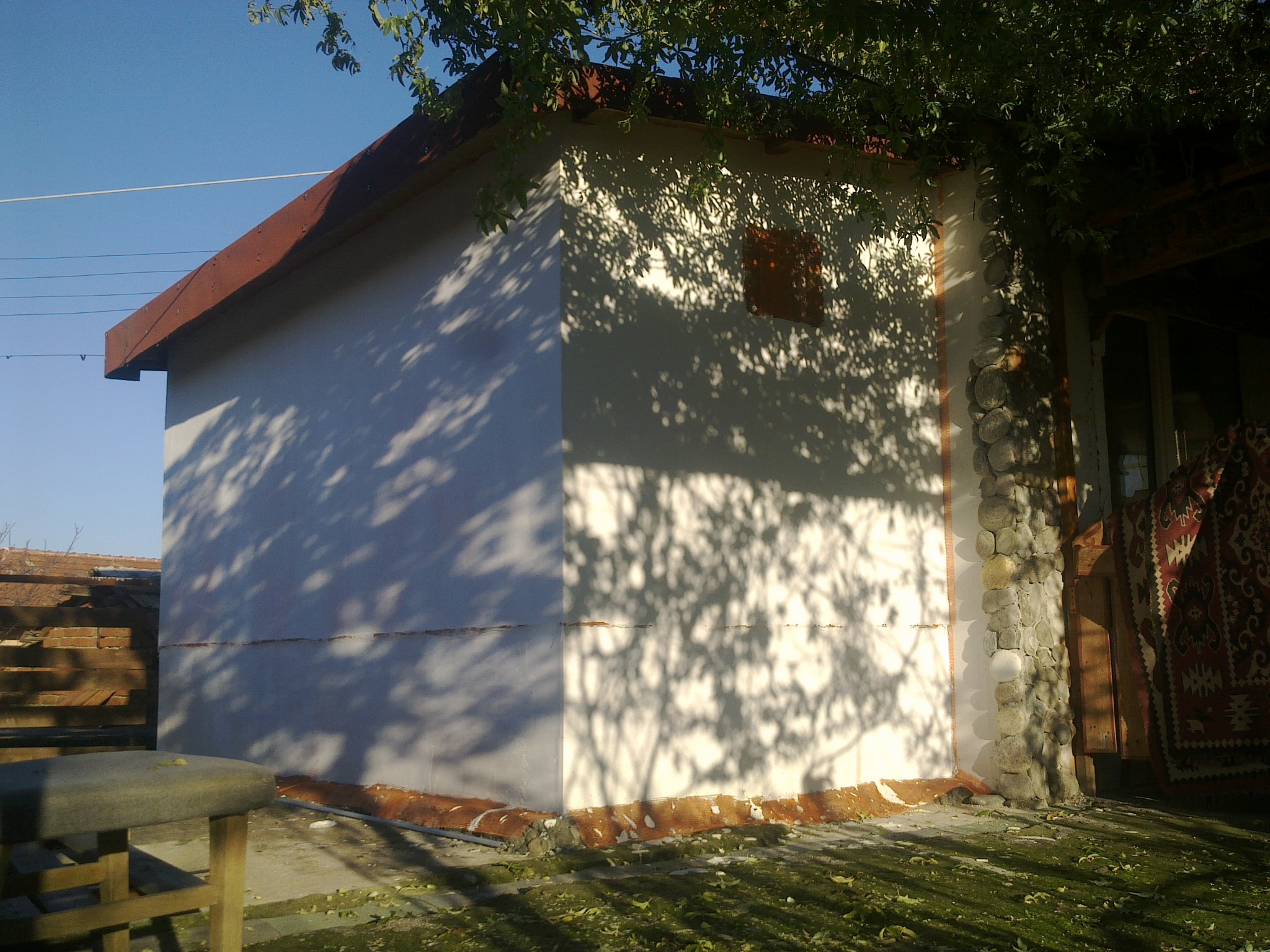

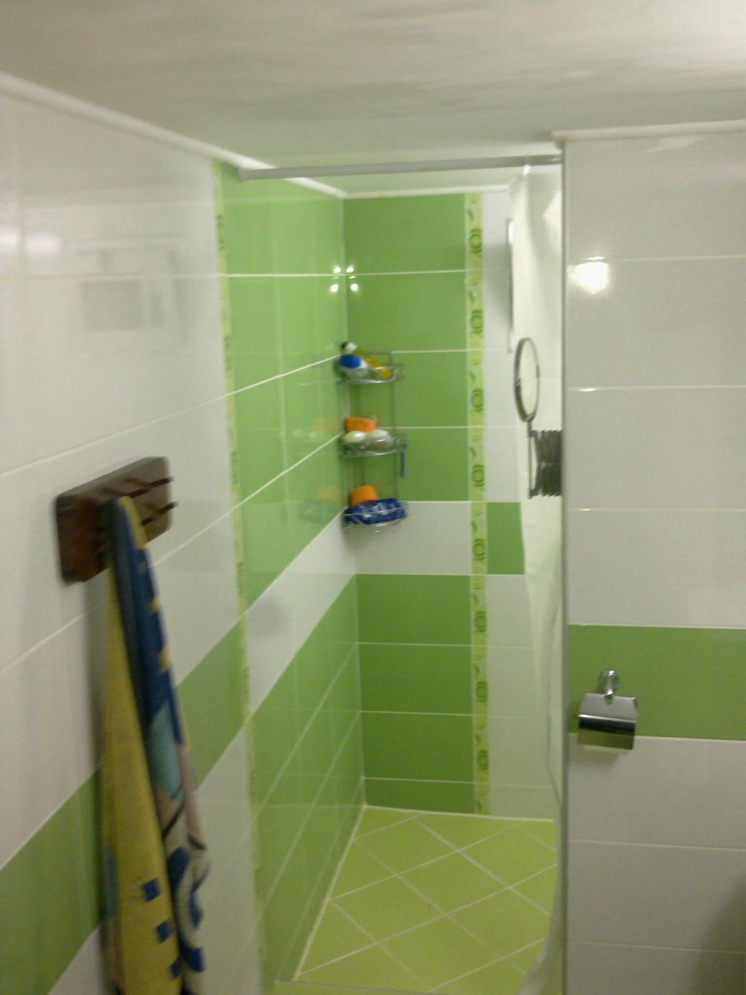

Аз си направих същата само че конструкция от метални профили за преградни стени. Зелен картон от вътре ,вата ,гипсофазер,стериопор 5 см и мрежа с шпакловка .Покрива ми е едноскатен пристроика е ползвах едната стена на къщата ребра с талашит от най тънкия отгоре грунд битумен, хидроизолация без посипка,грунд и хубав воалит. И мойте размери са подобни мога да ти кача някой снимка от вътре и от вън.

Давай снимките.
