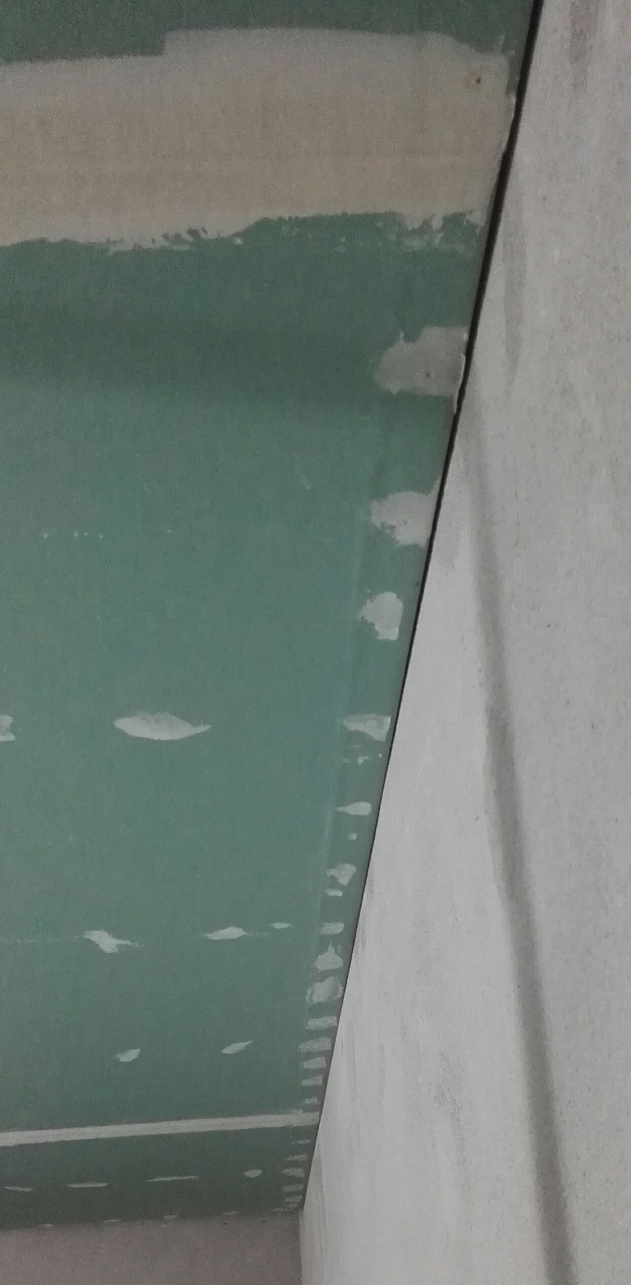

Здравейте, искам да попитам дали е необходимо да слагам напречно на носещите ЦД профили допълнителни ЦД профили?
Питам защото съм виждал, че прави с кръстата връзка за ЦД или с универсална връзка пак за ЦД.
ЦД-тата са през 50 см хванати дирекни окачвачи през 60 см, над картона ще има каменна вата.
