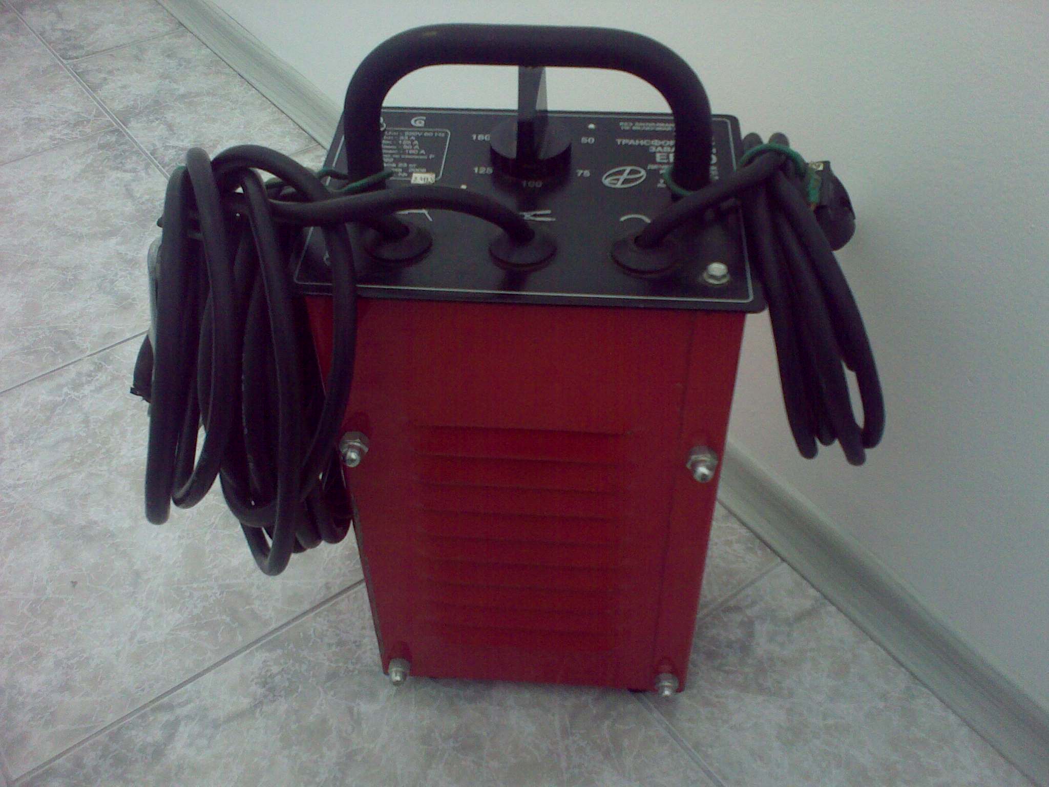

Здравей колега.Значи ли това че Varex 162 ще работи с 3,25 без проблем?
Заслужава ли си парите като марка,цена мощност?
Ами щом на 220 В - 155Ам не стигат за работа с максималния горим електрод ,то 140 Ам ще се малко !
П.П. Един колега има Raider -180 Ам и каза че е много доволен вече няколко години си го ползва за домашни нужди и нямал никакви проблеми ! Ето ти и цените на тези електрожени! http://www.kupilisi.com/index.php?cPath=325
180Ам са напълно достатъчно за електрод 3,25 ,но щом имаш бюджет от 300лв. можеш да минеш на следващия 200 Ам за 198,99лв.

biser80 написа:
...Аз имам един правен преди 20 години, но е много силен и поне 50-60кг.
С него трябва да се заварява нещо много дебело,иначе направо реже.
Сега мисля да го разбия и продам на вторични,и да добавя от мен за нов по-лек и удобен за носене......
Най-лесно се разваля нещо. По трудно е да се направи.
Посъветвай се с някой който разбира, дали не може да се регулира мощността му.
Сложи му две колелца и дръжка (като куфарите) и си свиркай.

biser80 - специалист
inspo написа:
biser80 написа:
Прав си колега , но този тегне към 60кг.и когато ми трябва някъде по-далече или на 2-3 етаж нали се сещаш какъв е зор.Иначе колелца и дръжка съм му направил ,но пак си е мъка.
