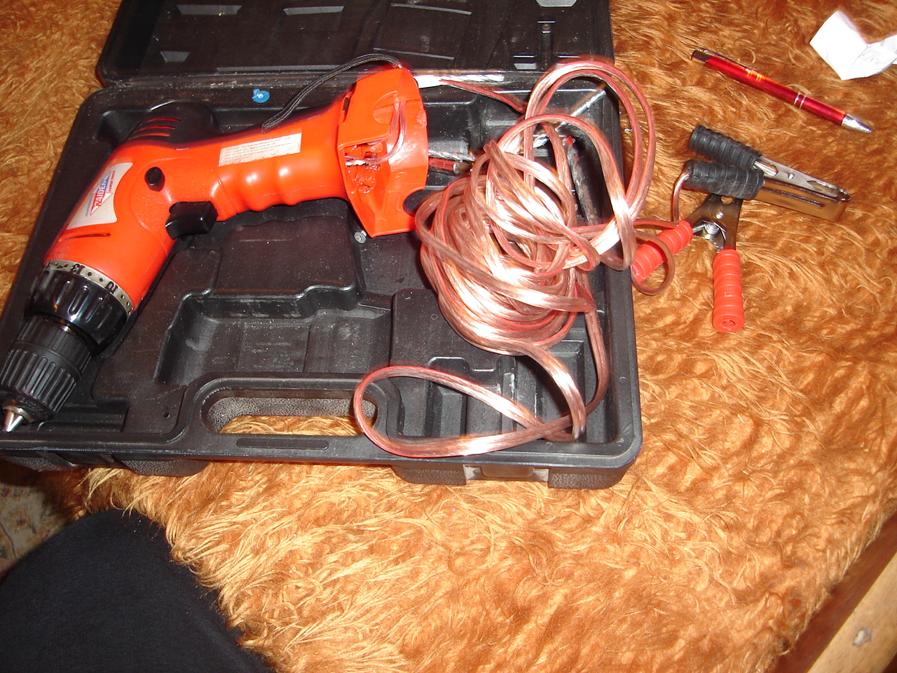

Сигурно си видял темата в ''продава'' за моя винтоверт. Държеше се по същия начин като твоят райдър.. докато не се прежалих да му сменя батерията. Е, нищо общо с преди. Дойде му двойна сила, има много малък саморазряд и кара в пъти повече. Аз купих батерия RTR, но тъй като корпусът беше различен, прехвърлих само пакета акумулатори. Цена около 25лв. в зависимост от напрежението. Аз си я купих от вносителя Валерий С&М Груп, защото работя с тях. Фирменият им магазин е на Ботевградско шосе, в началото, в локалното, от дясно.
И много важно- не оставяй батерията да се презареди, че се скапва за нула време.. а с тия смотани ''зарядни'' на евтините винтоверти това не е проблем да се случи.

Какво ще ме посъветвате да въстановя старата батерия или да си купя метабо с четава батерия за 100тина лева

реших проблема философски. :o Вместо батерия от 12 волта си вързах 6 метра кабел запойх го и сложих 2 щипки за акумулатор и така вече мога да си работя директно по колата,цялата работа излезе 5 лева.

Е, ако ще го ползваш само в гаража, решението е перфектно. По-нататък винаги можеш да си възстановиш батерията, ако имаш нужда от по-голяма мобилност. :partyman:
slonoce - специалист
Общо зето само по колата ми трябва,ако запаля колага и го сложа на акумулатора няма да ви казвам каква сила вади :toimonster: :rolleyes:
