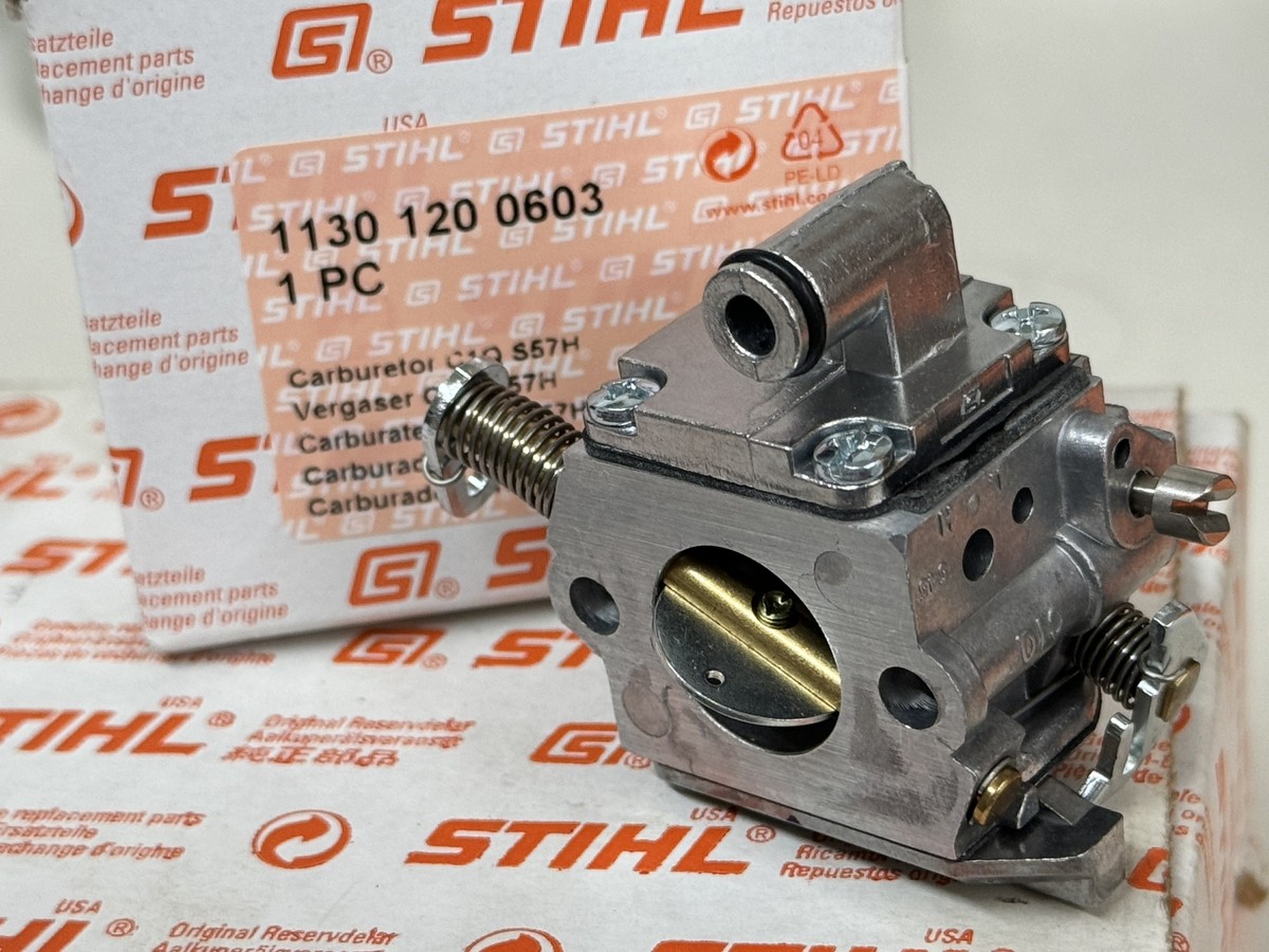

Следващата ми покупка ще е нещо без отвертков карбуратор като това
пон апр 15, 2024 6:19 pmSoviet_Soldier написа:
...Ако трябваше щяха ли Stihl да слагат карбуратори, при които отсъстват L и H? Квото е настроено на завода с това си кара карбуратора до края на неговия живот. Единственото дето може да пипнеш е Т и дотам! И работят дълги години машинките без проблем.
Трябва да се донастрои, но вече не споделят.
Това, с тия карбуратори не го зная. Да не би да имаш предвид М троник?!
Имам една такава и още една инжекционна, но обикновените, които съм виждал си имат всичко, досущ истински момченца.
Може ли линк? Обикновен карбуратор само с LA (твоето Т).
Закъсняваш Емо! Технологиите фръкнаа отдавна и не спират.
Не, имам предвид най-разпространените модели като например MS-170/180:
пон апр 15, 2024 7:38 pmТрифон П.Трифонов написа:
Моето? Ти японски верижен трион на живо виждал ли си? Shindaiwa, Echo, Zenoah .... там са H, L, T. Както и на много други.

Я да се образоваш набързо какво се регулира с единственият винт при показаните от теб.
... Ако трябваше щяха ли Stihl да слагат карбуратори, при които отсъстват L и H? Квото е настроено на завода с това си кара карбуратора до края на неговия живот. Единственото дето може да пипнеш е Т и дотам! И работят дълги години машинките без проблем.
Глупости на джоджалета! Този винт влияе на качеството на сместа от празен ход та до максимални обороти. Хората си го връткат- разбиращи и не чак толкова.
пп. Всъщност, прав си. Не знаех, 170 и 180 не съм пипвал.
Сигурен съм, че има начин да се човърка, което се потвърждава от следващото видео.

Кви романи почна да драскаш тука и да месиш трети хора в нашия разговор. Аз не обяснявам на него, как да си настрои машината, че да го объркам, а коментирам съвсем различно нещо с теб. Утвърждаваш, че трябвало едва ли не обезателно да се донастройват, без да подозираш даже, че съществуват карбуратори, които заводски нямат тая възможност и машинките си работят с години без никакъв проблем.
пон апр 15, 2024 8:54 pmТрифон П.Трифонов написа:
Винт Т просто ти определя колко да е открехната клапата на карбуратора, колко въздух да влиза на празен ход. Дори и да завиеш Т на макс, той няма как да отвори даже и на половина при тия карбуратори. Той по никакъв начин не влияе на максималните обороти. От него не може да обедниш сместа и да прегрееш мотора. За да гътнеш двигателя, трябва да я обедниш от H, а той, или като цяло отсъства, или в повечето случаи е под нестандартна отвертка, точно за да не го бара всеки.
