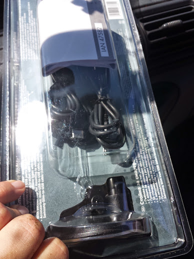

Още нещо много добро от лидл.Поставка за телефон с вакум или с вкл.в запалката и има 3 УСБ кабела за зареждане с адаптер за запалката.Много съм доволен.18лв струва,малко в повече ми се видяха,но пък никога не съм бил разочарован от качеството на стоките им и затова реших да я взема че после да не съжалявам.ИзображениеИзображениеИзображение
