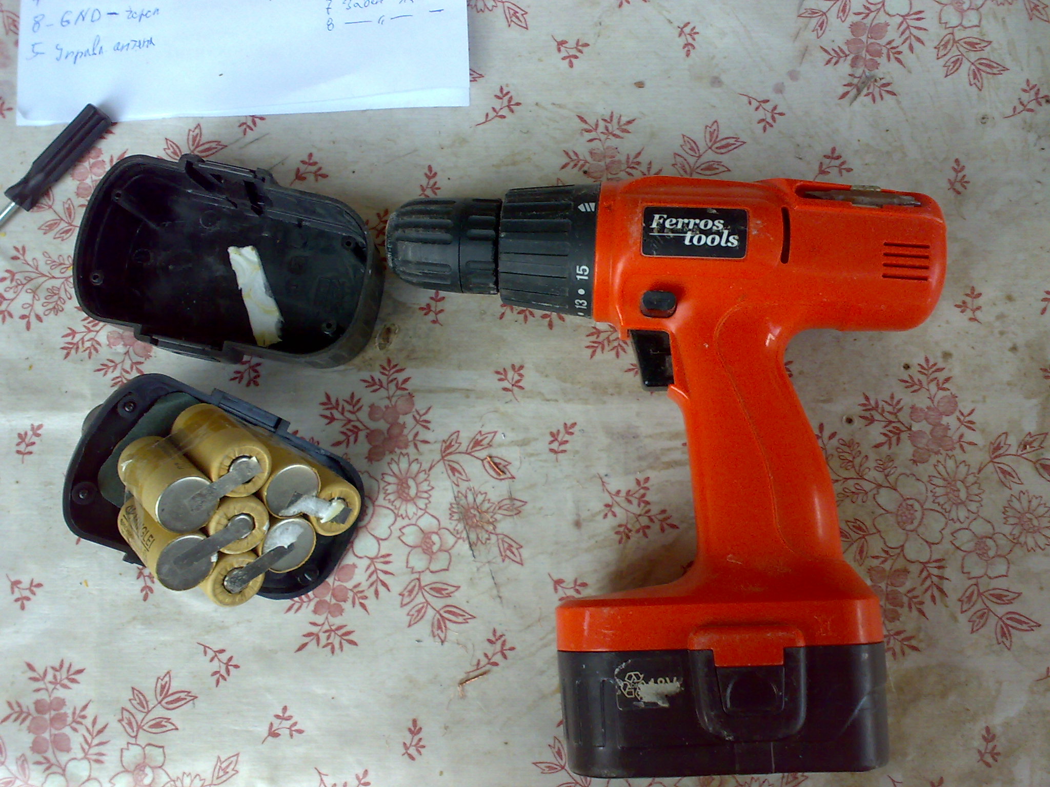

valat111 написа:Стив, писали сме заедно тук са 10...умножено по 1.2 дали прави 18...да се връщам ли 1-ви клас?Твоята машинка пак е по-добра от моята Моят винтоверт се оказа 9.6 волта.
Значи днес си дойдох на село и се сетих за винтоверта.Оказа се, че и моят е на 12 волта.Има два елемента в куплунга,който влиза във винтоверта,но на снимките не се виждат.Равносметка-на винтоверта пише 18 волта,а всъщност е 12 . И зарядното дава 16,3 волта без товар.
