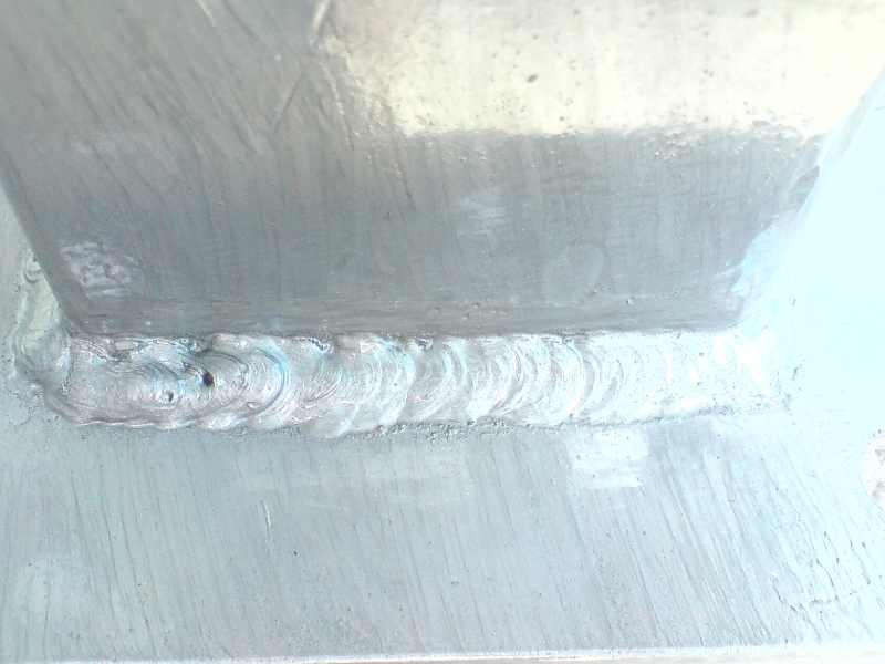

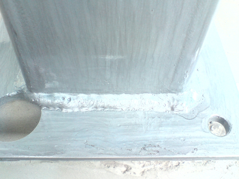

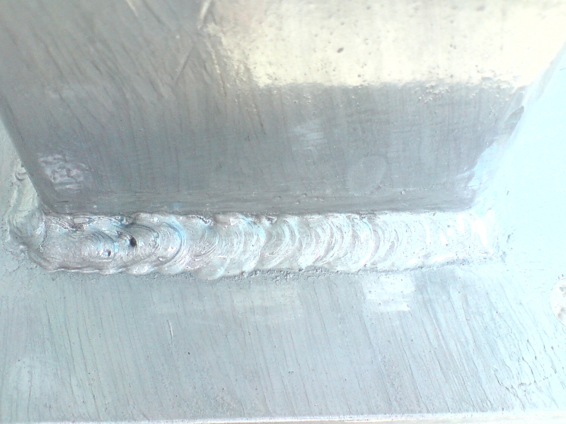

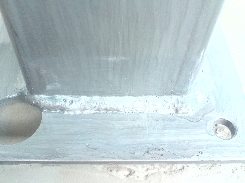

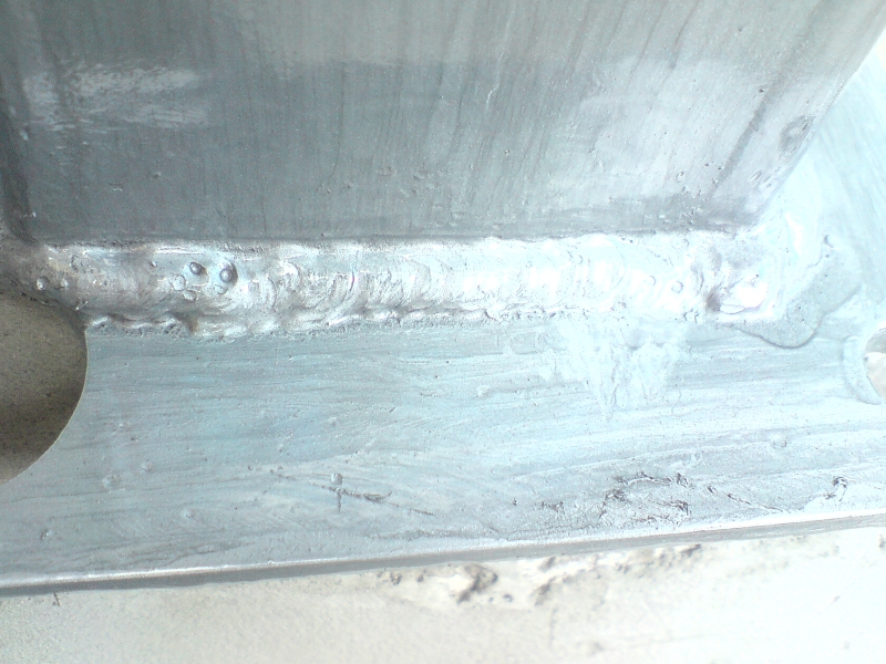

Правих кутии за основа на греди на навес, от кутия 80х80 3мм и планка 5мм дебелина. Заварявах с Магмавелд рутилови ESR 13 Ф2mm 350дължина(от битака на Асеновград) на 60 А горе долу, не ми ги показва точно Кинзото.
Защо в края на заварката се получава така, че става метала с мехурчета. Отделно и звука на заварката се променяше и започваше да "бълбука" и да пръска повече- образно казано. Шева го правя непрекъснат и положението на електрода гледах да е едно и също през цялото време.
Другото което забелязах е, че електрод който е останал до половина, след това при нова заварка директно започваше да бълбука и да прави на куха топка заварката. С нов електрод не се получаваше така. Започва добре и свършва зле Пробвах и с рутилови вежен. При тях не става така, но ми идваше къс електрода за заварката.
Подозирам, че всичко опира в промяна състава на обмазката при нагряване. Дали е така?. Поздрави.
