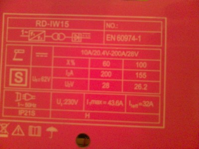

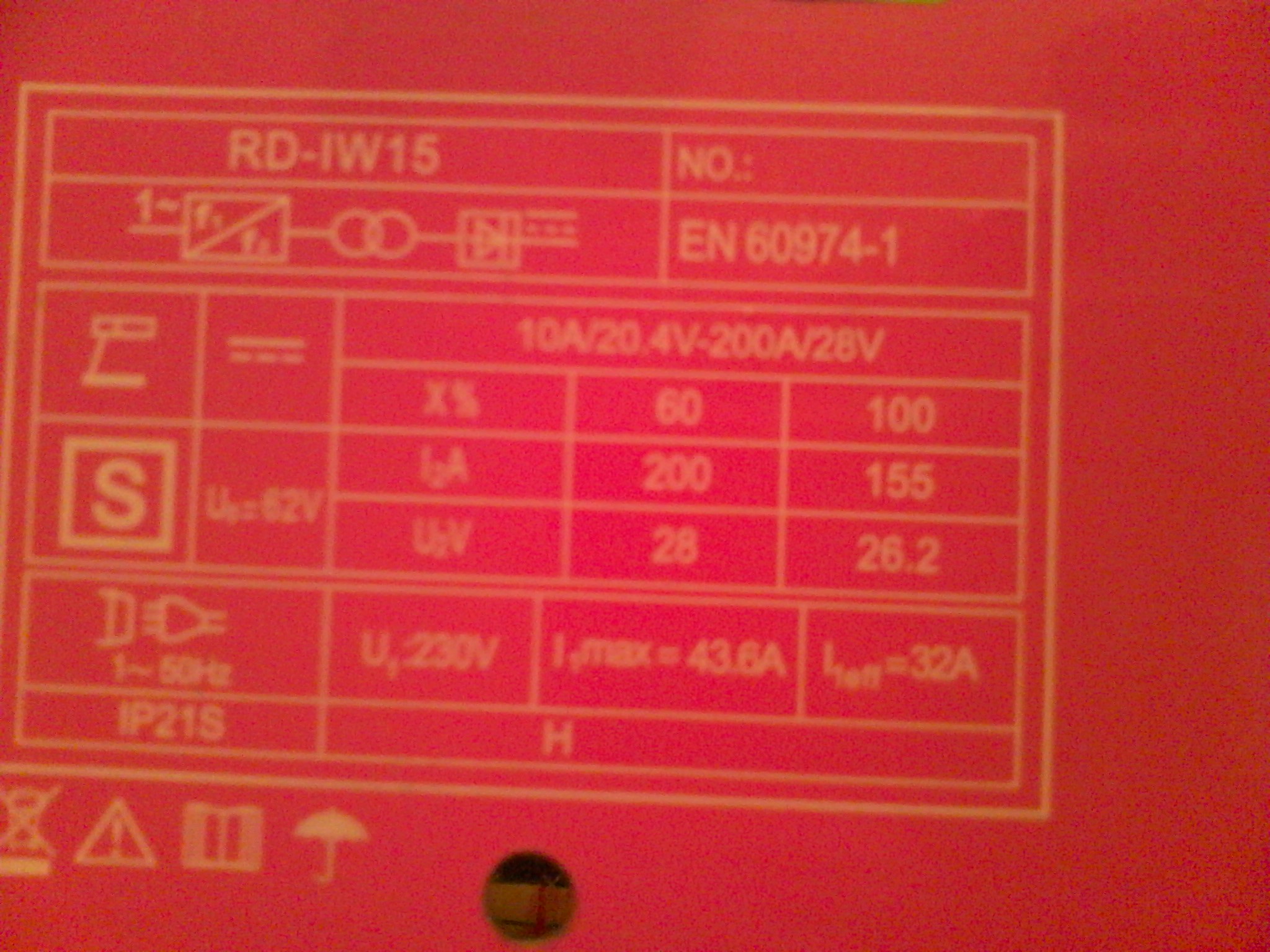

fore - майстор
gogo7777 написа:
На апарата пише че при разтоварен режим (празен ход)- напрежението е 48 волта.
Изходен капацитет - 10kVA
Uo=62 V
200 А- 60%
Нали знаеш категорията на твоя апарат.....не вервай на лепенката.....освен тия 60% да са дадени за околна температура около нулара :) А и напрежението, ту 48... ту 62....айде стига :cool:
Сега ми направи впечатление че Аз горе съм ти написал (ДВЕ) 2 различни напрежения които значат различни неща, но явно ти не си наясно с тях. Аз очаквах да ги знаете тези неща щом сте Всьо.
Въпросът е кое е работното и кое на празен ход в написаните от мене стойности по горе. Защото едното е написано с означени, а другото с текст преди него. Ще ги проуча по задълбочено.
Направих си труда да ги разбера какво значат.
Uo - Вторично напрежение без натоварване
U1- замерено напрежение
U2-заваръчно напрежение(под товар)
Незнам точно напрежение 1 какво е.
Х- номинален цикъл натоварване- Дюти цикъл или предполагам ПВ.
В моят случай при 155 А е 100%
Мисля че схемата 3 имп. тр. х 4 мосфета би следвало да може да го осигури това, колкото и невероятно да е то за някого.
Та Ту-Ту няма !
Ето я цялата таблица
Uо- 62 V на прасен ход
U1- 230 V мрежовото
U2- 28 V при 200А -60% -Х или 10 минути работа без прегряване и спиране
U2- 26.2 V при 155 - 100% - Х или 6 минути
10А/20.4V - 200А/28V
I 1max =43.6A
I 1eff = 32A
Е това са всичките токове и напрежения които се дават за такъв апарат. Поне на моя са дадени.
Трите основни под товар са-
10А/20.4V
155А/26.2V
200А/28V
Не вземам под внимание станиоловата лепенка на която е написана тая усреднена стойност на напрежението от 48В. Уж на празен ход.
По вярното според мене е това в таблицата.
pansim - майстор
fore - смешно е да се пишеш неща от които нямаш понятие. То не бяха ръкохватки, кабели, сега захвана и собствения си инвертор. Явно нямаш работа и си запълваш времето с писаници.
Напрежението на празен ход се мери с осцилоскоп!!!
Освен това напрежението на празен ход зависи от захранващата мрежа / с малки изключения/
Напрежението под товар /т.е. дъга/ също може да варира в зависимост от дължината на дъгата /т.е. разстоянието на електрода от детайла/
На табели и надписи не вярвам отдавна, особено на евтини китайски апарати.
И понеже знам, че ти не вярваш на мен, ти предлагам един простичък тест.
Постави амперклещите да мериш ток на заваръчните кабели. Залепи електрода и наблюдавай показанията на уреда.
Ще забележиш, че твоя инвертор няма антистик, независимо какво и къде е написано. Същото важи и за другите функции - Аркфорс и Хот старт
Всъщност - това важи за повечето боклуци заливащи пазарите.
Заварявай си спокойно, и не се задълбавай много, важното е всичко да работи и да се радваме на добре свършената работа.

pansim - майстор
fore - като публикуваш някакви надписи по табелката на твоя инвертор, какво си мислиш че правиш и на кого помагаш?
Ето това е основния въпрос. Правиш някакви свои изводи, погрешни в пояечето случаи...
Някой пуснал анкета и хоп - готовоооо...най-добрите инвертори са най-евтините...смях :lol: :lol: :lol:
Преди около 12-15 дни ремонтирах CEMONT COLT `150
На празен ход напрежението мерено в цифров волтметър е около 50 волта, което абсолютно нищо не означава! Ама нищо!
Защото като закача осцилоскопа, се виждат импулсите с амплитуда от почти 100 волта, с коефициент на запълване около 0.45
И инвертора си работи с базични електроди 2,5мм на ток от порядъка на 45А, че даже и на по-малко дъгата е стабилна.
Вземи сега и направи този тест с твоя инвертор и пак ще говорим.
Следващата седмица очаквам едни елементи за telwin technology 170
След ремонта, снимам клип как заварява с базичен 2.5 на нисък ток.
Написах достатъчно за всеки който иска да разбере - за останалите - все едно.
