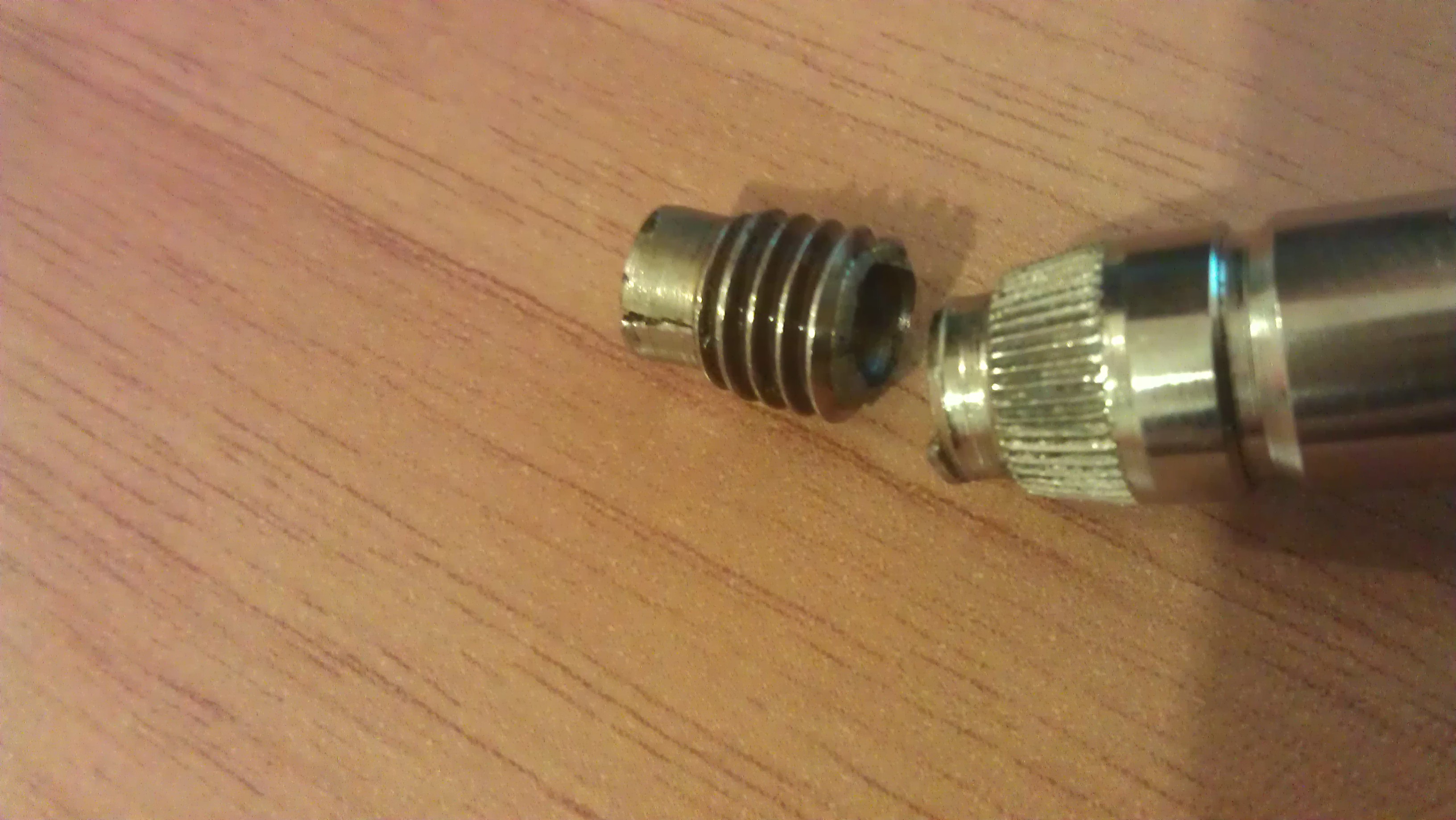

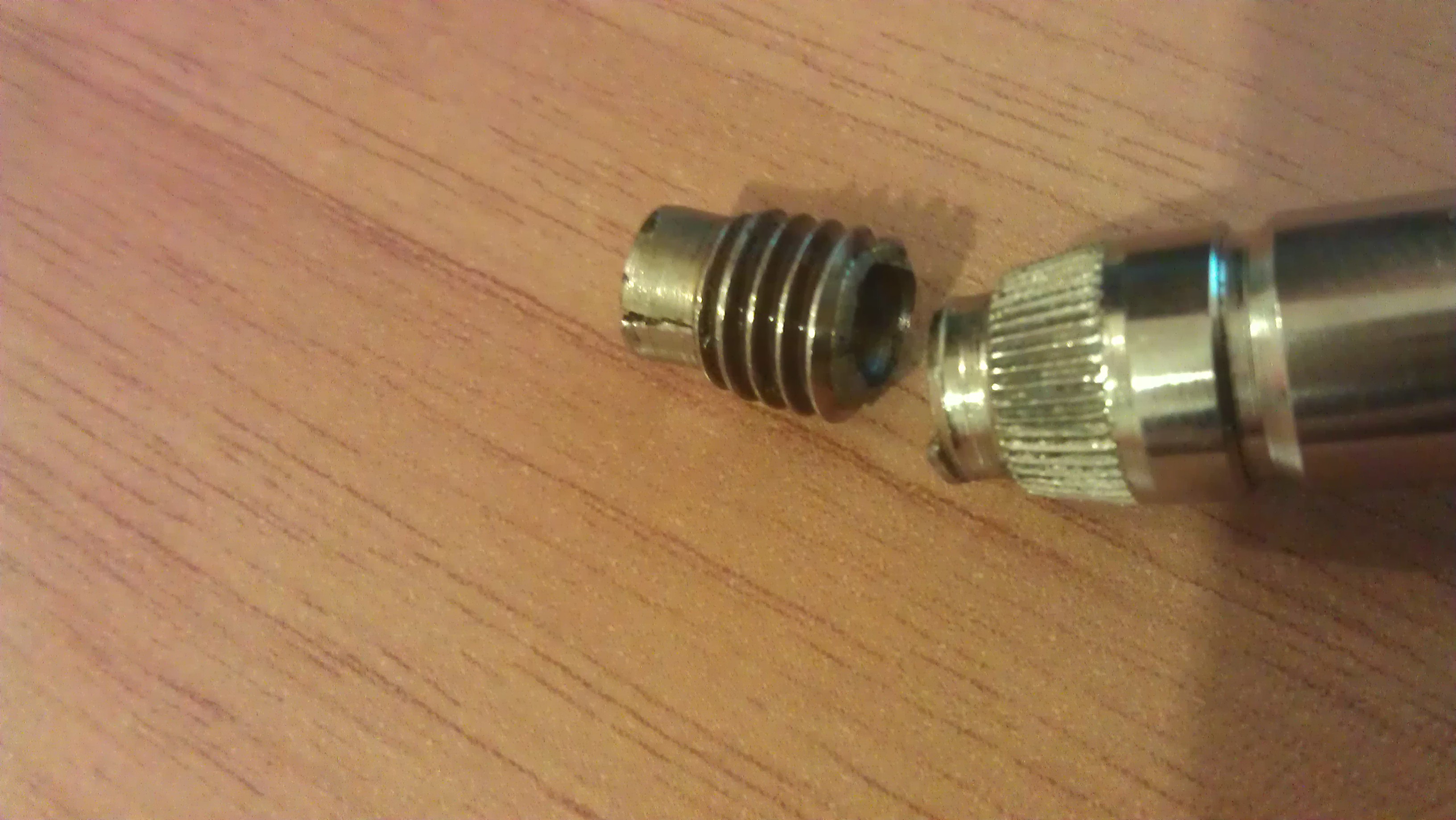

имам нужда от съвет. Преди няколко дни оправях пръскалката на задната чистачка на колата (Сеат Леон). Често срещан проблем е. С времето една тръбичка се къса и водата започва да тече в мотора на чистачката и той след време изгаря. Хванах го рано и смених тръбичката с такава от стара ТВ антена. След операцията :) при слагането на мотора и рамото на чистачката, пренатегнах малко повече една гайка и скъсах друга тръба, която движи самата чистачка. Прилагам снимка на скъсаната част - точно в основата на резбата, близо до шлиците, в които влиза рамото на чистачката. Въпроса ми е дали с такова лепило ще може да се залепи, колкото да се завие и стегне рамото на чистачката и да не се пипа повече?
ПС намерих от Голф 4 същото моторче (по номер съвпада на 100%), смених проблемния шпиндел/тръбичка, но хода на чистачката се увеличи (сега е с по-голям ъгъл) и в крайно положение излиза малко извън стъклото, което предполагам не е проблем, но ме дразни. Явно има разлика в рамената на двете коли и от там са с различен ход.
ПС2 - Ето как изглежда целия шпиндел:

Нали оста е куха, прекарай подходящ по дължина болт и стегни с гайка чистачката от горе, а за водата си монтирай външна пръскалка и край с проблемите.

EDI - майстор
Като гледам колко малко "месо" има, с лепило надали ще стане.Може да пробваш със СЪН ФИКС - http://www.servina.net/index.php?c=view_prod&stID=11296 ей от този вид.Залепваш и после обмазваш около лепилния шев.Не знам колко ще издържи, но по принцип лепилото става като камък и има идеална адхезия.Лепил дори алуминий, с него си залепих една дупка на нагревателя на кафемашината.

По-горе EDI е писал че има твърде малко "месо" и е прав. Иначе СЪН ФИКС е чудесно лепило, но си трябва да има площ, а при теб я няма и освен това натоварването там е мноооооого голямо. Просто няма как да издържи каквото и да е лепило. Може да опиташ с оксижен и "сребърен" припой, като после оформиш спойката с пила, но и в този случай съм доста скептичен.
Друг вариант е някой стругар да ти изработи цялата тази "черна" тръбичка заедно с резбата и шлиците. И ако е възможно да се избие старата и да се подмени. За съжаление си мисля, че вероятно ще се наложи купуване на ремонтен комплект. Все34 пак е по-евтин от нова машинка комплект.
Успех и дано минеш по-тънко. :)
P.S. Няма нужда да купуваш и пробваш със СЪН ФИКС, освен ако това лепило не ти трябва за други цели. Безполезно е в случая.
