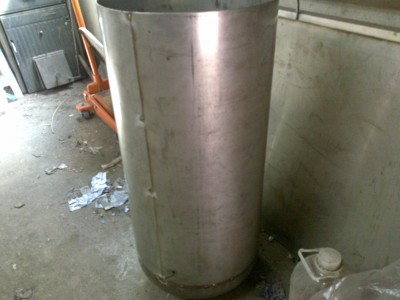

колеги интересува ме с какво ще се завари най- добре 2мм ламарина нераждавейка .

sparow написа:Възможно е и с телоподаващо,но за такъв съд ,който ще работи по някъкво налягане , е хубаво чиста и качествена заварка на аргон.Отделно от това ,че може би ще излезе по ефтино ,една ролка тел инокс е от порядъка на 50лв.днес питах в един магазин 5 кг над 100лв но не знам дали ще стане с моето со харко 150а.

Ако имаш опит, става лесно и качествено и с обикн. трансф. електрожен и съответния електрод.

По принцип ще стане и с ВИГ и с МИГ и с РЕДЗ но за заваряване на съд по налягане се изисква квалифициран заварчик !
За МИГ заваряване - освен че ролката с неръждаемата тел е скъпа ами трябва да се използва и специална газова смес която също ще ти коства още допълнително средства!
Най добрия метод за случая е ВИГ !

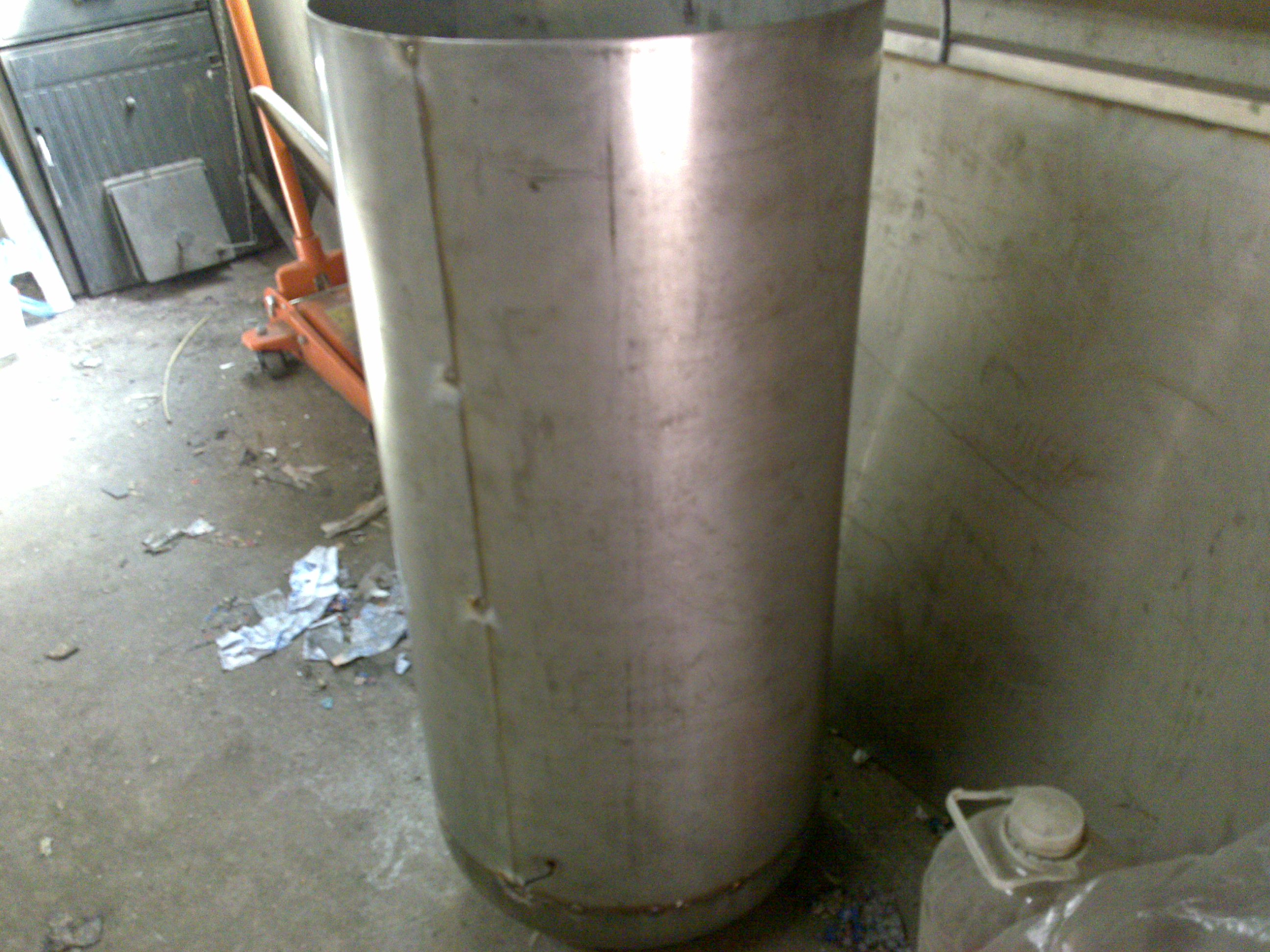

На гривната за фланеца там където си завършвал заварката има два кратера ,опитай се да ги премахнеш ,ако машината има затихване на дъгата използвай го, за да не са получават повече такива кратери.За по голяма сигурност може да направиш заварка и от външна страна.
На другото дъно не се вижда добре шева !

На големия цилиндър , ако може да му направиш шев и от вътрешната страна , по принцип неръждавейката се пука по шева след време от разширението и свиването на балона от налягането на водата.Затова двойния шев е за предпочитане -всички тръби по дълекопроводите се заварят от двете страни.
