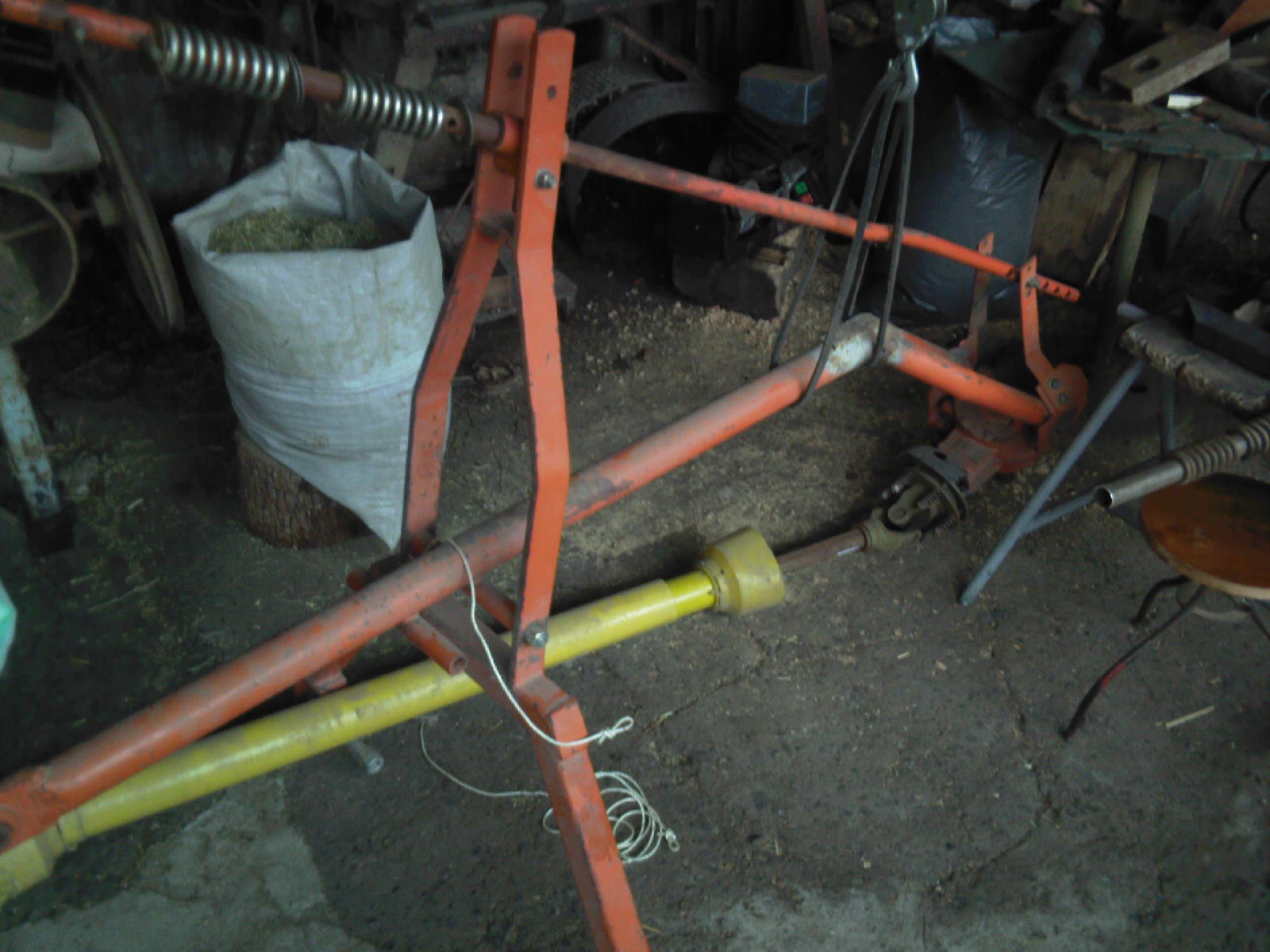

Здравейте.Искам да си направя свредел за дупки за овошки 50-60см ширина на дупката.Мисля че механиката няма да е проблем,най трудно ми се струва изработката на свредлото.Някой знае ли къде се продават готови заготовки за свредла и на каква цена.Благодаря и се извинявам ако съм объркал раздела.

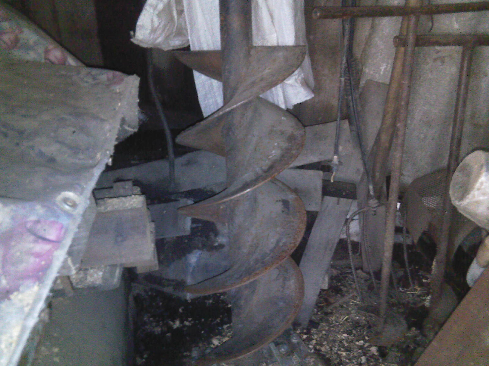

Ето това е за модел,само че свредлото е 30см,което ми е малко

Здравей,комшията на село си прави същото нещо,доло свредлото го направи от дискове на дискова брана,голяма играчка е но става като оригинално,дано ти е от помощ

Заготовки за шнекове сме купували от фирма äleksandris" (Александрис инженеринг) http://www.alexandris.bg/sc.html
http://www.alexandris.bg/images/products/sc.pdf
Гледам, че в номенклатурата си имат с външен диаметър 400, 450 и 500 мм. За наличности и въпроси с доставка- ще трябва да им се обадиш

Аз мисля че звъняхме на тази фирма ,ама или не отговаряше или вече несъществува.В стара загора намерих,ама не се занимавали с дребни поръчки.Явно ще си го правим от ламарина.В пловдив ми искат 840лв за готов свредел,ама не ми трябва професионален тъй като ще го ползвам за пресяване на овошки,единствено за нашата градина.
Утре ще го почваме и ще видим какво ще стане.
kabel96
- Мнения: 873
Ф120 или Ф150.Дълбочина на пробиване – до 700 мм.Окачването каквото и да е.Машината която ще го върти сега я изобретявам така че по свредлото ще направя захващането.Все пак е желателно някакво по стандартно да е.Мислех да купувам от китайските и да му слагам режеща пластина ама щом правите още по добре.
