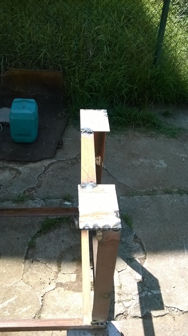

Искам да споделя с вас изработката на една маса за металообработка. Материалите са изцяло подръчни с изключение на водачите за чекмеджетата, които закупих от olx.

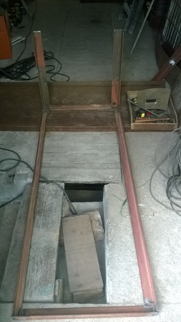

WP_20150529_18_49_40_Pro.jpg Оформихме рамките за краката.

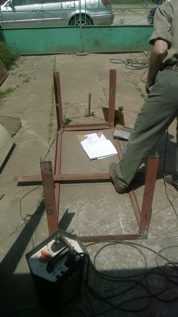

WP_20150523_14_08_56_Pro.jpg Монтирахме краката и продължихме с укрепването на масата.

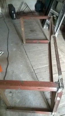

WP_20150523_10_39_52_Pro.jpg След това започнахме с оформянето на рамката.
WP_20150517_14_57_35_Pro.jpg Продължихме с нарязване на страниците.

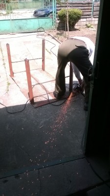

WP_20150517_13_41_39_Pro.jpg Започнахме с подготовката на суровините за новата маса. За целта използвахме една стара маса от винкели 8смх8см8х4мм:

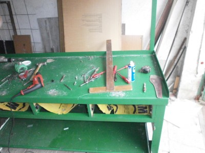

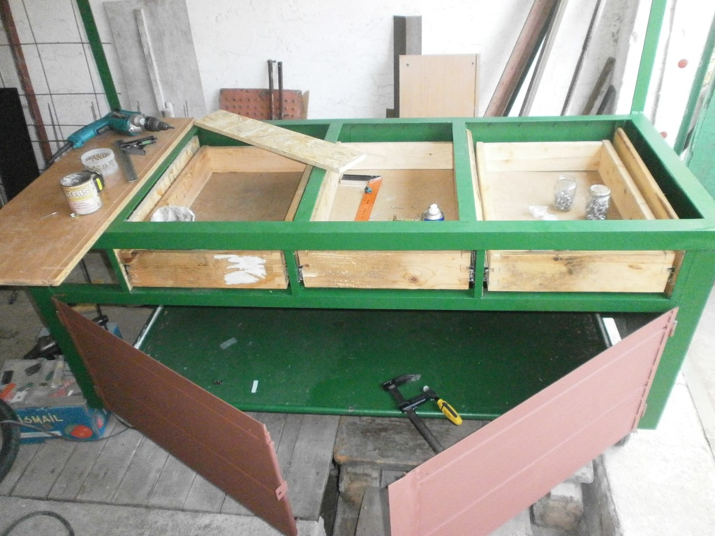

P7260069.JPG Монтирани са чекмеджетата и вратите за долната част.

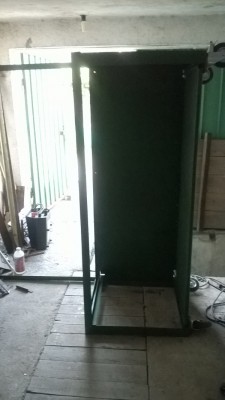

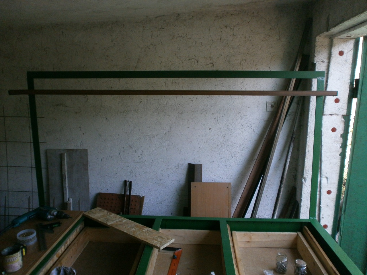

WP_20150613_19_02_42_Pro.jpg Тук се вижда вече оформента рамка заедно с колелата и задния стелаж за инструменти.

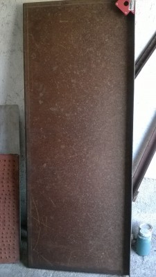

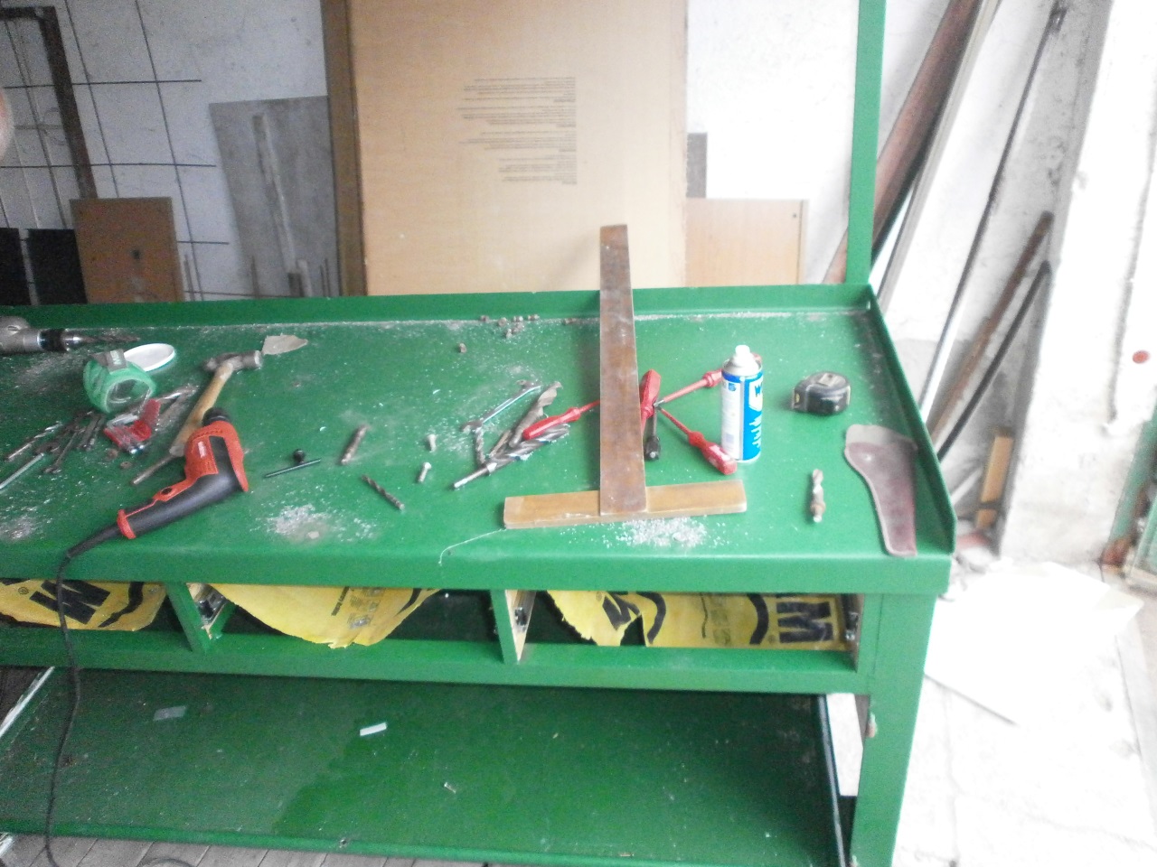

WP_20150517_13_41_32_Pro.jpg Подготвихме и плота за масата. 2мм ламарина огъната на абкант.

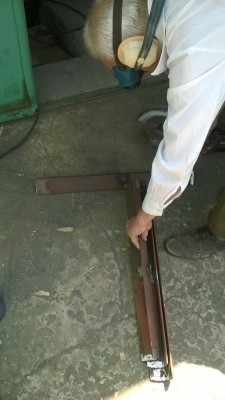

WP_20150530_15_34_21_Pro.jpg Заварихме планките за колелата, на които ще се движи количката.

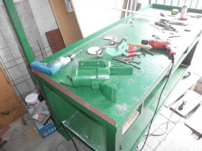

P7260074.JPG Монтирания плот и основата на менгемето. Трябва да дупчиме с две бормашини заради дебелината на елементите, иначе щеше да прегреят. Доста бургии се предадоха в процеса.
P7260073.JPG Монтажа на плота. За целта използвахме болтове М8 и М6 и доста дупки. На всяко място където се слагат болтовете има усилване от винкели 4смх4смх2мм. Като под менгемето има рамка, която да държи самото менгеме.

=D> Стабилен и тежък се е получил.
Този ръб отстрани на плота няма ли да пречи при по големи детайли. Равен мисля, че ще е по практично.
koveslav - майстор
Зависи от шлосерските задачи-такъв ръб пречи на падането на детайли.Има го и на фабричните шлосерски и монтьорски маси.А един колега си беше направил от винкел улей в предния край на плота на масата,пак против случайно падане и губене на дребни детайли и инструменти,търколили се по нея.Зависи от задачите!
Анонимен1
Да, точно това имахме предвид като я огъвахме, да не падат разни неща и същевременно да подсили плота на огъване. Ламарината се оказа доста яка и абканта започна да изпуска, та не е идеално прав ръба, но ще върши работа и така. Сега остава да сложа плота отзад за инструментите, луминисцентната лампа, контакти и още малко има за боядисване.
