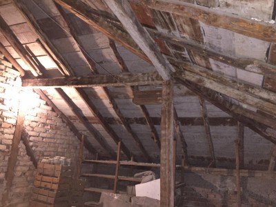

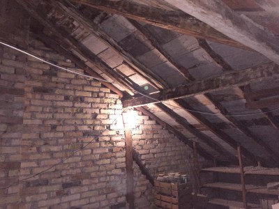

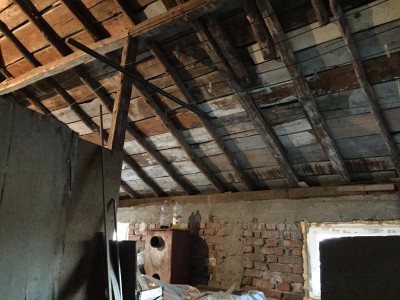

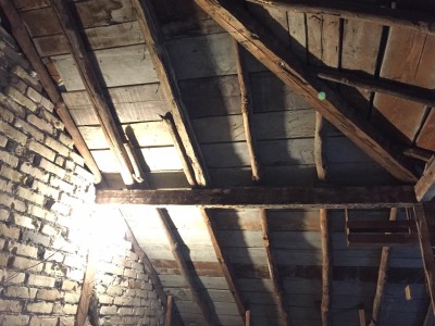

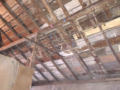

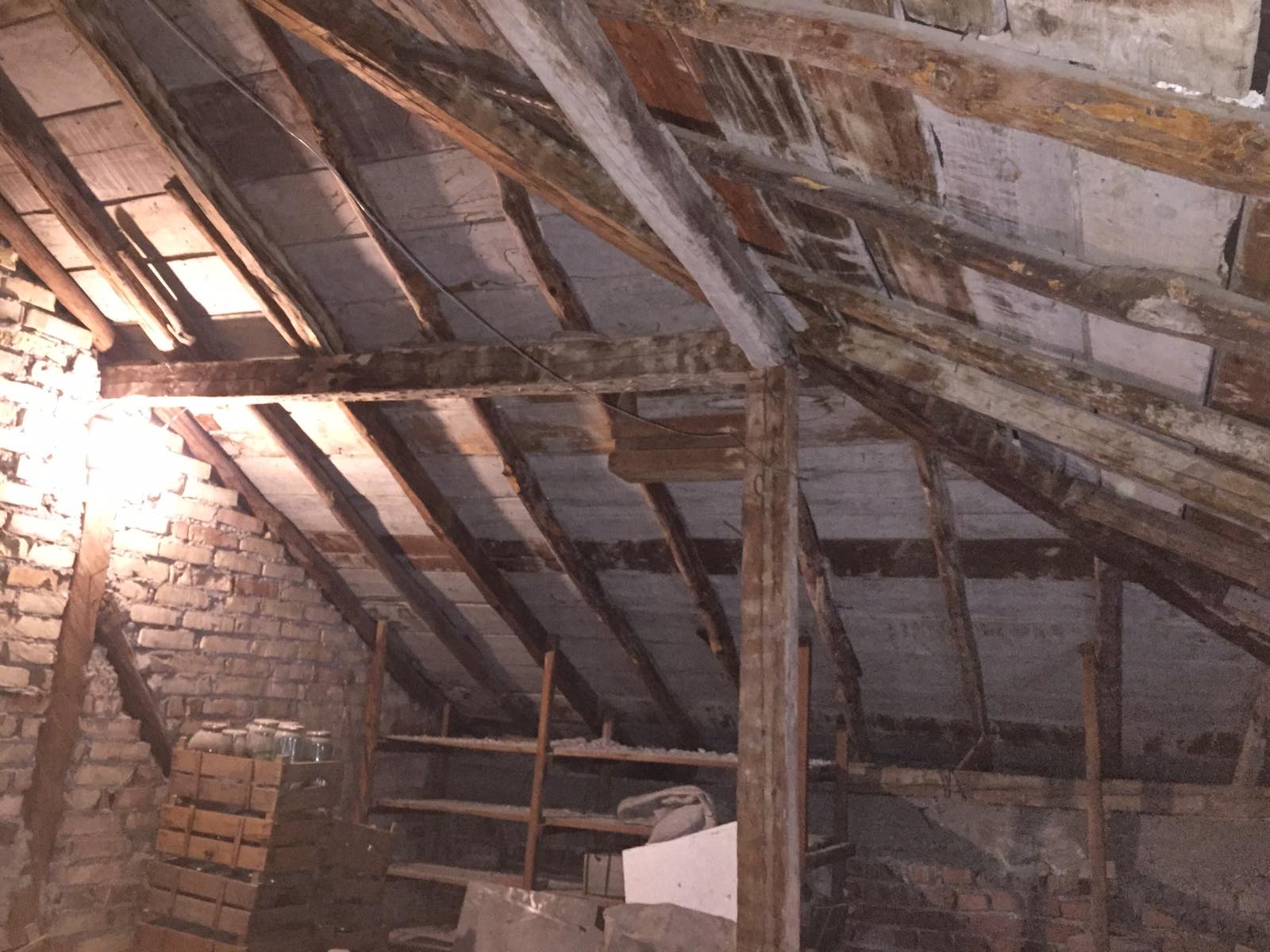

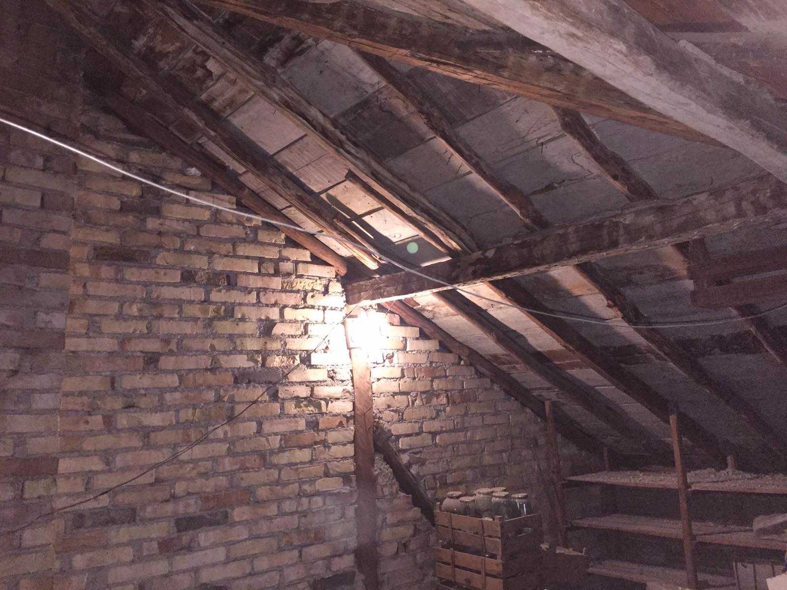

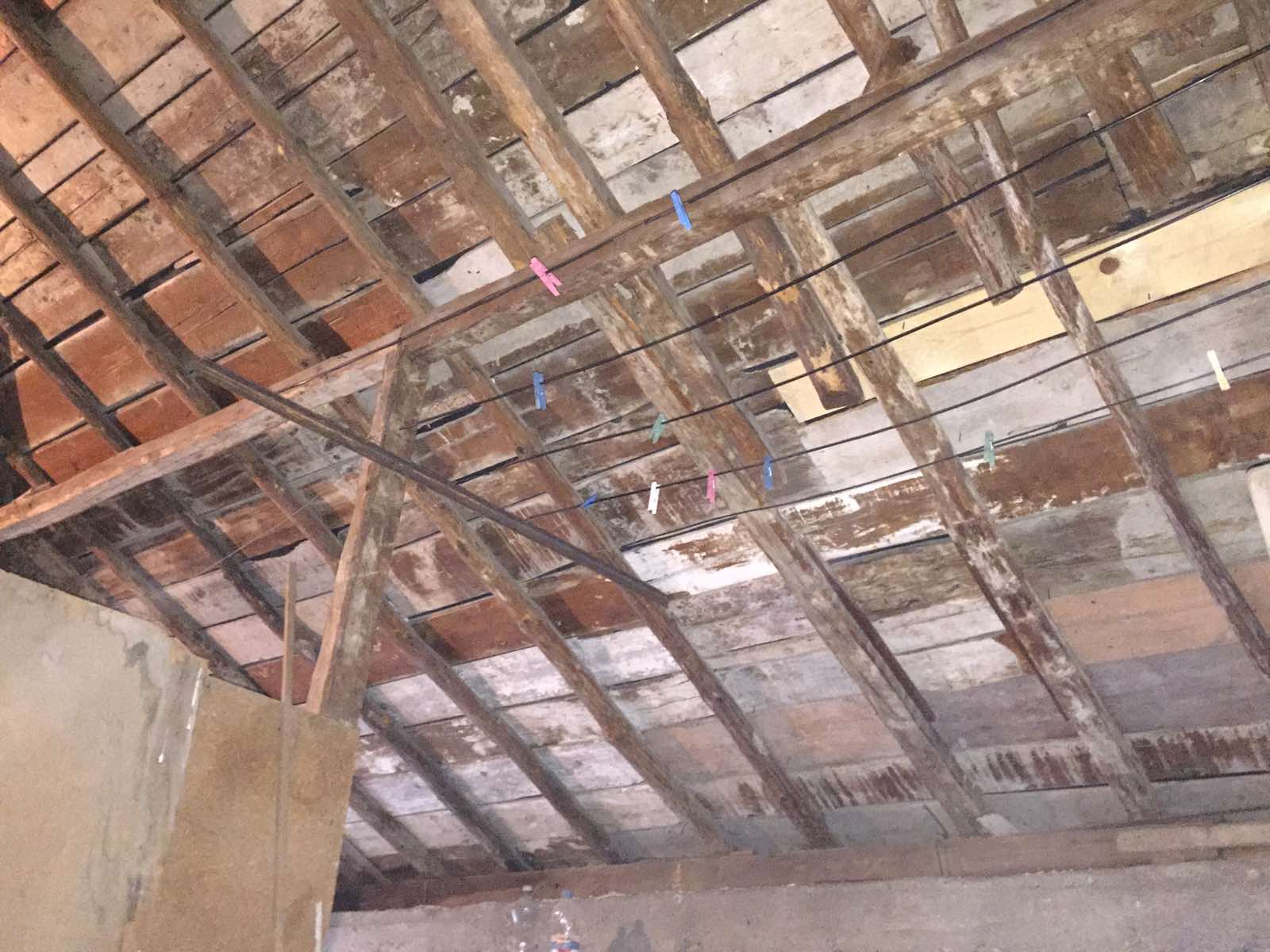

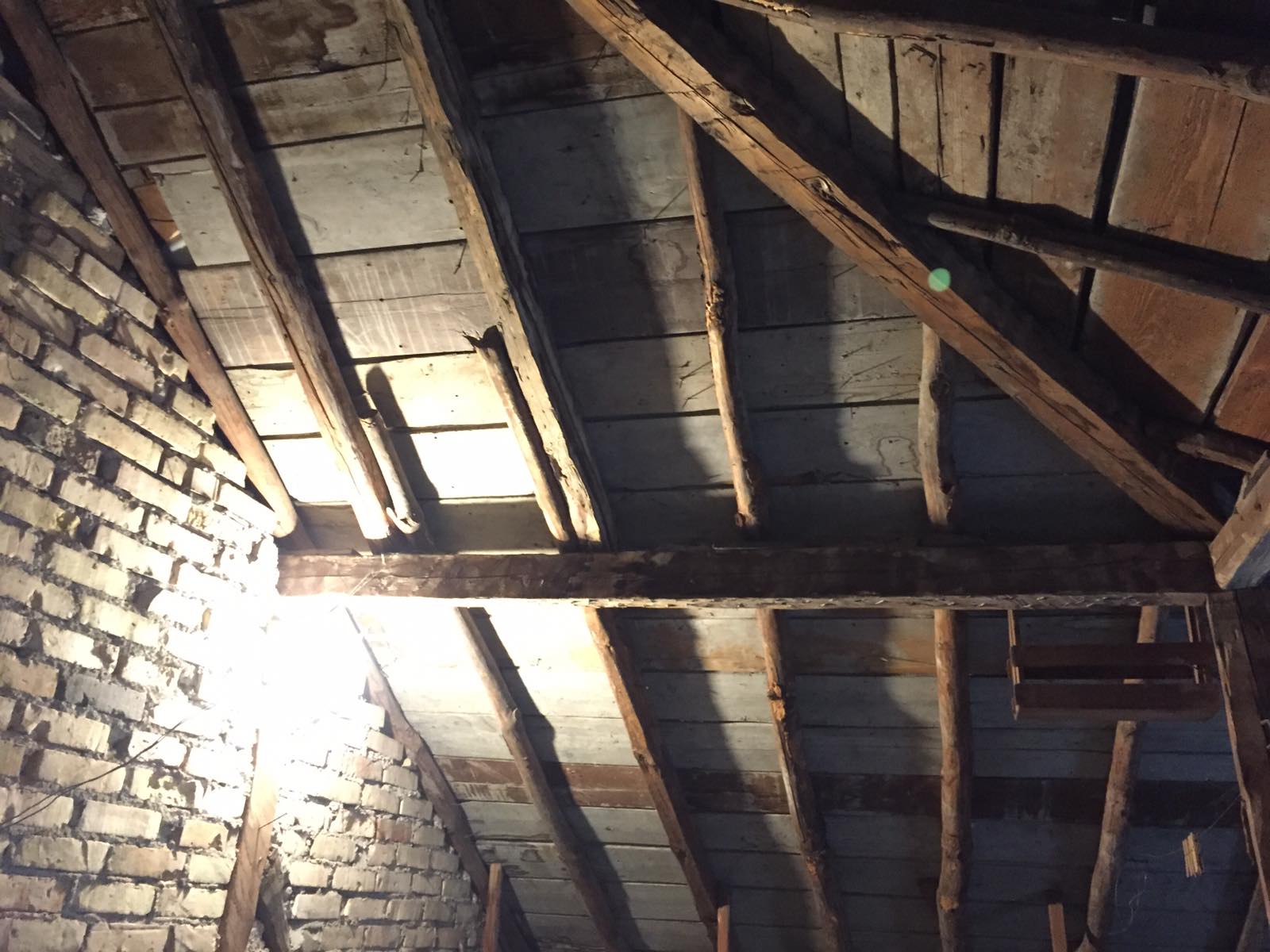

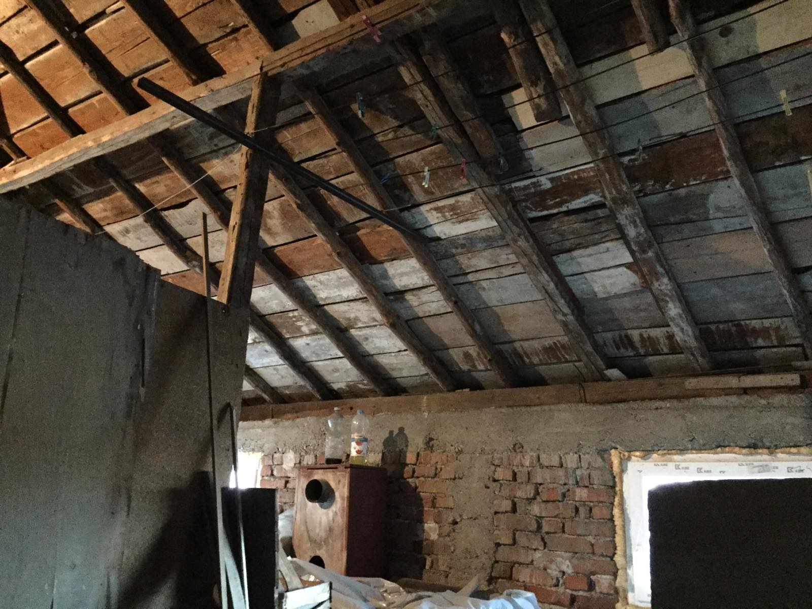

Здравейте , имам нужда от компетентно мнение . Смятам да усвоя таван на къща . Покрива е на около 50+ години , като преди 2-3 год. го разкрихме и премахнахме нещо като мазилка под керемидите . Има поставена двойна скара и пароизолационна мембрана, обшивки на комините , измазани капаци и т.н, керемидите са старите горноботевски . Основния проблем е , че навремето са използвали какъвто материал е имало и са поставили валки на някои греди . Интересува ме :
1.Проблем ли е ,че не залепихме припокриването на мембраната с тиксо ?
2.Ще доведе ли това до конденз? И как да се избегне конденза?
3.Може ли да се сменят някои от валките или да се наковат дъски с прав ъгъл за да се закрепи окачвача по-лесно ?
4.Как да се процедира с поставянето на вата между гредите и затваряне с гипсокартон ? Това е най-голямата ми чуденка .
Благодаря на отзовалите се !!!
