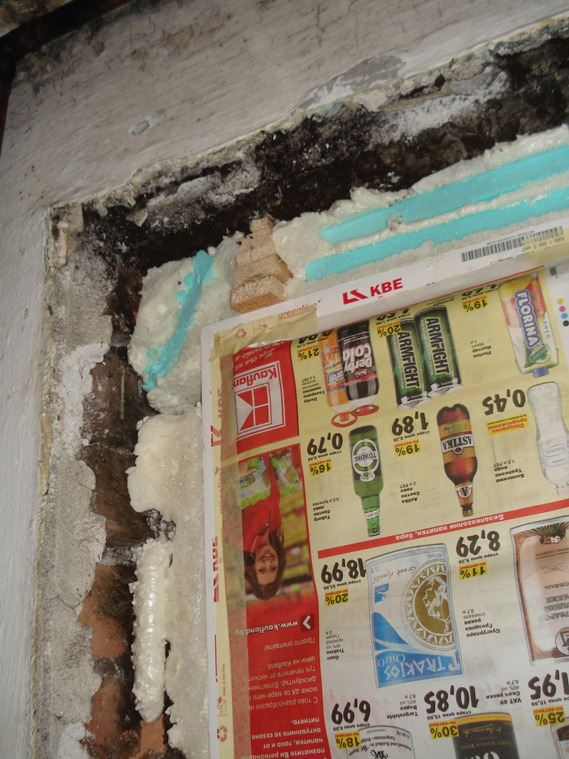

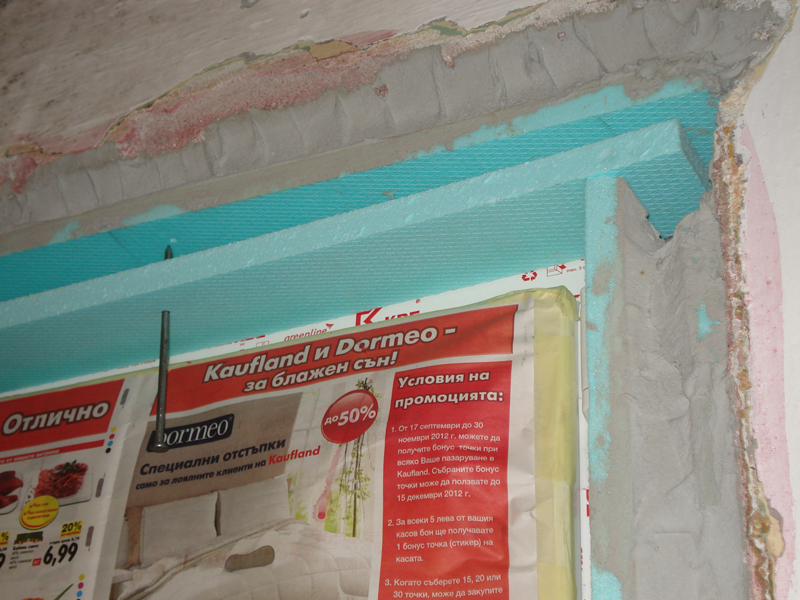

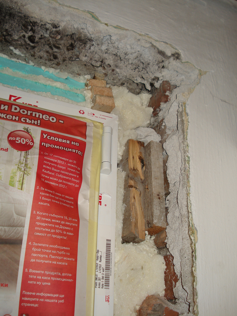

След поставяне на ПВЦ дограмата трябваше да се обърне дограмата,но поради това че майсторите ми казаха 90 лв.максимум за един прозорец,реших да си го направя сам.

След ремонта се получи това.Мисля че стана,като за първи път.

tysonlkr написа:Като гледам първите снимки, тези където са монтирали дограмата са къртили яко, или пък не са уцелили размера на прозорецаНаправо не са уцелили размера на прозореца,гледай що пяна и клепета са вкарали калпазаните-дограмджий!Ей това е било за голям скандал пред шефа на фирмата!![]()
Иначе си се справил с обръщането

баш аматьора написа:Да ви корегирам и двамата колегиtysonlkr написа:Като гледам първите снимки, тези където са монтирали дограмата са къртили яко, или пък не са уцелили размера на прозорецаНаправо не са уцелили размера на прозореца,гледай що пяна и клепета са вкарали калпазаните-дограмджий!Ей това е било за голям скандал пред шефа на фирмата!![]()
Иначе си се справил с обръщанетоКолега поздравления,ти си се добил да пълниш,и си се справил отлично
При демонтаж на двукрил дърен прозорец от старите сгради /някъде преди 1960 строени/ дупката която зеива е от 15 до 20 см, но погледнат отвън прозорецит покрива перфектно
П.П.Масовата грешка е че се сменят прозорците а не се предвижда дебелина за външната странична изолация,т.е най-добре е размерите да са с 5 см по малки от светлият размер,ама ние дограмджиите се набутваме с пяна така че .....

Съгласен съм,колега Мармоз,ама когато оформяха прозорците в службата-гара,строителство от 50 те год.-с масивни двукрили прозорци-никъде не видях дупки по-големи от 8 до 10 см.!Гледани отвътре,подобни оформяния при сграда старо строителство,е характерна за тях доста по голяма дълбочина,в следствие на дебелия зид,а от снимките на колегата-такава дълбочина не се вижда!Тогава.....!

Малко пояснения.Жилището е тухла и наистина при демонтажа на старата дървена дограма се отвореха огромни дупки,направо се виждаха тухлите.Момчето което вземаше размерите се справи много добре,от вън дограмата залепна перфектно.Поздравявам и монтажниците които също много добре се справиха с монтажа.И аз се изненадах след като се махна старата дограма,затова един майстор като видя колко трябва да се запълва ми каза 90 лева . Видяха ми се много и реших да се заема сам.
