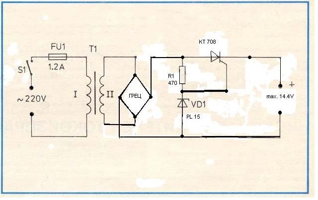

Здравейте на всички. Искам да използва темата макар и стара да попитам за една схема.

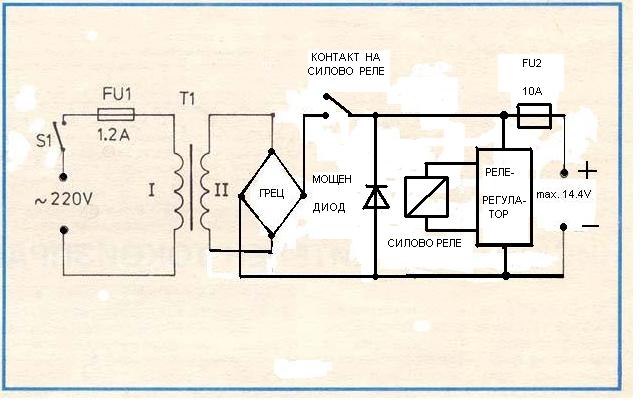

От две схеми + един реле регулатор от кола искам да направя зарядно за акумулатор.
От тази:
и тази:
Копие (3) от St115_13SN5.jpg (44.15 KиБ) Видяна 33485 пъти
и реле регулатор с тази схема:

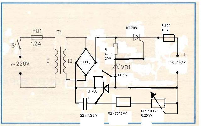

скалъпих тази схема:
Дали ще работи, защото се съмнявам, че няма да изключва?
Как реле регулатора ще разбере кога напрежението на акумулатора е станало 14.4V като постоянно ще му се подава зарядно напрежение толкова?

Има и по-възможни схеми на изключващи зарядни. Откъде накъде + реле-регулатор. Реле регулатора "регулира" ток, а от там напрежението генерирано от алтернатора. Рисунките са меко казано несериозни.
fox_vt - майстор
Като подава 14.4 волта все някога акумулатора ще достигне това напрежение и.... спира да тече ток така както би спрял ако изключи.Виж в тази тема има доста схеми Зарядно
pansim - майстор
ето това е схемата която ти се опитваш да промениш - а защо???
Както правилно е казал колегата по-горе, като достигне определено напрежение /зависи от ценера/ тока спада почти до нула, остава само компенсиращ саморазряда на акумулатора.

ще ползвам схемата с ценера и регулацията на тока.
Колко трябва да е напрежението на вторичната намотка на трансформатора? Все пак има две p-n прехода в греца и два тиристора в всеки полупериод.
pansim - майстор
с реле-регулатор не е много добра идея, защото има много малък хистерезис - ще включва и изключва постоянно..
напрежението на трафа 18-20 волта
и още, схемата е нестабилна по температура, заради ценеровия диод.ако има нужда, може ценера да се замени с ТЛ431. Тогава ще бъде по-стабилна температурно и позволява финна настройка на крайното напрежение на акумулатора
