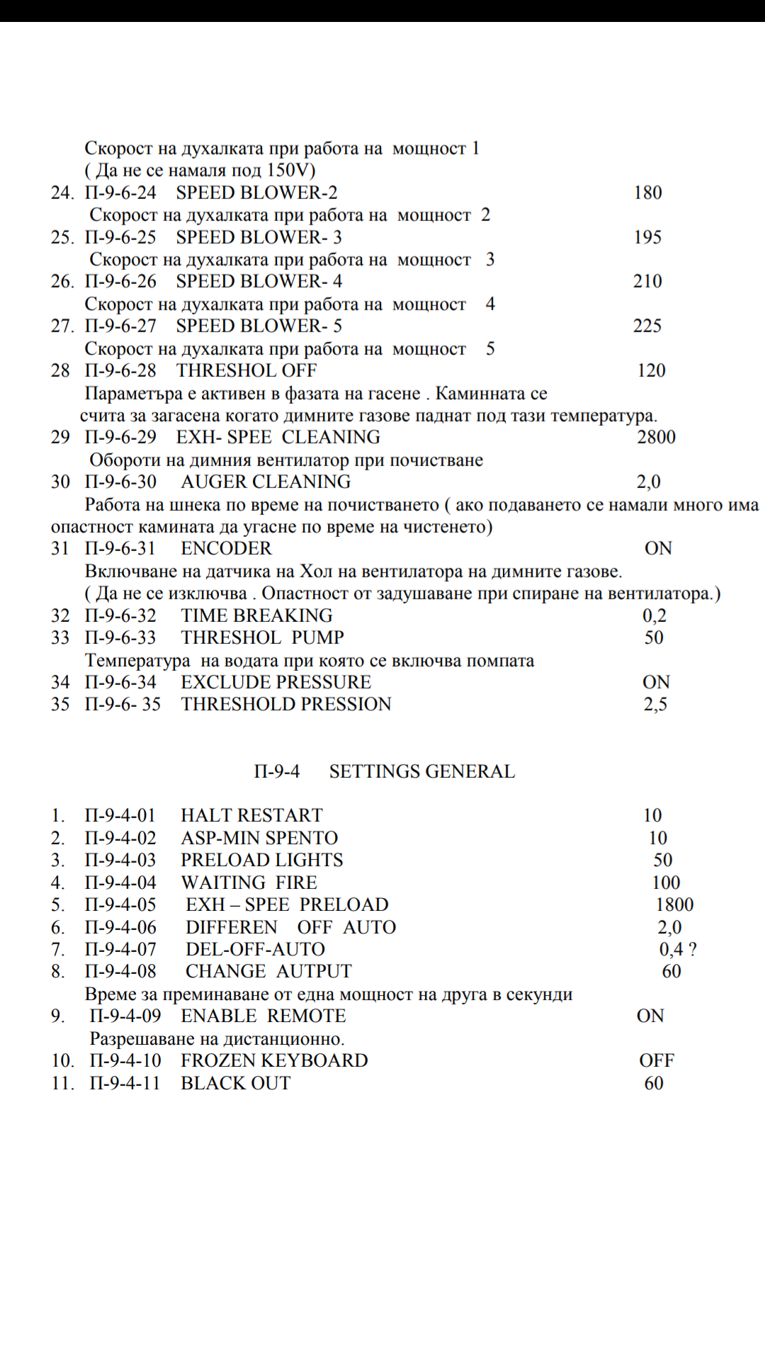

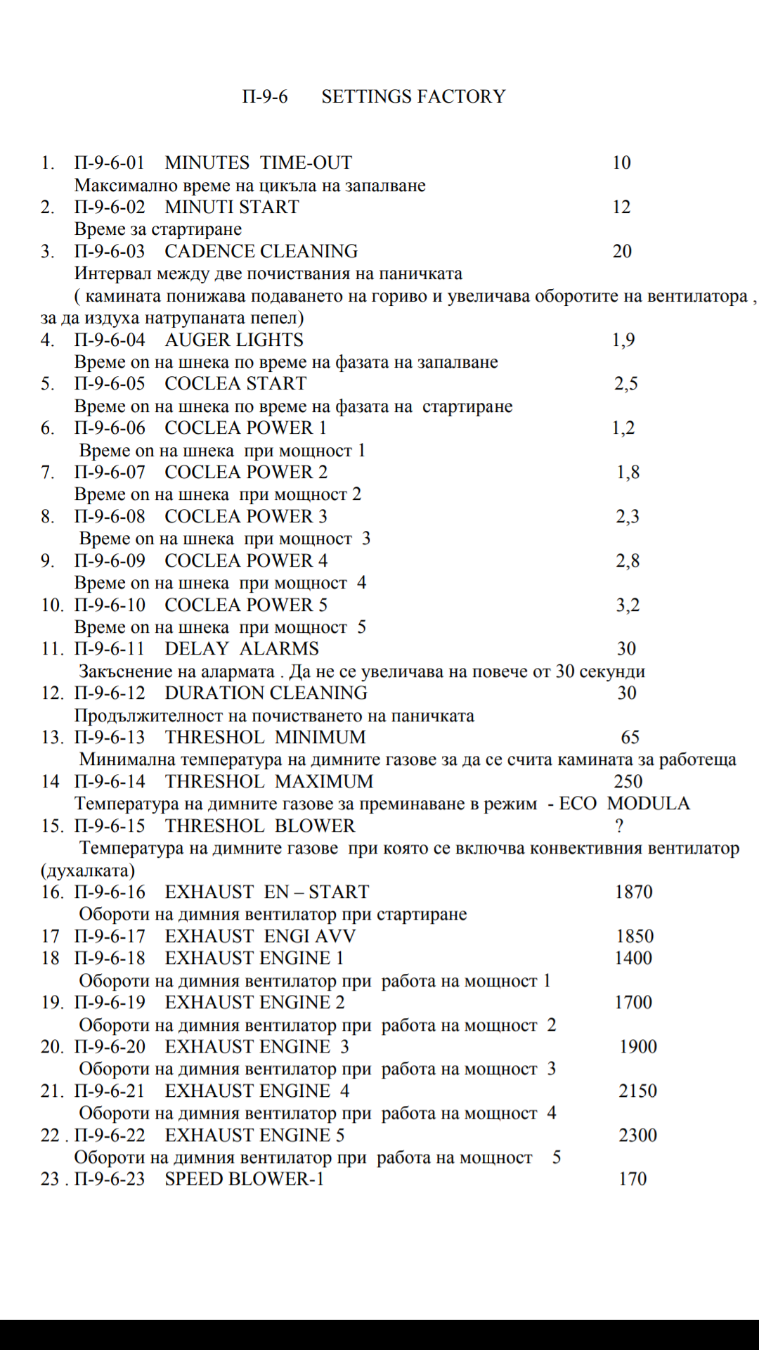

чет ное 05, 2020 10:34 amfilmatoplo написа:
Значи новото ,ами сега чети кой параметър за какво е ,изгледай и 10тина клипа в ютуб как става.
Дайте линкове за настройки на такава камина от Ютуб ,,, Моля!
чет ное 05, 2020 11:11 amsmtevil написа:
След доста ровене из сръбските форуми и превеждане с google translate успях да стигна до параметрите.
PR01 - Продължителност на цикъла на запалване
PR02 - Стабилизиране на пламъка без дозиране на пелети и надпис FIRE ON
PR03 - Интервал от време между почистването и промиването на горелката
PR04 - Време за поставяне на пелети по време на запалване
PR05 - Време за поставяне на пелети, когато
PR06 - Дозиране на пелети за мощност и програма 1
PR07 - Дозиране на пелети за мощност и програма 2
PR08 - Дозиране на пелети за сила и програма 3
PR09 - Дозиране на пелети за мощност и програма 4
PR10 - Дозиране на пелети за захранване и програма 5
PR11 - Колко време ще се включва алармата, когато възникне проблем
PR12 - Продължителност на почистване на горелката
PR18 - Скорост на вентилатора на дим в rr за мощност и програма 1
PR19 - Скорост на вентилатора на дим в rr за мощност и програма 2
PR20 - Скорост на вентилатора на дим в rr за мощност и програма 3
PR21 - Скорост на вентилатора на дим в rr за мощност и програма 4
PR22 - Скорост на вентилатора на дим в rr за мощност и програма 5
PR23 - Мощност на двигателя към горелката за мощност и програма 1
PR24 - Мощност на въздуха на двигателя към горелката за мощност и програма 2
PR25 - Мощност на двигателя към горелката за мощност и програма 3
PR26 - Мощност на двигателя към горелката за мощност и програма 4
PR27 - Мощност на въздуха на двигателя към горелката за мощност и програма 5
Как мога да стигна до тия параметри? ?
Купих ново управление Микронова и не ще да пали???
filmatoplo - майстор
Кода е А9.Как тъй не пали ,пуска пелети и какво На Куката трябва много внимателно и сигурно да се затвори чекмеджето ,иначе от там се губи херметичност и или не пали или след като запали задръства.
Здравейте,аз съм със същата камина и както и да глася настройките,в началото са добре и после като загрее(като се напече) самата камина ,започва да трупа пелети в горелката,не изгарят и прелива.Регулирам само дебита на пелетите и въздуха за горенето.Въпроса е трябва ли да се пипа нещо друго ?
Илчо Илиев - майстор
По горе има таблица със заводските настройки,ноооо доста са завишени/ занижени някои параметри...
По принцип,за да ти трупа пелети,пуска много,а въздуха е малко и не изгарят...
Тъй че намали пелетите с 1/3, а увеличи въздуха с 1/3 ..
За всяка мощност се настройват отделно..
Ако вземе да гасне когато е в модулация,намали времето на обдухване,не интервалите....
Уж са заводски настройки,уж при супер пелети,а нещо не работят с нашенските " калпави" пелети...
По принцип си опушват леко джама,а и по мъничко шлака си правят...
Доста горещ е кюнеца,явно КПД - то не е най доброто,нооо ...поне са направени добре..
