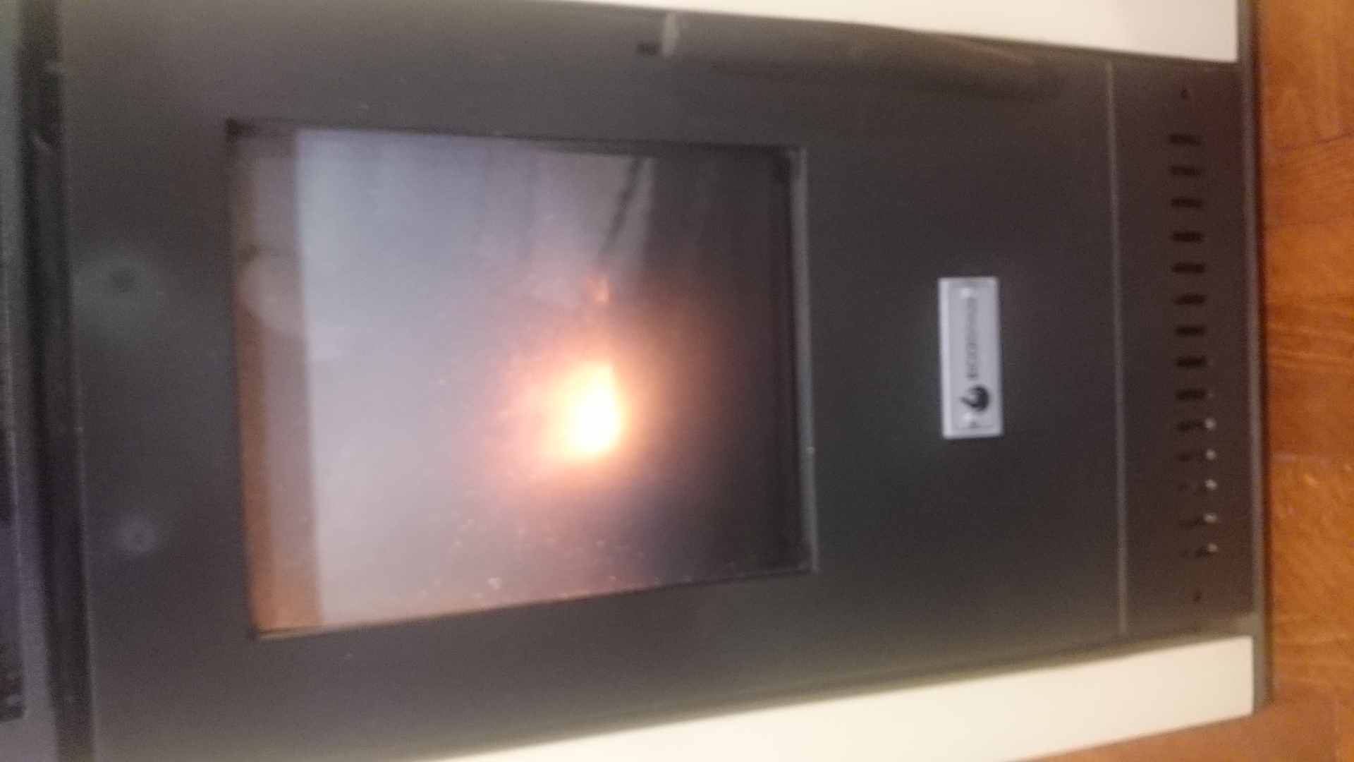

Супер си! Браво! Аз съм с 6 kw и също се сдобих с потребителските настройки. Сравних ги с твоите от таблицата и имаше разминаване в следните 9 параметъра(първо ще пиша параметър/мои цифри/твои цифри): п3-80/95, п4-175/160, п10-6/5, п18-17/16, п24-80/100, п28-100/140, п50-1/10, п51-24/23, п53-1/10. А на параметри 55 и 57 са от 0-255, а трябва да се въведе съответно 290 и 300 но как да стане, като максимума е 255?

Бях омазал всичко, не знам дори какви са били параметрите преди това и общо взето по метода проба-грешка опитвах различни варианти. Сега само ме дразни зацапвнето на стъклото в черно-и то не е катран, а прах. Първите няколко часа като гори с бял и хубав пламък и не прави чернилка. След 8-9 часа горене, пламъка е жълт, премесен с пушек и не се вижда огъня от чернилка. Пускам я само на 1 степен и вентилатор AUTO, понеже апартамента е малък. Задал съм температура 28 градуса, нарочно за да не изключва а да си я спирам когато реша. Генерално искам да я настоя да гори постоянно с една и съща сила на огън и вентилатор ипостепенно, но бавно да покачва градусите, но явно е програмирана по друг начин...
