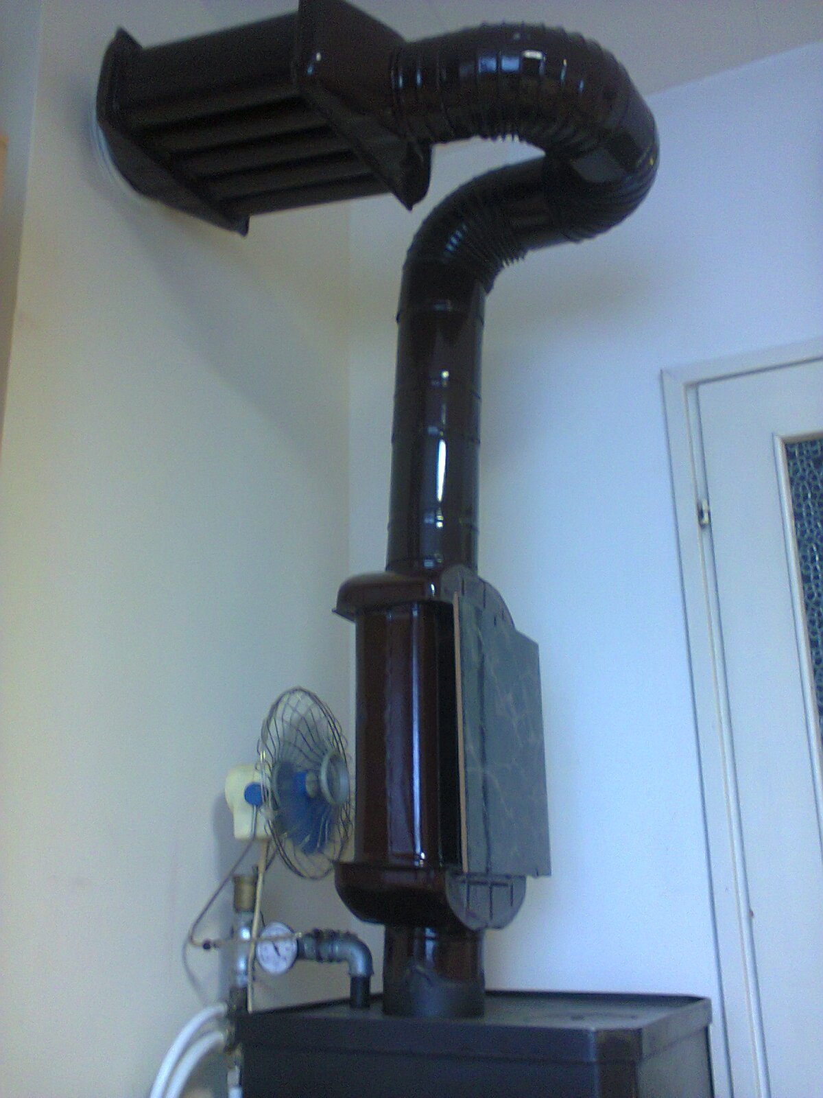

Благодарности на ,,змейгорянин,,за идеята с теракотните плочки,.Поставих една пред лирата с вентилатора на около 3 см. защото до сега не намерих начин да му регулирам оборотите и става малко неприятно течение от него ,с плочката, струята на вентилатора се отклонява на четири посоки и не ми прави проблем повече.Това което е намерил colyo също е добра идея,но вече е пролет и трябва да мислим как да ,,хванем ,,слънцето да ни топли водата

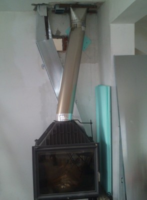

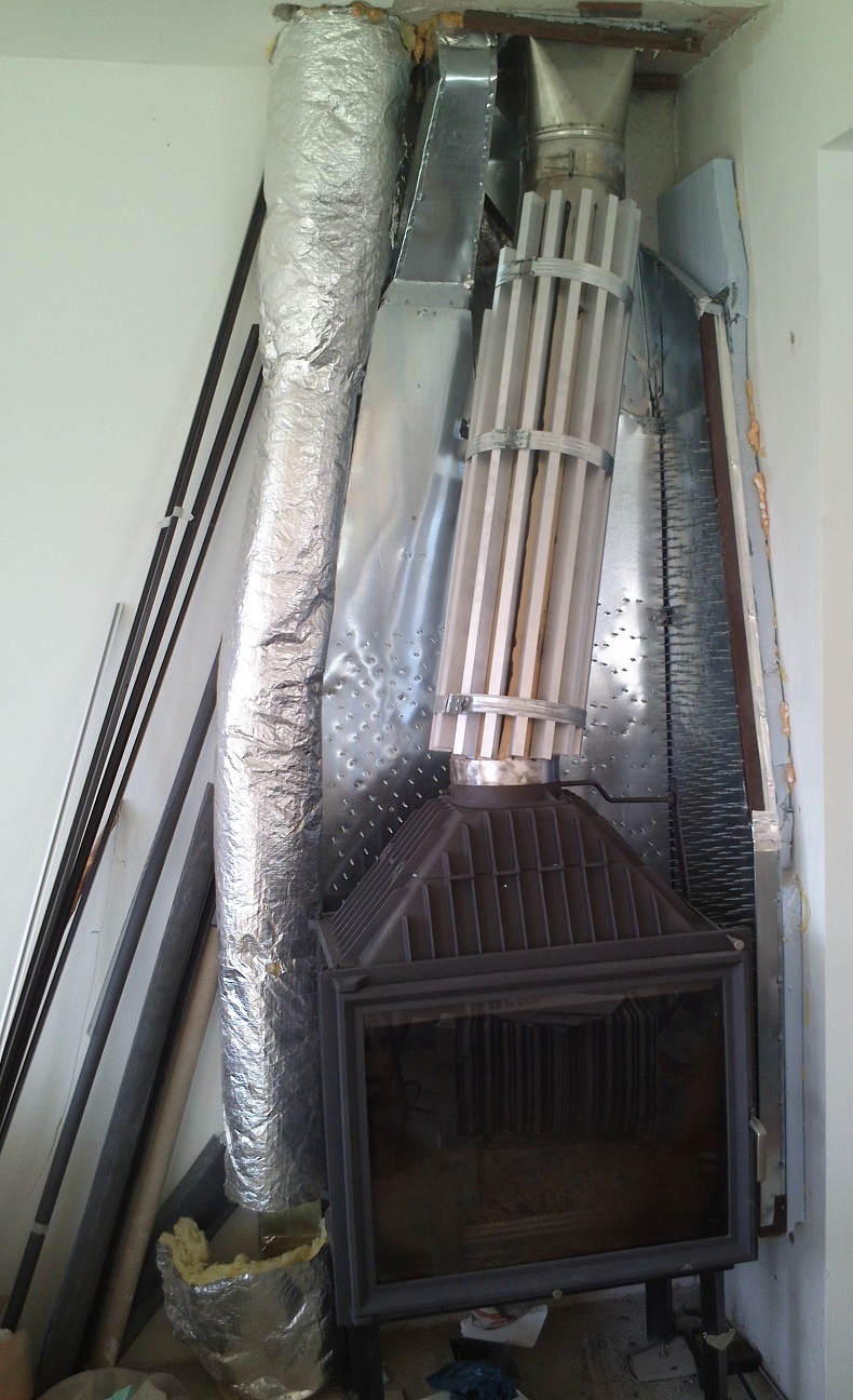

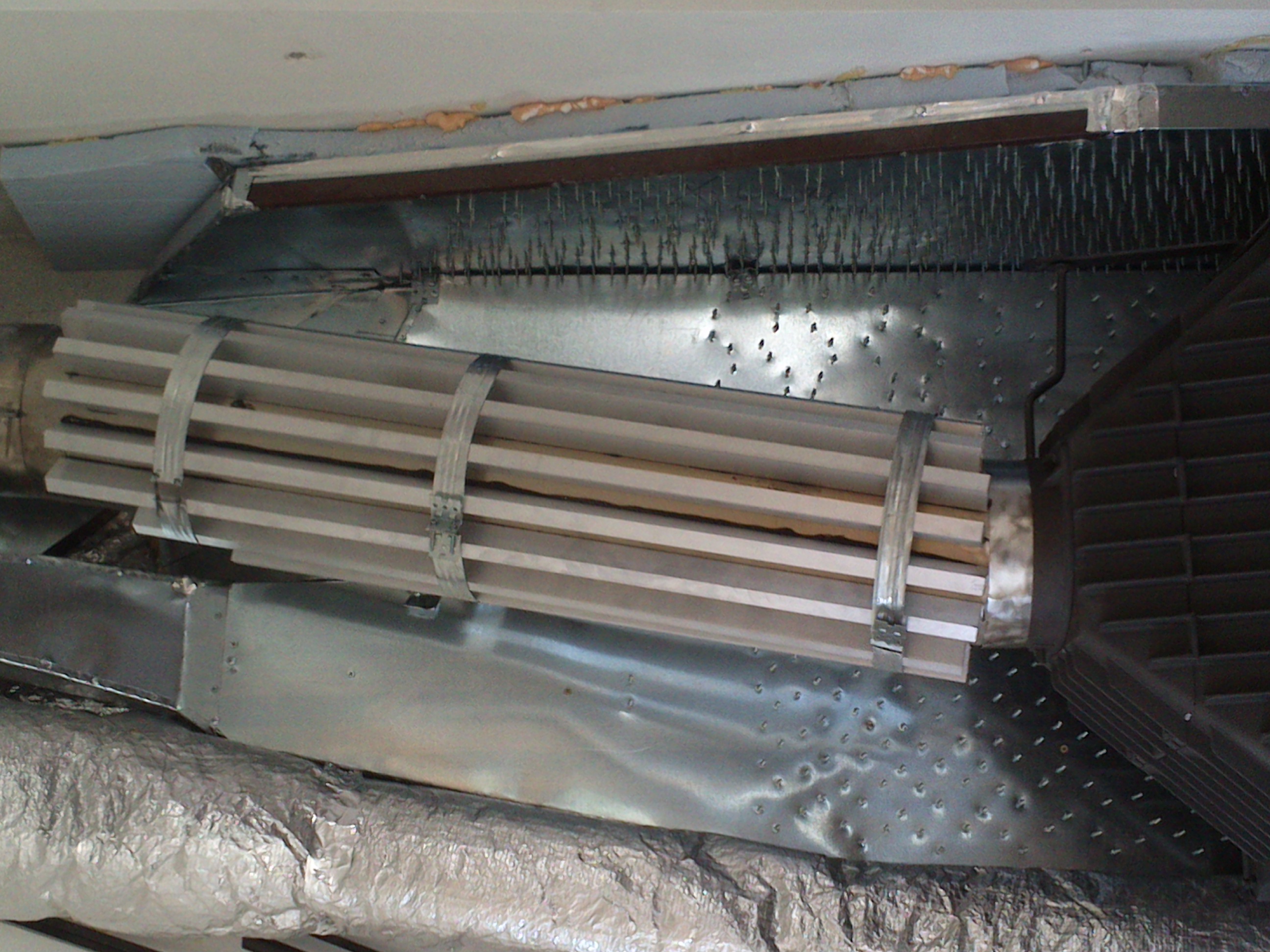

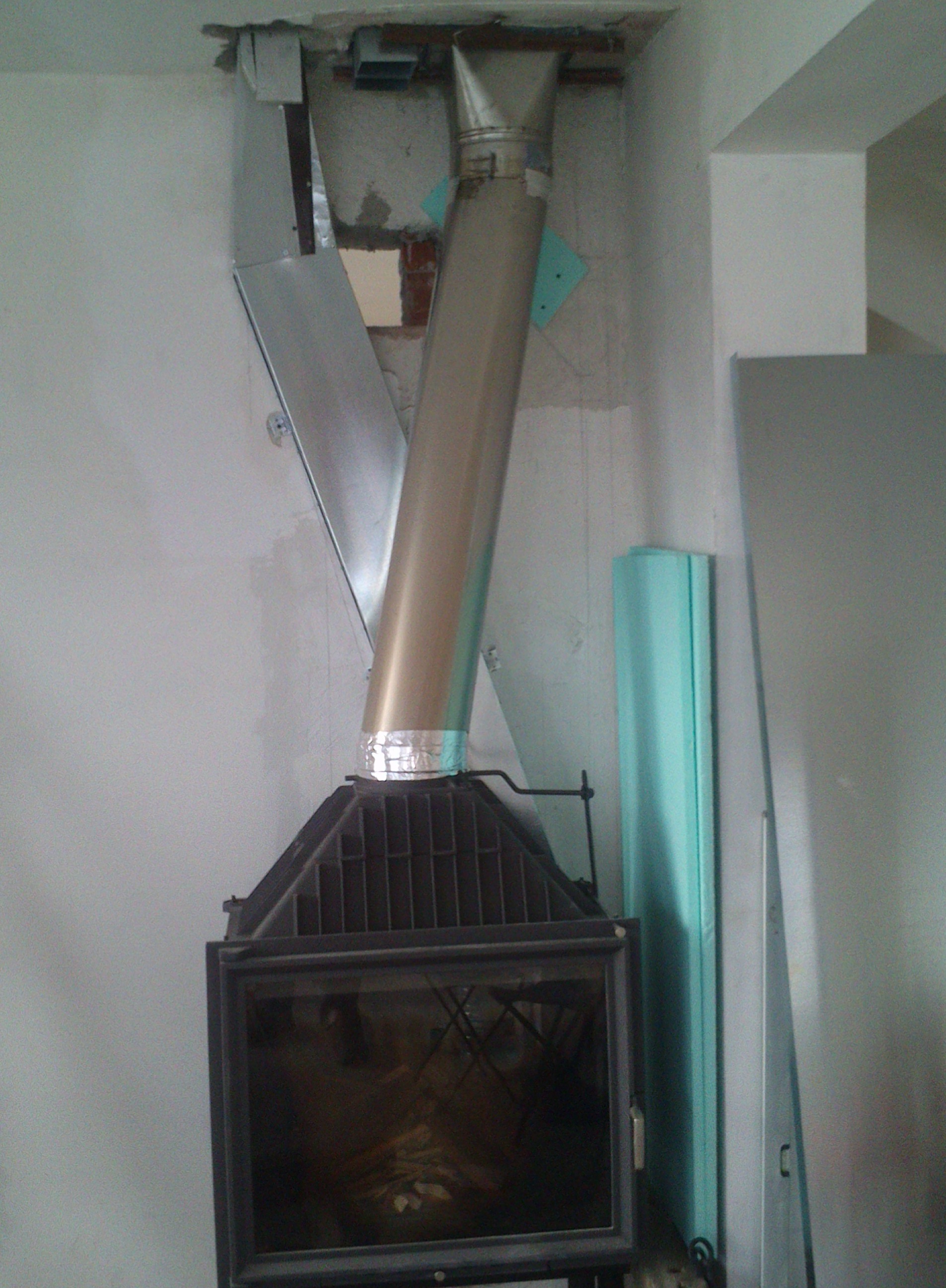

Здравейте, страхотна тема два дни я чета и ако бях попаднал тук 2010г. когато започнах да сртоя щтях да направя комините по друг начин.
Но вече е направено, ще споделя мойте хрумвания за отнемане на топлина от комина\кюнеца\ преди отлети в атмосферата.
За отопление на къщата която е на два етажа по 95кв. предвиждах камина в хола и парно с радиатори и подово, но за съжаление не ми стигаха
силиците и парички да наредя тръбите за подово(вече горко съжалявам) прокарах само тръби от котелното до всеки радиатор.
Котел и радиатори още не съм монтирал, отоплява се с камина 24кв. полска понеже ходим само уикендите и празниците.
Камината е въздушна камера с много оребрение, аз я монтирах за кюнец до комина поръчах нераждавеика ф.200мм. и защото температурата на
димните газове в него е много висока реших да увелича площта на топлоотдаване на кюнеца като му направя оребрение от алуминиев
профил 20*40 който залепих с термо силикон и стенах с шини. Ще сложа снимки така площа на кюнеца се увеличава три пъти
