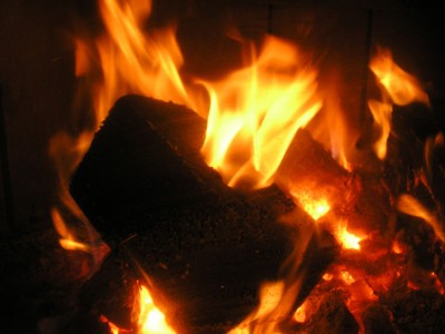

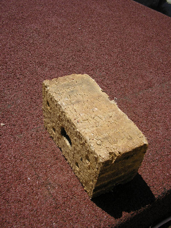

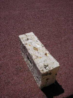

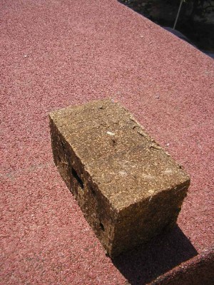

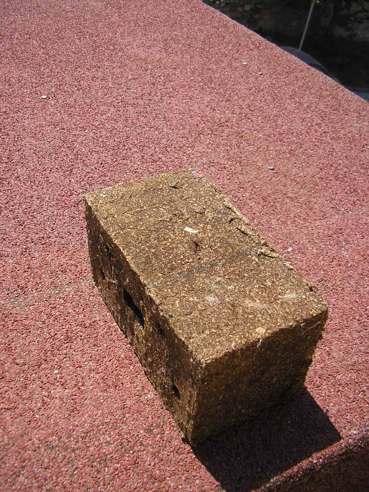

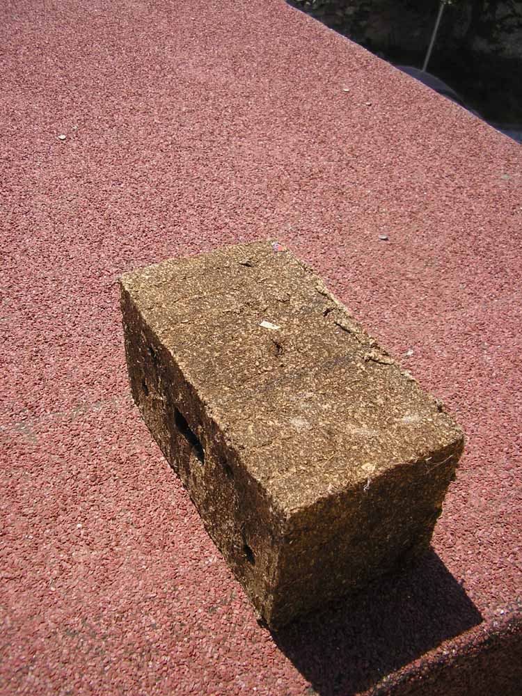

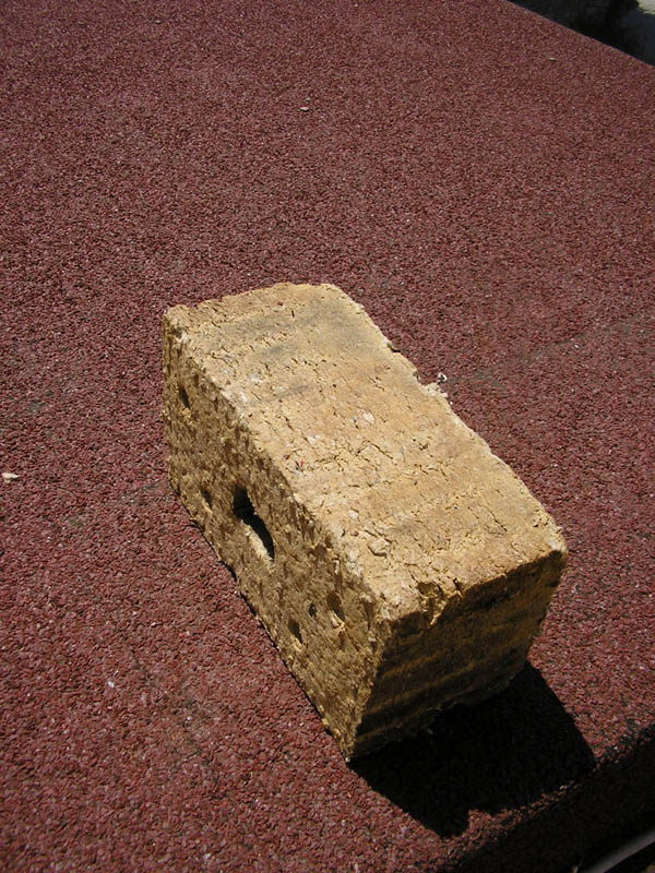

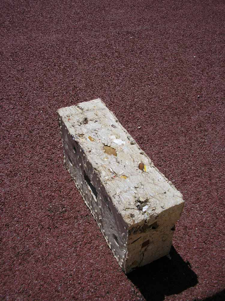

От 2-3 години експериментирам с домашно приготвени "Екобрикети". По-точно би било да се наричат тухлички от горими отпадъци...
Експериментирах с различни съотношения на съставните части , с различни преси и т.н.
И ето накрая мога да кажа, че имам добро разбиране за нещата.
За мен, през тези години беше важно "екотухлите" да се произвеждат БЕЗ НИКАКЪВ РАЗХОД на енергия и ЕДИНСТВЕНО ОТ ОТПАДНИ ПРОДУКТИ . Технологията да изисква само човешка сила , за да могат да се приготвят и на неурбанизирани места, без наличие на електричество.
Резултата ме удовлетворява напълно. Даже съм възхитен от горивните качества на получените "екотухли".
Не се използат допълнители свързващи вещества.

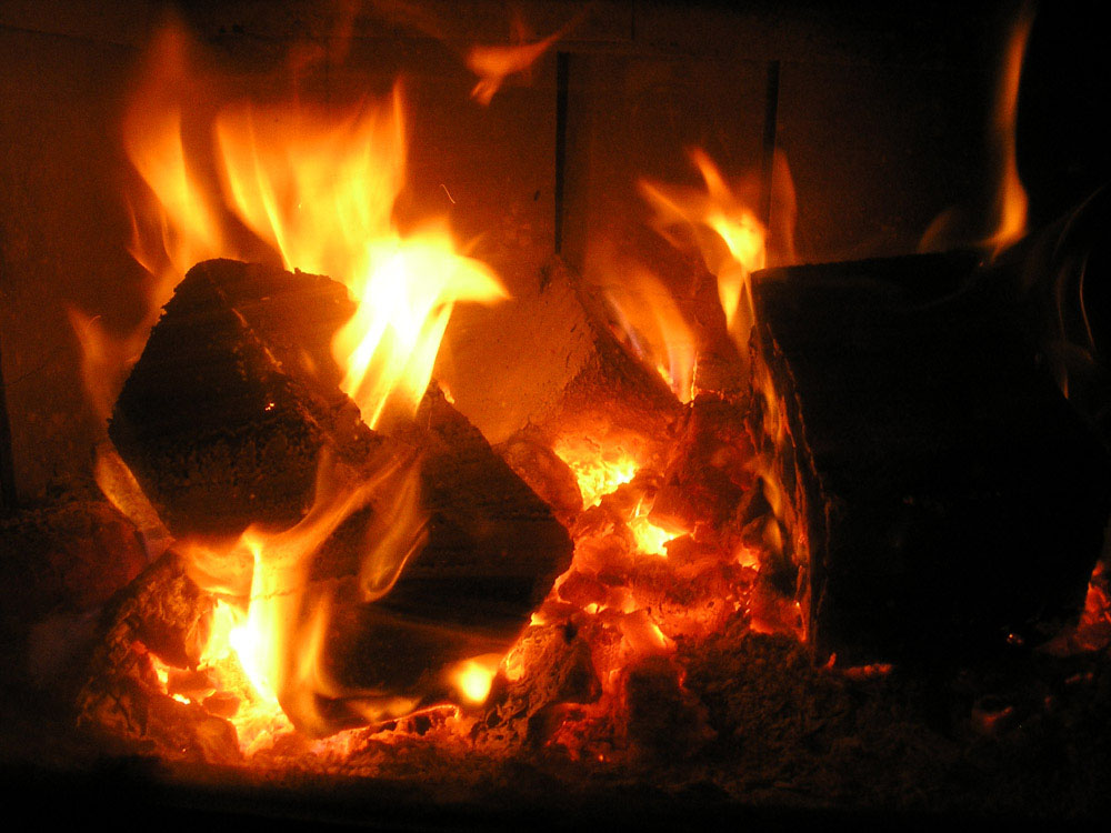

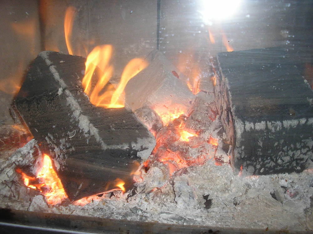

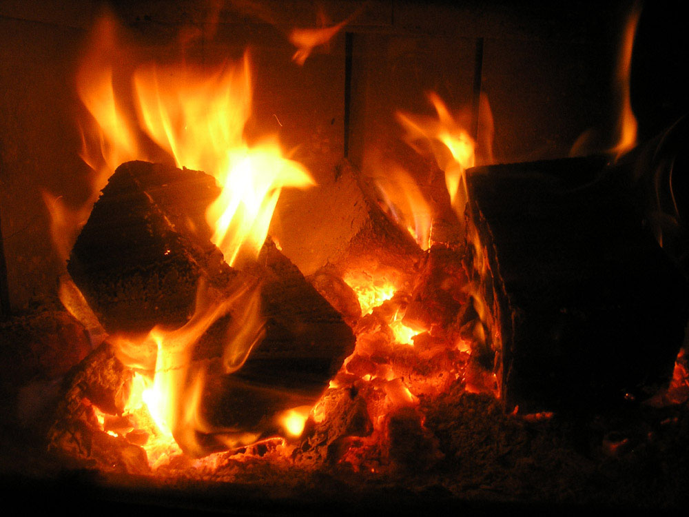

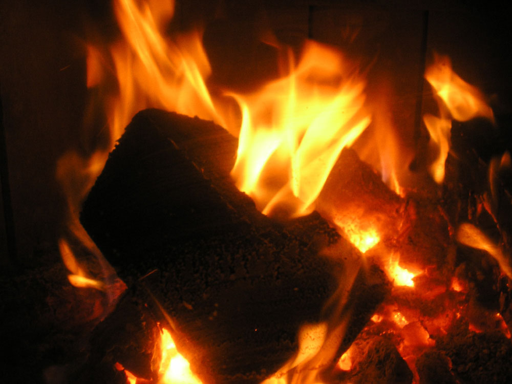

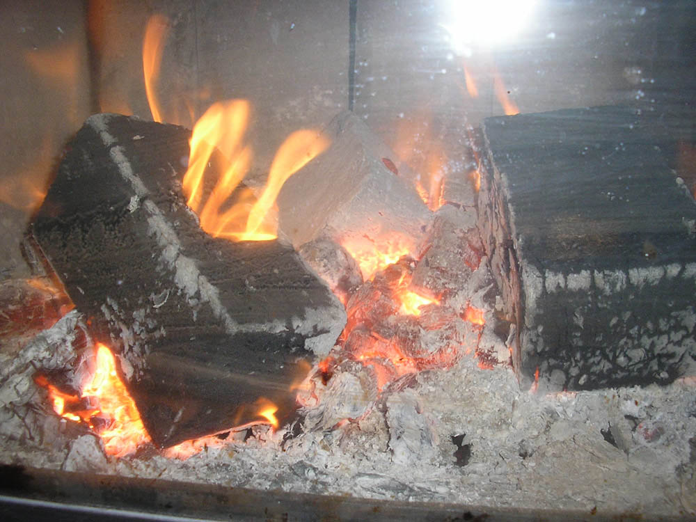

Една такава "тухла" гори около 2 часа и после почти час тлее. Разбира се , това е различно , при различните материали от които е направена.
Експериментирал съм с дървесен прах , ситен и едър талаш , отработено кафе , сухи кори от цитроси , сух райграс и с какво ли още не...))))
Ето и малко снимки:
kafe.jpg "Екотухла" с отработено кафе
kostilki.jpg "Екотухла" с костилки от плодове.
tala6.JPG "Екотухла" с дървесен прах от банциг.
kiko64 - напреднал
"Екотухлите" горят бавно , с пламък около 2 часа и после тлеят около час.
Ако има заинтересован колега във Варненски регион за съвмесна доразработка на идеята - да пише на бележки .
Имам нужда от ентусиаст с работилница и инструменти . От мен идеите . Можем да си разделим всички разходи.
Целта е ,на края да имаме 2 работещи системи на костуема цена , за домашно производство на "Екотухли" . Една за мен и една за него. :)

С електричество е лесно. Номера е без.
Сега съществуващата установка при мене е доста сложна и ниско производителна, но отдавна имам концепция за опростена и високо производителна такава...Нужен ми е заварчик с оборудване и сртугар със струг (((....ако може 2 в 1 !!!
Склонен съм за някой от процесите да ползвам и електричесто , но само при положение , че може и без него - така от мързел.)))
Даже си представям и автопълначка за котел специално за тези Екотухли. Те са с 2 абсолютно еднакви размера , което ги прави лесни за това . Навремето в Техническия университет правих нещо подобно за дипломната си работа , само че свързано със съвсем друг процес...
Имам идея и визия за универсална дробилка за материалите (за които е нужно)...

Хубаво е, когато има идеи..... Що не си изложиш идеите във вид на чертежи, ама така както са те учили в Техническия университет- с размери, допуски и сглобки, твърдости, гладкости, типове стомани ит.н.? После да ги обсъдиш с някой колега инженер, който не си е купил дипломата и е работил нещо близко по темата и евентуално да си корегираш конструкцията? После можеш да си поръчаш детайлите в някоя работилница и ти или евентуално хората от работилницата да ти сглобят машината. Да не се окаже, че освен електрожен и струг трябват и фреза, кръгъл и плосък шлайф и др. Щом си инженер, сигурно знаеш, че не всички стомани могат да се заваряват лесно. Как се преработват на ръка ПЕТ тона СУХО кафе и откъде се доставят? Пет тона сухо сено със сигурност са по-скъпи от пет тона дърва. Нали ще се топлим цяла зима? Ако предположим, че едно брикетче тежи един кг., ще трябва да произведем около 5000 бройки. Осем часа непрекъсната работа без умора по една тухла в минута са без малко 500. За 5000, отиде отпуската :? Но да не те обезкуражавам. Може пък да си сътворил нещо гениално.

Суровина има и то в огромни количества съвсем безплатно. Направих си труд да се обърна към няколко малки дърводелски работилнички в региона - талаш през лятото има бол и го подаряват. а ситния прах , който е още по-подходящ се изхвърля целогодишно. Познат с фирма за поддръжка на кафеавтомати , още след първото ми позвъняване ми домъкна 4 огромни чувала с отработено кафе и каза - тва е от днеска , ако искаш , ще ти нося два пъти седмично ... Около един селски казан преди месец си наринах поне 300 кила костилки от сливи...да не ти разправям колко съчки от лозята изпоизгориха това лято около вилата ми. Без да се напъвам можех да си прибера поне тон.( с такива съчки варя ракия вече доста години ) И още и още и още...просто безплатните източници на суровини са много и е необходимо елементарно усилие за доставката им.
Мъничко и за разчета на производителността ....сега е горе - долу такава. че и по- ниска , ако сметнем някой действия по подготовката на материалите. Затова искам да ускоря процеса поне 5 ПЪТИ. И то за сметка на ОПРОСТЯВАНЕ на конструкцията и технологията.
