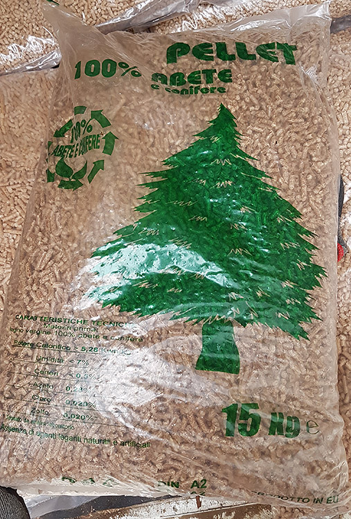

glorious - специалист
Някой използвал ли е тази марка пелети ?
Проблема е,че "Средна Гора" АД ме подведоха и не ми изпълниха заявката, и така пелетите ми няма да стигнат за цялата зима.Трябва да купувам още 1-2 тона и се колебая, а тези са ми в града и цената е прилична.
Живея в Ямбол.
lebendi - специалист
glorious написа:
Живея в Ямбол.
Колега такива пелети ползвах в края на миналия сезон - едни от най-калоричните които съм полвал,но правеха малко шлака.При следващите партиди шлаката ставаше все повече и спряха да ги зареждат заради недоволни клиенти.Вземи малко за проба и виж какво им е качеството в момента.
Методи - специалист
Мисля, че съм ги ползвал. Горят добре, но при мен правеха шлака и се отказах. Възможно е да е било от недобри настройки на камината. Тогава бяха заводските. Решението е твое и само твое относно покупката.
Лебенди,
И да вземе за проба все тая, търговците така са се изучили, че на маймуни ще се престорят и пак ще ти пробутат качествена стока, пък после си е.а мамата. Ако се съгласят търговците да си запази 2 тона и да вземе от същата партида уж само, че му трябват не за проба, а, че толкова пари има в момента, ама нали да не стоят на студено домашните в къщи утре идвам и плащам останалото. Е това си има и своите негативи, като това да излезеш некоректен, ама какво да се прави.
Глориъс,
Ако имаш пелети за поне един месец, месец и половина просто говори с хората да ти доставят. Цената надали ще скочи с повече от 20-25 лева на тон.
