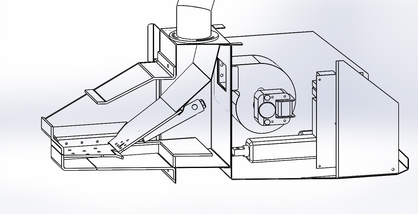

- Мнения: 3
Здравейте колеги,нов съм в форума но с интерес следя почти всичко.Имам пелетна горелка Бисолид 25 KW но съм решил да си направя нова ,която ще е копие на Бисолида но с изчистени детски болести(нищо против разработчиците)Ще сложа по дебела ламарина на камерата,натурелски контролер,и линеен акуратор за автоматично почистване.Искам да подменя и още нещо,което мре дразни а именно нагревателя.Тези 1000W са просто недопустими а и пали супер бавно.Та да си дойдем на думата а именно къде да разположа новия патронен керамичен нагревател така че да не изгаря а същевременно да пали бързо.Приложил съм чертеж.Давайте акъл.Критики приемам всякакви .
filmatoplo
- Мнения: 17830
Запалката ми е керамична Японска ,с голия цокъл В240 .Пали по 4-5 пъти на ден , бързо около 40-50 сек до минута.
- Мнения: 3
lz2skt написа:В смисъл ще ползваш по -голямата част от заводската горелка или изцяло нова ще си правиш ?Ще правя нова но мисълта ми е къде да разположа оптимално запалката така ,че да се обдухва добре.В момента съм с оригинална ератовска като реотан 1000W.
