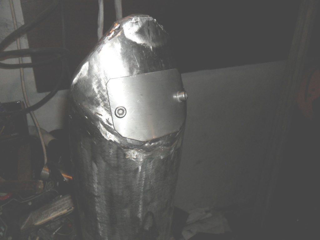

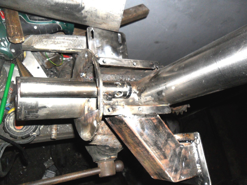

[quote="andro440"]малко с огъня си поиграх!
Андро,
Не се сещам да е коментирано и не се вижда, но предполагам си се сетил да оставиш технологичен отвор с капаче за почистване на пепелта, която се натрупва през отворите между горивната камера и външния кожух под нея?
Един приятел прави подобна и го беше забравил този момент, та се сетих да те питам.
filmatoplo - майстор
Колега какво пречи да я тестваш с почти всичко, предполагам е само управление, както и да се сложи в котел. ако ти кажа аз първото Грейко как го палих, два часа и накрая пелетите ги запалих с вестник, комшиите се чудиха какво е това чудо. Сетне разбрах че на открито фотосензора гледа светлина и спира запалката преждевременно :wink: .

andro440 - майстор
Evgeniy написа:
andro440 написа:
Андро,
Този отвор и капаче го има ,не съм забравил за него ,даже си мисля да го автоматизирам и да се отваря сам ,когато трябва почистване .
