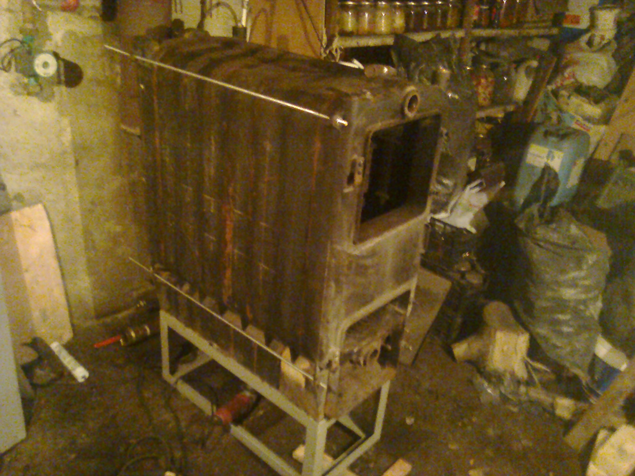

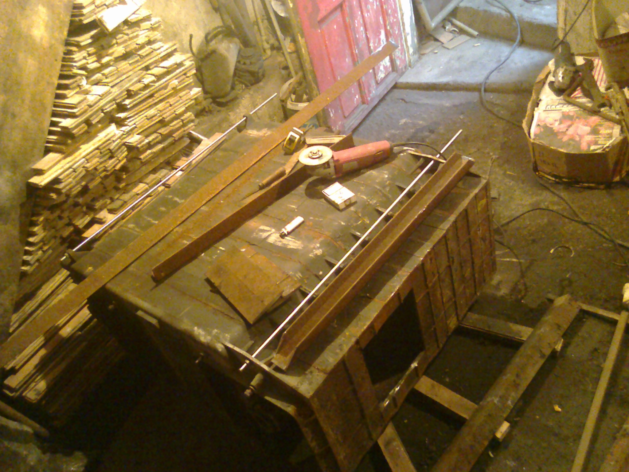

а аз малко се сборих с котела и го завалих на зимятъ ....
andro440 - майстор

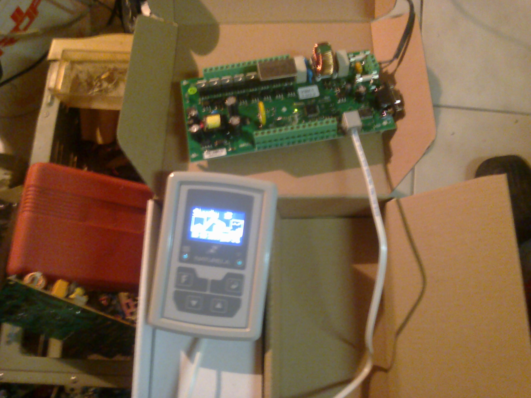

И малка екстра ,за горелката и виадруса ми
andro440 - майстор
Стъпил на здрава основа ...
