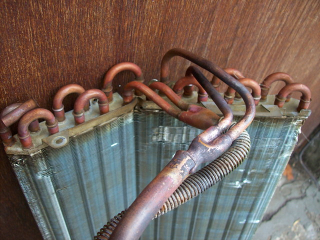

Този трябва да е въздушния,но защо е сложен там :? все едно мери тем. в стаята.Ама аз мога да го преместя :lol: Този тръбния какво точно отчита и командва :? Тялото е от клим.EXSEL/не го бях чувал :? и е с две вътрешни тела/

Ако е въздушен, като го топнеш в чаша с топла/студена вода ще промени обр. на турбината. Добре е ако е пред/около филтрите. Тръбния е за външното тяло/начало на размразяване/

Най после изпробвах системата и съм много доволен.Как не съм се сетил на времето когато изграждах инсталацията :wallbash: Проблема с терморегулатора го реших като свързах телата с помпата.Единствената промяна която направих е вдигането скороста с една степен.

колеги намерих 12-ца но едната тръбичка завършва с накрайник ф8мм. а другата е сф6мм.
Та въпросът ми е дали ще прекара водата да не би да има съпротивление и да си играя напразно? Или ще трябва да го разглобя и да ги направя и двете да са ф8мм. Ако някой е правил нека сподели?

А бе човек,преди няколко поста съм качил снимка точно къде се запояват тръбите,но трябва да разглобиш хубаво.Действай и не се притеснявай за нищо :sauf:

абе бе човек вързах го и работи но как да му намаля оборотите,понеже е на 110волта.?Много бързо охлажда питата, тоест трябва да му намаля още оборотите.
kuuuuuul - майстор
Ако беше на 220в става с това http://www.tpetrov.com/search.php?prod= ... 0%9E%D0%A0 ама за 110в не знам.Пробвай да вдигнеш скоростта на помпата защото дебита ти е малък.
