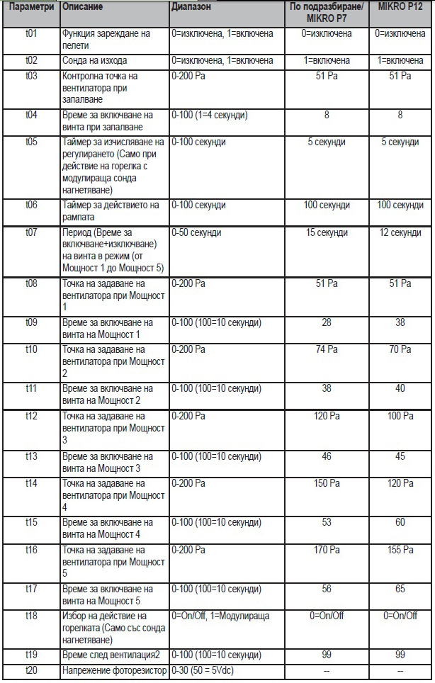

Между другото да се похваля след 1 месец ръчкане по настрийките моети Фероли вече 4 дена не е спирало,само да не го урочасам.Ако някой му трябват настройки ще му пратя.За момента гори към 30 кг на 24 часа отоплявам 2 етажа по 110 квадрата и 2 бойлера по 150 литра незнам дали разхода е много, до сега не съм се топлил с пелети,та за това ще съм благодарен някой да сподели за разхода му.
Ако можеш изпрати ми настройките
Здравей приятел, От януари 2012г. монтирах Фероли 7, но разхода ми е 4 чувала х 15кг. ,че и повече за 24 часа, за 100кв.м. и 100л бойлер. Температурата в стаите не-повече от 20градуса, независимо от стайния ми термостат-който е на 25 градуса. Моля да ми изпратиш твоите настройки за горелката на имейл dobrev.g@abv.b
Благодаря.

Колега от около месец ползвам горелка Ferroli, при монтажа майсторите монтираха допълнителен датчик за да може да работи в режим модулация. От пускането и в експлоатация я ползвам на този режим. В началото при първоначално запалване натрупваше пелети и се задръстваше, не смогваше да изгори първото количество подадени пелети. След промяна на настройките не ми е създавала проблеми. Промених времето за работа на шнека от 8 на 5 единици и налягането създавано от вентилатора от 50 на 52 единици /при първоначален пуск/.
Ако някой се интересува мога да опиша всички настройки, но доколкото знам за различните пелети са необходими различни настройки.
Моля да ми изпратите всички настройки за горелка Ferroli Sun P7 на email: emilvelkov73@gmail.com,че жената ще ме изгони от вкъщи накрая с тази ХУБАВА горелка Ferroli Sun P7
ползвам тези настройки от прикачения файл
При мен образува шлака и немога да я оправя
Благодаря предварително на всички които се отзоват

Шлаката изчезва само при качествени пелети. За други препоръчвам Watherland IVG с чистача :wink:

Относно стойност 53- това са проценти, а не секунди. 53% от 15 сек са 8 секунди.
Всички стойности са в секунди, паскали и ON-OFF.........
Това са заводските стойности и се отнасят за горелки с горивни скари от нераждавейка..... за горелки с чугунени горивни скари има други стойности на някой от параметрите......
