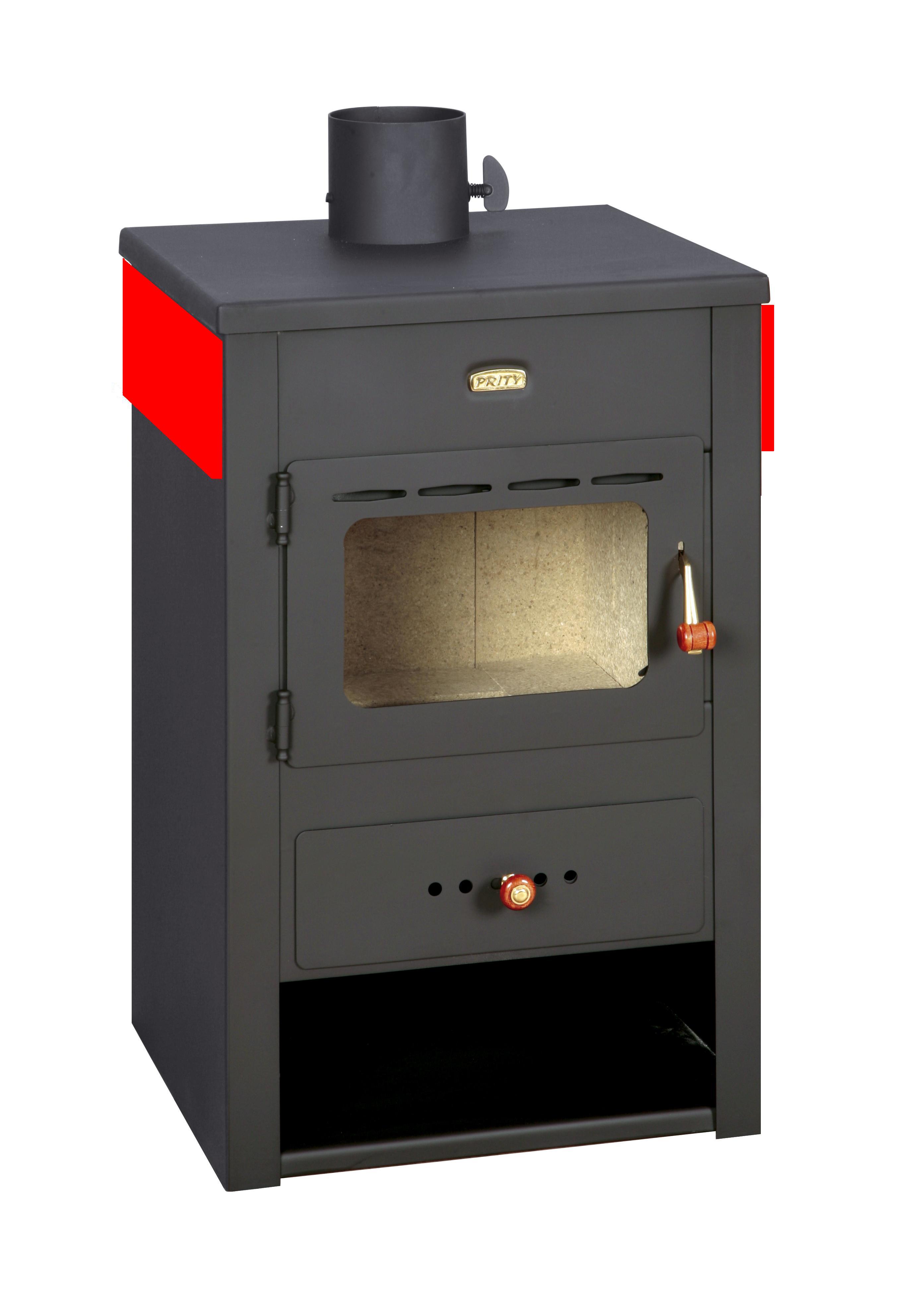

Прерових основно форума за отопление, но не намерих подходяща идея за моята дилема. На вилата имам обикновена кухненска печка на дърва. На изхода на печката съм сложил лира, а зад лирата пробих дупка към другата стая за да отоплявам и нея. В дупката съм сложил вентилатор, а около лирата съм направил нещо като дифузьор, за да може вентилатора да дърпа въздух само през нея, т.е. да дърпа по-топъл въздух. Тъй като печката е стара (смених няколко стари печки), изгоряла ламарина, пуши, не гори качествено, бавно сгрява, реших да си купя нова печка и избрах Прити К12, основно защото е с поносима цена и голяма горивна камера, което ми позволява да стоплям бързо стаята, за разлика от предишните печки (като не се пали печка няколко дни в стаята температурата пада под нулата).
Супер е с нея и стоплям за отрицателно време, но вече не мога да топля другата стая, защото дупката в стената се оказа в страни от лирата, монтирана върху Притито. Нямам възможност да я преместя пред дупката, за това търся друго решение. А дилемата е как мога да използвам външното странично пространство на печката, така че да затоплям въздух, който с въздуховод да вкарвам през дупката в другата стая. Мисълта ми е какво мога да направя, без да забулвам цялата печка с ламарина и така да направя нещо като въздушна камера, така че да затоплям въздух. От прочетените 35 страници с теми в "Отопление" си взимам забележка, че трябва да пробия още една дупка в долната част на стената, за да може да циркулира въздуха от другата стая (може би липсата на дупка долу не ми позволява да вдигна повече от 15-16 градуса в другата стая чрез вентилатора; някой във форума беше казал, че без долна дупка се получава налягане в стаята). Нямам кой знае какво инженерно въображение и не успях да измисля с какво да конструирам сам камера около горната страна на лявата, дясната и задната част на печката - маркираното с червено на снимката (там е най-топло) и в тази камера въздуха да обикаля зигзагообразно за да се загрява до висока температура. Някакви идеи?

От двете страни, където са оцветените в червено места, би могло да се монтира по една правоъгълна кутия от 2 мм ламарина със запилени ръбове за безопасност. Надвес да кажем 160-200 мм наляво и надясно от печката съответно.
От задния край на всяка от двете кутии (към стената на другата стая) оставяте отвор 80 мм под ъгъл. Колкото по изправено, толкова по-добре.
След това съединявате двете кутии посредством двата отвора. Да кажем съединяването става с ламарина 2 мм, която трябва да сгънете и заварите така, че да стане херметично съединяването.
В средата на съединяването (при притито е зад кюнеца) правите отвор -100-110 мм. От него с гъвкав димоотвод (продават се такива по 100, 110 и повече мм) вдигате нагоре до 20-30 см преди тавана.
Правите дупка по вентилатор, който имате или който искате да купите. Има вентилатори с автоматично затваряне и отваряне на жалузите - пускаш ги и те се отварят. После сами се затварят. Трябва да питате дали издържат на 100 градуса обаче.
Нататък е ясно. Накрая след като всичко заработи, сваляте направеното, шкурите го със 150-ка, удряте му термоустойчива боя в цвета на печките, съхне, монтирате обратно и огън ... буквално.
Много по-ефективно ще стане, ако това се направи отгоре върху самата плоча странично. Да кажем 15 см от едната страна на плочата и от нея с въздуховода нагоре към вентилатора. Така ще работи със сигурност :razz: . Въздуховодът може да върви зад кюнеца.

Профилите ще ползвам като радиатор. Ще се опират в печката за да се нагряват и понеже са с по-голяма площ, ще отдават повече топлина. Иначе така направения радиатор ще е в кутия с два отвора - един за вход на студения въздух и един за изход на топлия, както е описал andy_forresite
andy_forresite написа:
само че ще е една кутия, която обгръща камината, без лицевата част.

Точно така съм го предвидил. Горния отвор вече съм го пробил, така че няма да правя нов, високо под тавана. Първо ще експериментирам с готовия и ако не ме устройва температурата, догодина ще дупча високо под тавана, както предлага andy_forresite.
За сега проблема ми е с изработката на кутията, защото не съм баш майстор по тенекетата, но си мисля, че дори и да не е херметически затворена, пак ще върши работа, важно е профилите да опират в печката за да отделят повече топлина.
