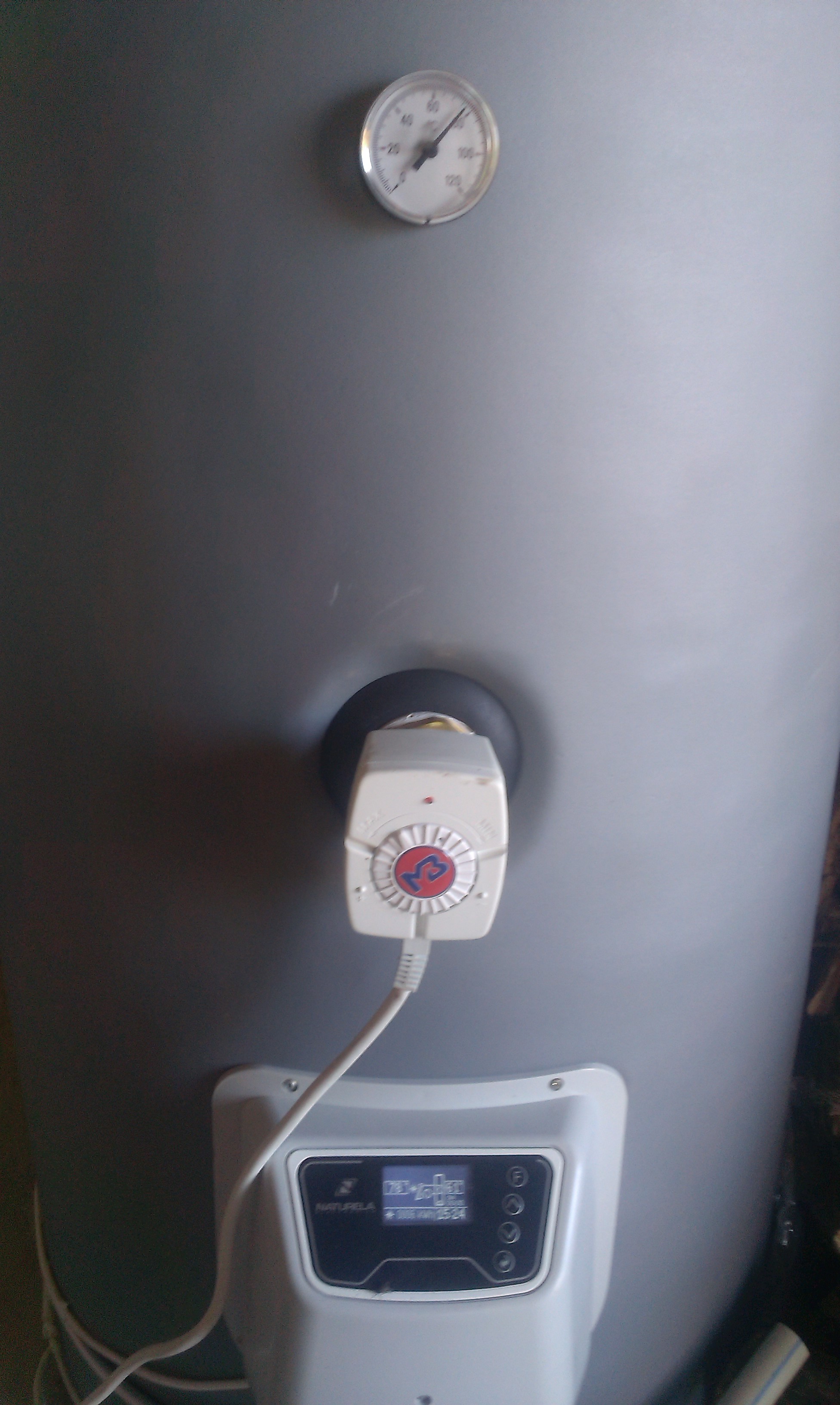

Навързах компонентите по моята малка слънчева система.
Колектор 1 м2,бойлер с една серпентина 80 литра,помпа и диф.термостат.
Сега е в пробен режим от три седмици.Още не е толкова слънчево и в някои дни се получава охлаждане на водата в бойлера-само когато температурата на водата в бойлера е около 40 градуса.Бойлера е по-високо от колектора.Различните режими на управление на помпата-скорост и модулиране мощността на помпата не решават проблема.
Дължи се на малката диференциална разлика на включване и изключване на системата и топло загуби.
Циркулационната помпа се активира когато P1 > P2 и температурната
разлика между тези два термосензора е по-голяма от 5oC, където P1-
термосензор на соларния колектор; P2- долен термосензор на
акумулиращия резервоар;
Циркулационната помпа се деактивира когато P1 > P2 и температурната
разлика между тези два термосензора е по-малка от 2oC.
Тези показатели на термостата не могат да бъдат променяни,та въпроса ми е:
Ще са увеличи ли температурната разлика,ако изместя по-далеч Р1 от слънчевия колектор,примерно на мястото на соларния обезвъздушител-да им разменя местата?P2 е в средата на бойлера и не може да бъде преместен по-високо.

lov - майстор
Мисля че не. С каквото закъснение на включване я излъжеш с такова ще е и изключването на помпата. Дори ще стане по инертна което означава че помпата ще продължава да работи заради некоректното отчитане на сензора. А и сензора дори сега ти е доста далеч от панела. И не ти ли е малък този панел който на всичко отгоре е сложен вертикално.

Evgeniy - майстор
Ако бойлера е по-високо от панела една гравитачна система би решила всички проблеми + огромно поевтиняване. Има описани тук във форума добре работещи.
Иначе вариант е да направиш температурата на включване на 50, но проблема е в малката диференциална разлика на изключване.
Може би с ресистор паралелно на сензора в бойлера ще го излъжеш, че той е с по-висока температура. На бойлера, зада може да си отчиташ реалната температура на панела.

Нали се сещаш, че тези 2 градуса ги губиш в тръбния път, че може и повече да са. И помпата си работи докато не се изпълни това условие.
Иначе ако сложиш едно тримерче около 100 ома последователно на сензора на колектора при напълно окъсено ще ти даде точната температура, а ако го завъртиш, плавно ще ти завиши градусите с няколко. Което ти е достатъчно да станат повече от 2 разлика.
