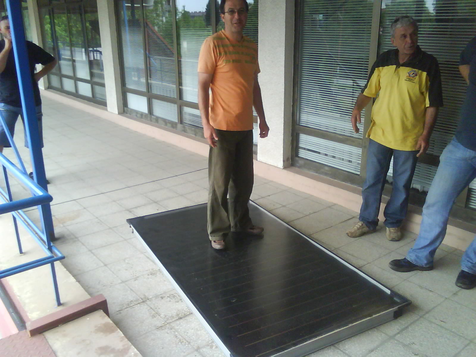

Като говорим за здравина и издържливост - дали някой ще се престраши да се снима стъпил върху вакуумните тръби, както този колега върху плоския Бош :wink:
:) нали се сещаш, че тук килограмите на човека са разпределени в/у целите стъпала на човека, а ако трябва да се стъпи в/у вакуумен ще стъпи само на една мизерна част от обувката (т.е. по голямо натоварване на единица площ) плюс това натиска ще е съвсем различен. Всичко си проличава при градушка - тогава парчетата лед при плоския имат директно попадение, а при вакуумния им е малко по-трудно да оцелят директно тръбата, а по-скоро се удрят в нея под ъгъл и се приплъзват по-скоро от колкото да нансят някакъв силен удар.
А и друго... :) колко време е необходимо да смениш едно стъкло на панел Bosch?
Нямал съм възможност да засека - засега нямам счупено стъкло:wink: Колкото до градушката - за да попадне градушката перпендикупярно върху плоското стъкло, трябва да придружена със силен южен вятър, в противен случай винаги попада косо (под ъгъл), а вакуумните тръби можеш ги обикаляш на 360* и да ги биеш все перпендикулярно на стъклото :wink: . То пък едно стъкло...
мда... доста по-малко и доста по-яко :)
