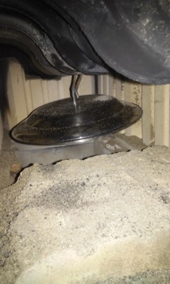

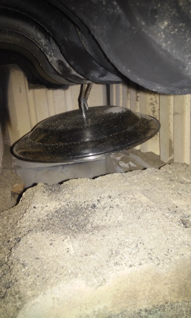

Чиния монтирана

bobi, температурата на факела от 1460 гр. от къде я взе. От другата страна на вермикулита е завет? Какво отнема ефективно топлината от него, че умножи 900 гр. по 1,6?
Тези части за който говориш че са най горещи и не се използват обтичат топлообменника отгоре заедно с газовете от долу под топлообменика и отдават енергия. Мойте искрици се гасят в плочата в която бие пламъка..тя на 22 см от горелката..както и в насочващата която е непосредствено до горелката.Следват още 22 см. докато пламъкът стигне до топлообменника...но в вторият тракт вече не е пламък по скоро са догарящи газове... пътят все пак е над 40 см. общо. Я ми кажи пътят на пламъка при твоят проект между плочите колко е дълъг... като гледам пуснатата картинка от теб не е повече от 30 см.дори по малко след което влизаш в един похлупак които не е топлообменник..и какво просто забавяш газовете без топлообменник. Нямаш и вториченн въздух...На такава горелка като твоята минала година в Драгалевци в един хотел подадохме вторичен въздух по моя идея как да стане и резултата беше очеваден добавихме и ламбда сонда и всичко заспа.А там се горят по 30 -40 тона на зима и ефекта ще е поне 10 тона.
А иначе..Позволи след токоз много рекострукции и наблюдения да си познавам по добре и котела и горелката..зная и колко е дълъг пламъка и как е структориран. А за коефицента ти казах. ..опитно...Ето обяснението...В квадратно трупче. Вермиколит с размери 2.5x2.5x11 см.правя същият отвор в средата. Пъхам сондата която е ф4x10см и цялото това пъхам в тръба дълга около 20 см..и вътрешено е ф 25 от единият край с пистолет за горещ въздух и меря температурата докато спре да покачва...и като малко кривна пистолета почне да спада....След това същото упражнение но само с сонддата...( изгорих един пистолет от Лидъл :) )но продължих с един на комшията. И така...в няколко температурни диапазона на Лидълският 350 и 500 на комшията на 700 .. Ако се сещеш за друг метод ще съм ти благодарен... До дни ще мотирам директно в горелката пред малкият шнек друга термо сонда ,Тогава ще анализираме отново. Благодаря ти за червената звезда...има смисъл да станеш фен на Кузнецов. Не твърдя че е напълно вярно но и си познавам и инсталацията и зная за колко време миналата година сън загрявал 800 литра в системата и с колко кг.с същите пелети...и виждам сега поне 15 процента. По малко гориво прави същото.

Micho@85 написа:
Чиния монтирана
Евала..докладвай какво се получава
шоп - майстор
Micho@85 написа:
Чиния монтирана
Много си експедитивен:-)
От снимката ли е, но ми се вижда, че чинията е наклонена. Едва ли е фатално :?
