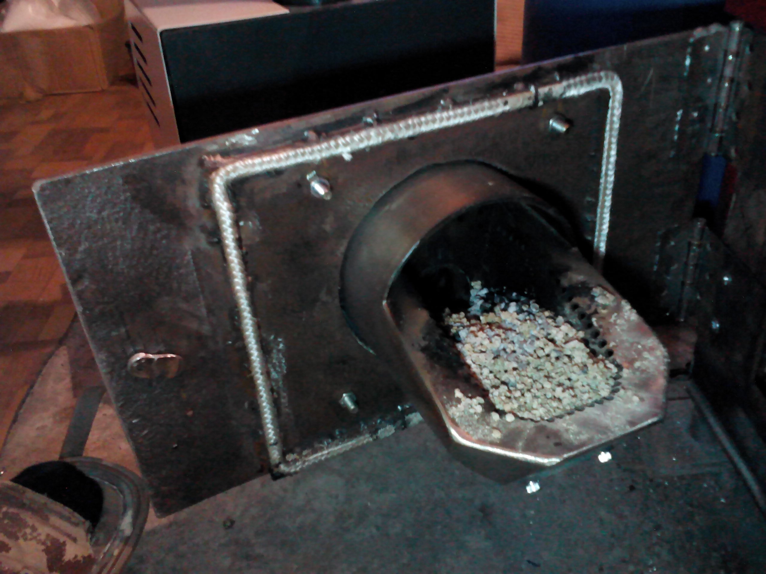

Здравейте , вече и аз съм обзаведен от LazarGanev с RB20 . Сам си направих вратичката от 5мм. ламарина , дупката изрязах със зегето за 5 минутки . Даже ножчето (вюрт) не се захаби , смених и посоката на отваряне . Котлето е Дакон 29кв.

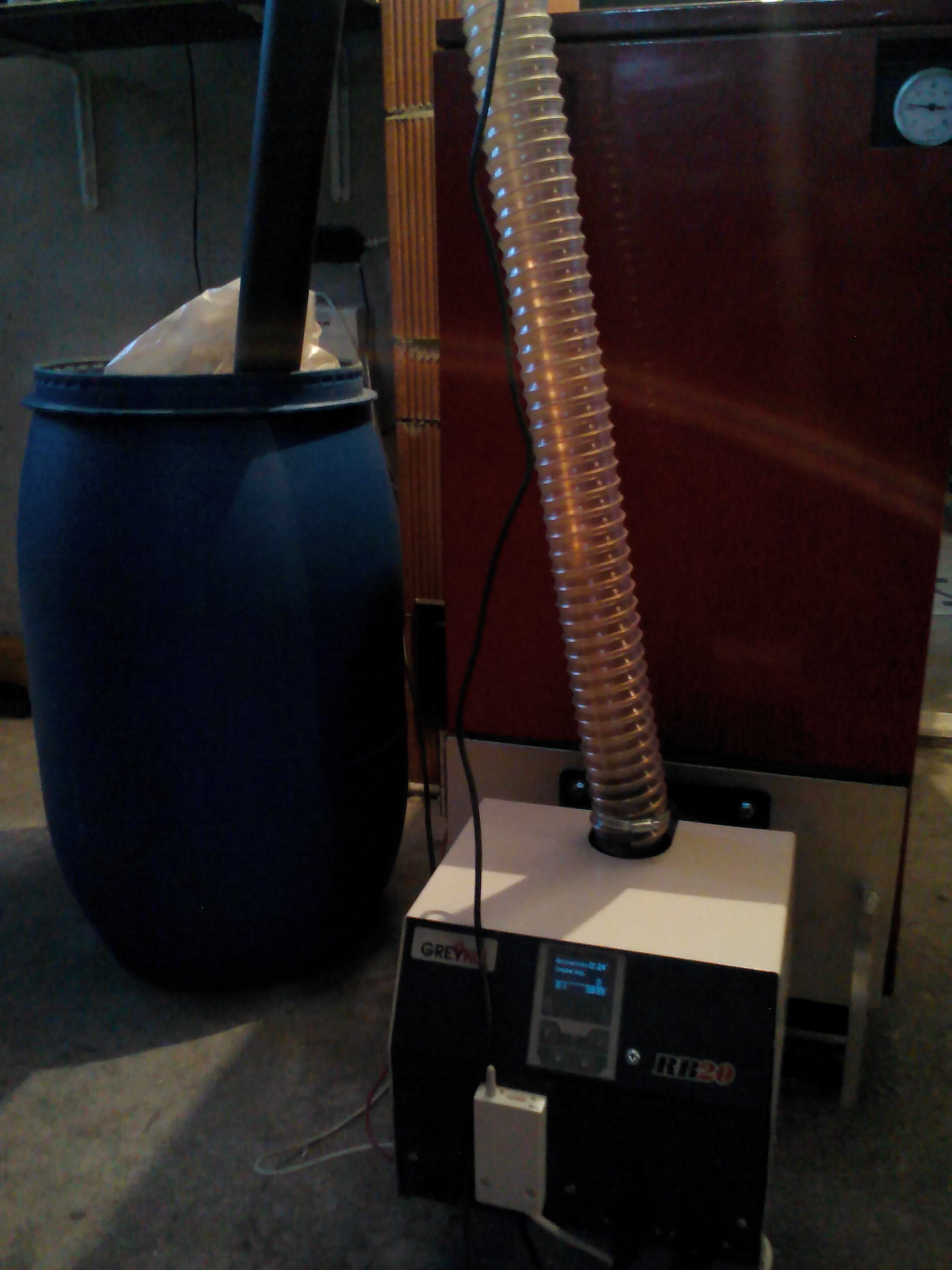

МИРАЖ - специалист
Ето го и него :wink:
МИРАЖ - специалист
От LazarGanev и монтажа съм много доволен. =D>
