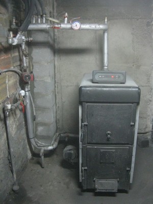

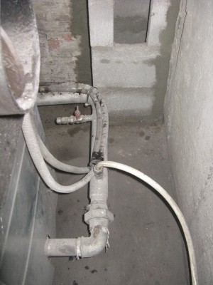

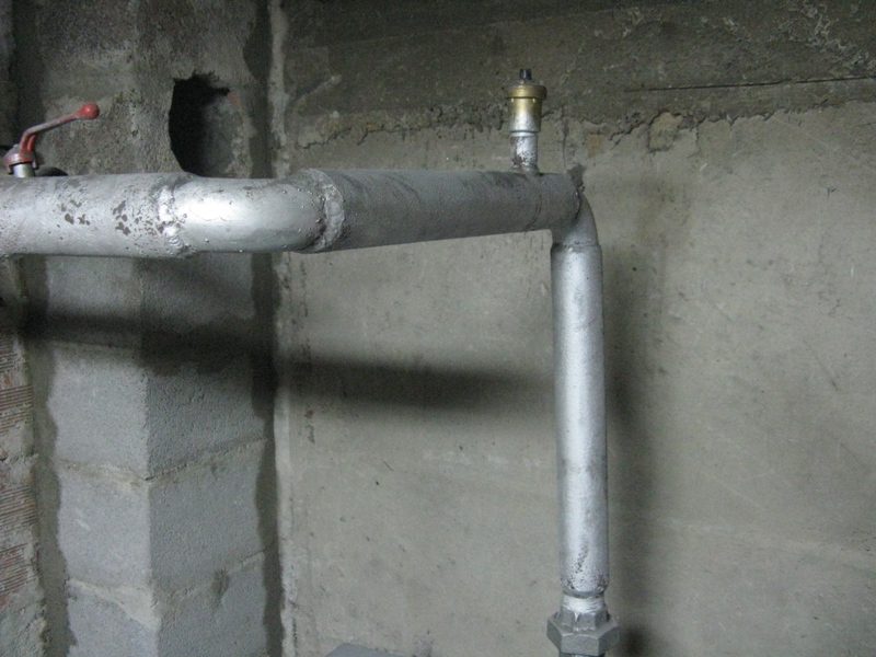

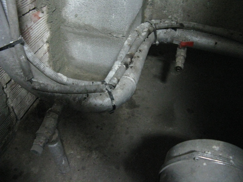

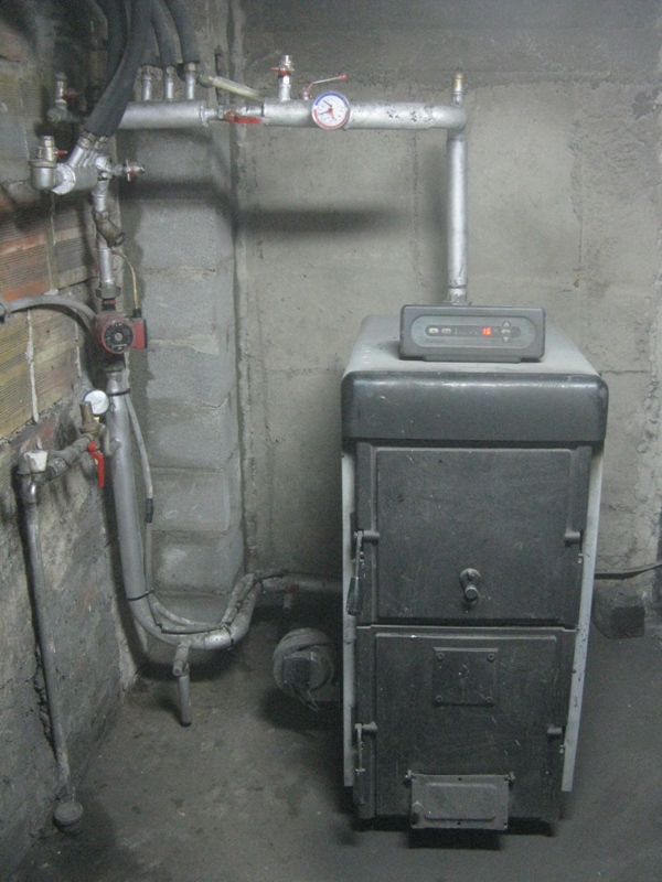

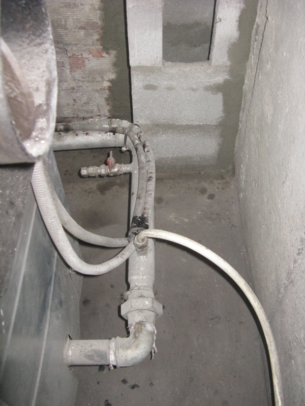

Ще се опитам да отговоря последователно на поставените въпроси:
1. На пръв поглед изглежда, че нямаме монтиран клапан за налягане на изхода на котела. Все пак аз не съм специалист и сме си платили монтажа на котела. Явно на хора, не толкова запознати с това, което правят. Едва ли при ивестиция от 2000 лева и отгоре за нов котел 20 лева са от значение . Не сме такива циции!
2. Затворената система има разширителен съд
3. Системата не е свързана към бойлер за топла вода посредством серпентина. Тя е самостоятелна поне за момента.
4. На автоматичната пълначка нямаме доверие и между нея и водопроводната мрежа има сферичен кран, който е непрекъснато затворен.
Повишаването на налягането за мен е странно и по впечатление трябва да е станало в доста кратко време - до 10 минути. В 11.00 почистих между котела и комина и нямаше течове. И малко след това нещата се скапаха. Кранът при водопровода ако бе отворен се чува пълненето на системата и щях да го чуя. Аз бях на 50 см от него.
Имаме притеснения дали не се е скапала помпата или някое уплътнение на котела /външно няма подобни признаци/.
Кажете сега какво е хубаво да се направи. Да се монтира кран за налягане/температура на изхода на котела /неприятното е, че там тръбите са по-широки и заварени, ще трябва да се презаварява/.
П.П. Вход на котела е от страната на водопроводната мрежа и помпата? Изход е към вътрешната мрежа?
