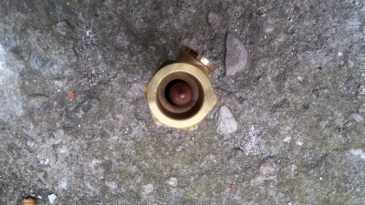

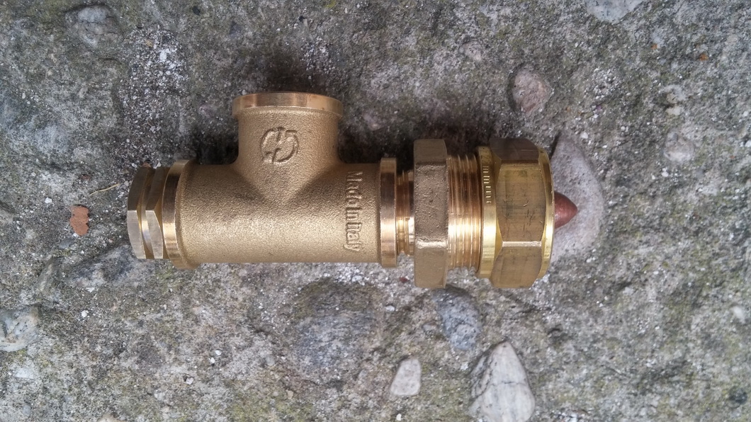

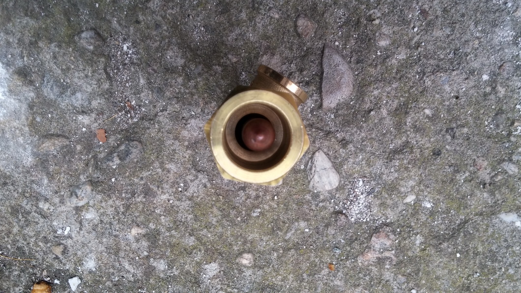

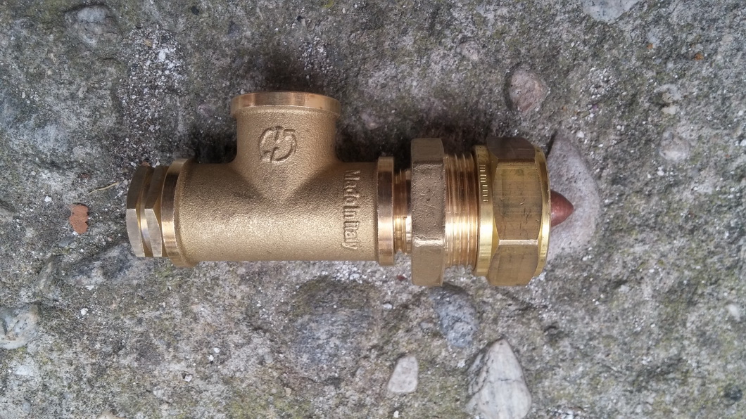

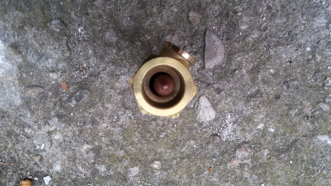

Мислех да поставя датчика на колектора в гилза в тройник на изходящата тръба, но забелязах, че по този начин се стеснява сечението на изхода, което значително ще намали дебита. Затова мисля да го монтирам в гилза от другата страна на колектора (пак в горната част), където трябваше да има тапа. Вие как мислите? А кабелът за датчика трябва ли да се обвие в алуминиево фолио за защита от УВ лъчите?
sashot - специалист
bialk написа:
Аз смятам да пусна кабелите към датчиците, в откритата им част в метални, най-вероятно стоманени тръби, свързани към стойката и съответно занулени. Не толкова за да ги опазя от УВ излъчването (в повечето случаи кабелите са с ПВЦ изолация, която, особено ако е с правилен тъмен пълнеж не се страхува от слънцето), колкото за да запазя датчиците, а и входните каскади на контролера от евентуални свръхнапрежения, които могат да възникнат при гръмотевичен удар наблизо.
Освен това смятам да монтирам два датчика на колектора - един на входа и един на изхода и при едно развитие и оптимизиране на системата, на база сравнение на показателите им да регулирам скоростта на потока на топлоносителя.
