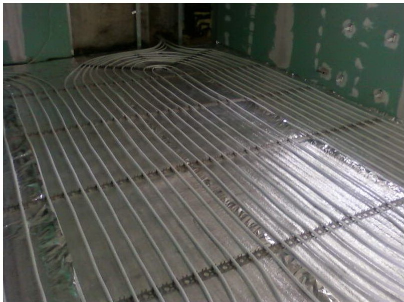

И аз да попитам нещо за котлите :) тъй като ми предстои мазилка и замазка, искам да направя поне инсталацията, т.е да сложа тръбите.
Този котел, може ли да се сложи над нивото на самия етаж? Защото съм чувал, че не може.В случая аз съм на 2-ри етаж, а котела искам да го сложа на една от таванските стаи.
Някои ми дават и следната идея: Да се заобиколи целия под с тръбите, да речем на 30-40 см, да се направи нещо като подово отопление. Възможно ли е това? Ето един пример:
LazarGanev - "Велик майстор"
За котела може, подово не се прави така, неправилно е отвсякъде погледнато
Не, аз разбрах, че това подово не е на питащия, той само показва снимка за пример. Да, наистина е наредено добре, но не се вижда как е свързано
